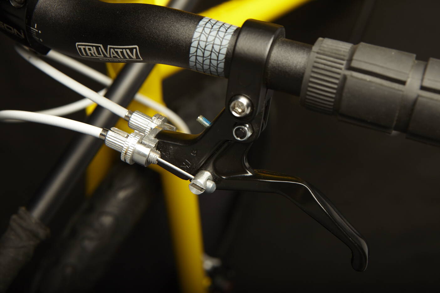

Ха, точно - "тормоза говно" :lol: С такими ручками неудивительно. Вот и источник. А то у меня аванти с хвз клещами - через руль летал :yes: (на фиксе). И коллеги с авантями не жалуются на тормоза. Не один ли хрен, на какой фирме алюминиевый прокат из того же сплава в бублик согнут? А сплав на всех китайских современных ободах за вменяемую цену одинаков.
Вибряки стрёмно на одинарном веле с тонкими перьями ставить, а тут - тандем...
Да ещё попадались варианты со сдвоеным тормозом - вот не помню, на переднем или на заднем колесе. Или на обоих. Ставили два тормоза по обеим сторонам мостика (или вилки).
Ручки-тросики организовывают примерно так:
Geekhouse-Bikes-3370.jpg [ 488.01 КБ | Просмотров: 3486 ]
