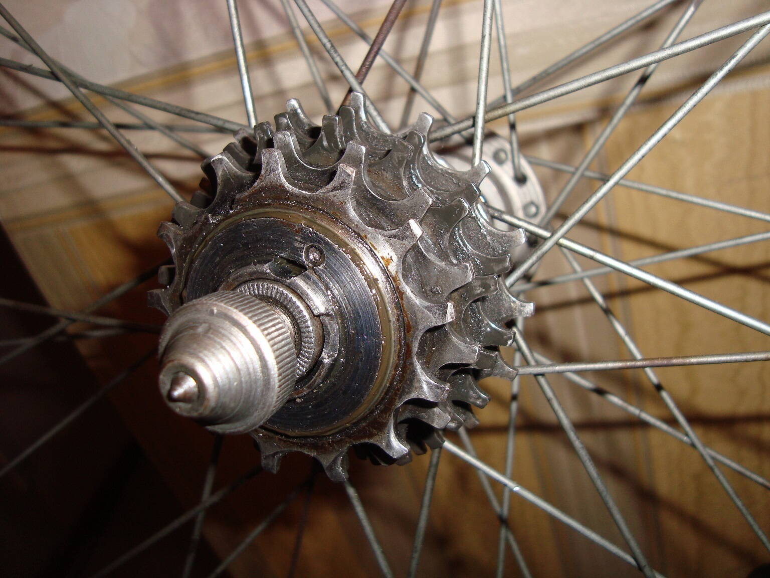

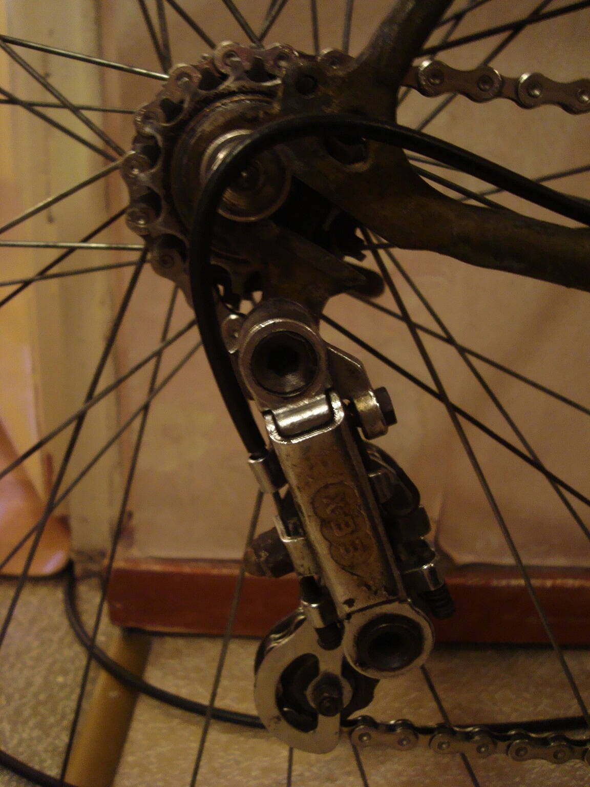

А звёзды желательно крупно сфотографировать
Комментарий к файлу: Звезды
хвз7.jpg [ 561.84 КБ | Просмотров: 4738 ]
Комментарий к файлу: Здесь видно провисание цепи в свободном состоянии
хвз4.jpg [ 601.97 КБ | Просмотров: 4738 ]

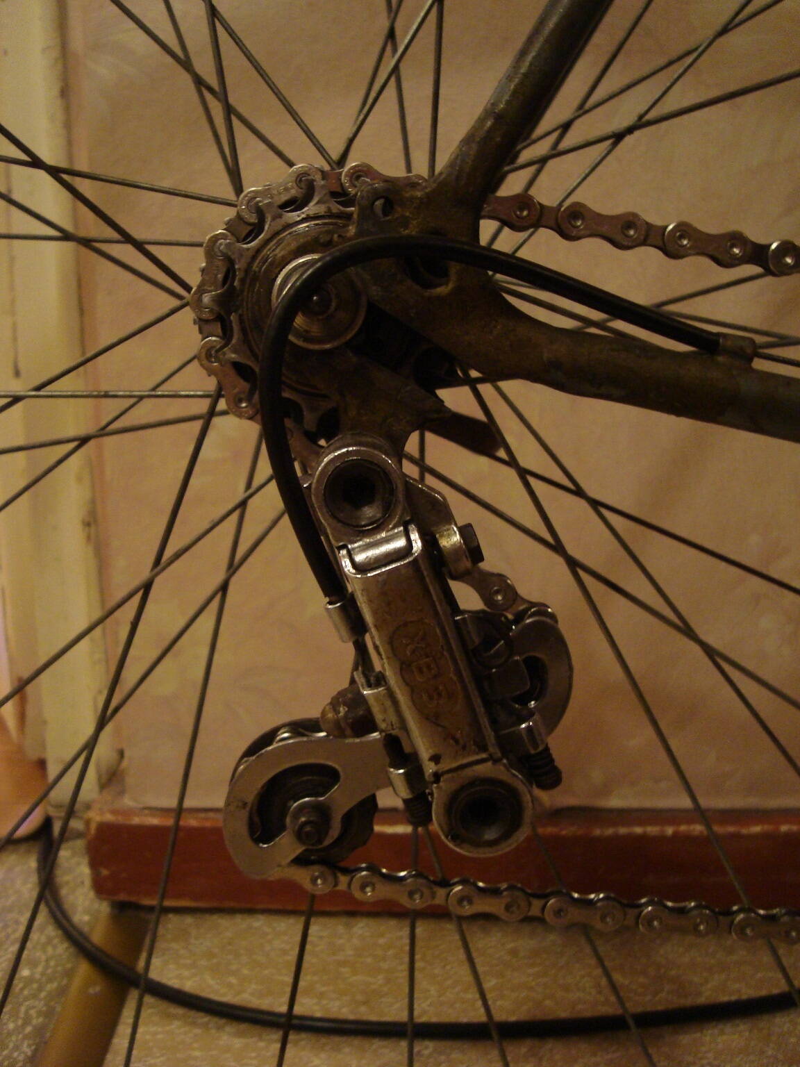

Комментарий к файлу: Положение переклюка когда цепь на малой ведущей звезде.
хвз5.jpg [ 529.03 КБ | Просмотров: 4738 ]
Комментарий к файлу: Положение переклюка когда цепь на большой ведущей звезде.
хвз6.jpg [ 605.36 КБ | Просмотров: 4738 ]

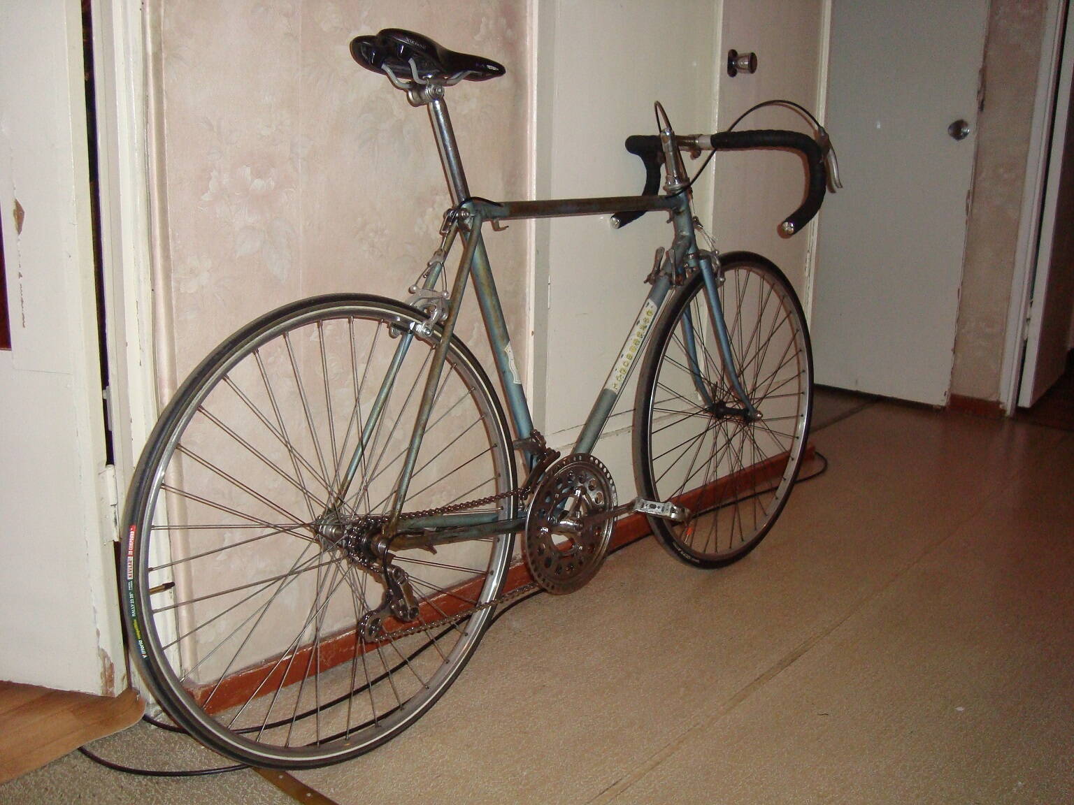

Кстати, сам велик теперь выглядит так
хвз3.jpg [ 627.18 КБ | Просмотров: 4738 ]

Ээээ, звёздам песец :sad: Стоптаны запредельно. Профиль зубов стал - как у новых шемоно, прастихоспади :lol:
А велику ужасно портит вид туристовская сковородка на системе. её с туристов выкидывают из-за ненужных полкило и вида, а на шоссере это вообще страх.
Сидуха немного не в тему по виду. Слишком современная.

Звезды предельно изношены, сковороду надо убрать, цепь слишком длинная, надо укоротить
минимум на пару звеньев.
Благодарю за советы... Значит, поставлю старую цепь, а защиту штанов сниму.
Ну а эта сидуха досталась впридачу с велом, другой нет.
Посмотрим, если вел придется по душе то можно будет на следующий сезон поменять колеса, систему, поставить планетарку, сидуху брукс для стиля... А через сезон еще и перекрасить.

Был бы вел туристическо-спортивный(как мой В542) а не наоборот, я бы сковороду демонтировать не стал. С ней смотрится намного брутальнее, да и штаны со звездами тоже жалко. А сидуху советую в стиле от Салюта, и вид в меру прогрессивный и комфорт вполне диванный.
А звезды эти еще можно поюзать если проточку сделать. Я на своем обходился даже без разборки, прямо на трещетке дремелем прошелся и порядок, цепь уже не скачет. Правда звезды у меня с большим разбросом по диаметру, а к этим наверное не особо подлезешь.

Та ну колхоз какой-то. Диван с низкой посадкой плохо совместим - про вид и комфорт (при поездках дальше магазина) салютовского убожества ваще молчу. Сковородка весит полкило, а светоотражающая резинка на штаны - ничего, и пользы от неё не в пример больше.
Эти звёзды и старую цепь поюзать можно, но выкидывать придётся вместе с передними.
По-хорошему (если не удаётся достать ХВЗшные), лучше собрать колесо временно на каком-нибудь убогом шемоне, и цепь поставить дешёвую, но новую.

Снял сковороду. Отмыл и поставил обратно старую цепь, укоротил на звено заодно... И ХВЗ полетел как птица! Только в горку передача, конечно, тяжелая. И без контактов стремно. И переключатели надо хорошенько настроить. И доработать задний переклюк (упор спилить + натянуть пружину)
Посмотрим, может чтобы максимально растянуть остаток жизни трансмиссии, согласно советам kisы, сварю цепь в парафине.
