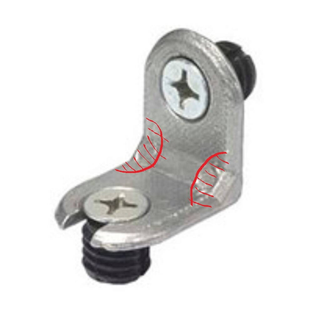

з приводу сідла запитаю наївно може, але гайку натяжителя може хто побачить. Маякніть
Ну блин, вы заелись в вашей Украине. Отличное живое седло.Мебельный уголок, после соответствующей доработки, плюс длинный болт с гайкой решит проблему натяжения.Я сейчас реставрирую седло с тремя разрывами и частичными потерями, и то считаю что повезло, что хоть такое нашёл :yes:
та ніхто не спорить шкіра і рамка супер тому і хочу відновити. Детальніше будь-ласка про меблевий кутник, якого плану? чи в магазині фурнітури шукати схожий?

верес писал(а):
Называется мебельная угловая стяжка.На наждаке выбираете лишнее, в размер рамки, сгибаете примерно под 45 градусов , и будет вам счастье :smile: Естественно, лишние болты гэть и длинным болтом стянуть
Дякую!Буду творити :D
