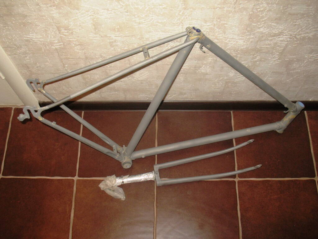

Итак, начало нового этапа, пришла рама из пескоструйки.Никогда не предполагал,
как это здорово выглядит.А сначала я настраивался её дрелью с насадкой шкурить(ну времени свободного много) хорошо что вовремя подсказали.Завтра по плану разогнутый дроп.
Сосед по гаражу, владелец сокровища в виде 100 килограмовых напольных тисков, уверил, что мы без труда победим его холодным способом

Что то мне подсказывает что по холодному не стоит пробовать.
Спутник В-37 (1968 г.)
Турист "Бобёр" (1980г.)
Старт-Шоссе "Золотая звездочка"(1984г.)
СообщениеДобавлено: 22.10.2015 20:38
Даже бытового плана горелка здорово облегчит дело, да и риск сломать ниже.
СообщениеДобавлено: 22.10.2015 21:20
Сообщения: 451
Город: Энгельс-Саратов
Возраст: 66
Зарегистрирован:29.09.2015
shmel84
Поверю специалистам, будем греть.Но сегодня, гаражный консилиум, я не убедил.Единодушное мнение-при нагревании отпустися метал.А с другой стороны, методом обратной логики, т.е по русски через жопу, можно вывести такое умозаключение-" там хрен знает, отпустится или нет, но если хрястнет и придётся варить сваркой, то тогда уже точно "отпустится". Предполагаю, что последний довод может оказаться решающим :smile:
Дропы сделаны из обычной Ст20. Не отпустятся, если греть только до тёмно-вишнёвого каления. Их же как-то припаяли на заводе!
СообщениеДобавлено: 22.10.2015 23:19
mk011 писал(а):
Абсолютно точно. Дропы можно и заваривать просто нужно прямые руки и соблюдать температурный режим.
СообщениеДобавлено: 22.10.2015 23:28
Сообщения: 11240
убедите гаражный консилиум в том, что отпускать нечего, предоставив неоспоримый факт - пожеванность дропа гайкой от затяжки. гайка-ведь не каленая :D
СообщениеДобавлено: 23.10.2015 12:39
Сообщения: 451
Возраст: 66
Ну что, первый опыт поправить дропы силапи "гаражной конференции" окончился ничем.
Дпроп в средней части встал, а носик нет, попутно умудрились загнать в небольшой элипс отверстие петуха(хотя там и торчал болтик немного не в размер) Причина с моей точки зрения -не смогли прогреть, ибо грели бытовой горелкой.Вечером поеду к человеку, который вроде когда-то делал подобное

DoktorS писал(а):
2.По геометрии -всеми известными (верёвочный-линеёчными) методами я проверил.1-2 мм спишем на погрешность измерения.
А я боролся за эти 2 мм сводя погрешность до 1мм :)
Что-то вы гаражным консилиумом там начудили (((
Не нужно было ничего греть, а в отверстие перекидки надо было обязательно вкрутить старую заднюю ось и с двух сторон законтрить гайками и на холодную ровнять. А в дроп вставить ось где-то по середине, ну там где излом идет. Сложно писать, проще на пальцах показать :)
