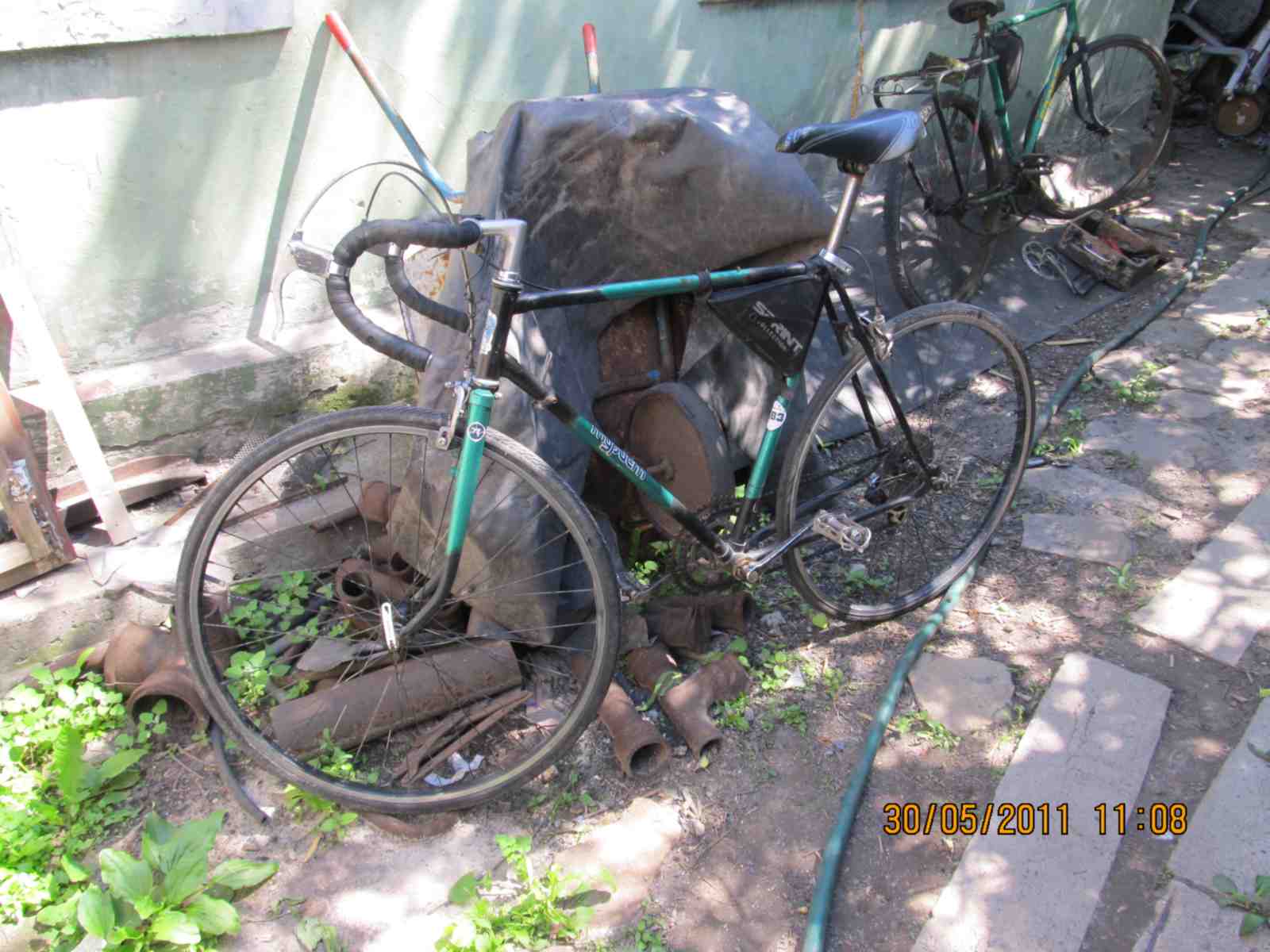

Зачетный вел,у меня тоже Турист,но только старше
IMG_0552_1.jpg [ 121.33 КБ | Просмотров: 3019 ]
Крокодил Cпорт
спасибо, но к чему это?
впрочем как и это:
viewtopic.php?f=31&t=46527&p=564142#p564142
и это:
viewtopic.php?f=31&t=45118&p=552313#p552313
viewtopic.php?f=23&t=45407&p=560979#p560979
у меня тоже есть еще один Турист, крокодил Ervi, Kelly's...
зачем эта реклама в чужих темах, не по теме???
