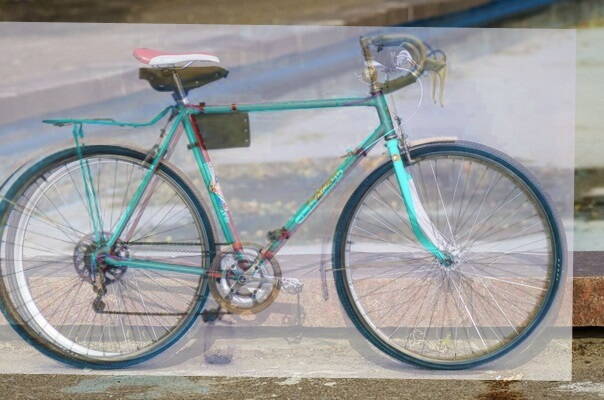

Почему никого не смущает вилка от дорожника, которая завалила раму назад?
 Заголовок сообщения: Re: "Туристический чемодан"
СообщениеДобавлено: 10.11.2015 15:35
Некритично и почти незаметно. А её меньший вылет улучшил (думаю) стабилизацию прямолинейного движения. И она не с классического дорожника, а с туринга с шоссейным закосом (что, собственно, и хорошо)
Ну да, колодки на тормоз нам говорят именно об этом...
СообщениеДобавлено: 10.11.2015 15:54
В компании с вылетом :yes:

kisa
Вылет идентичен туристовскому, просто вилка с более плавным загибом.

По мне больше на стартон похож размер вылета. И на зёлёной раме тоже какой-то меньше туристовского.. хз.

kisa
Турист вот этот
СообщениеДобавлено: 10.11.2015 18:17
Ну оптически как-то невнятно на сравнительной картинке, сливается "негатив" с сабжем и ноги негатива между собой.. Да и хрен с ним, главное. чтобы вылет не был БОЛЬШЕ родного.

Фотографии не полностью передают общую картину и могут вносить искажения. С геометрией всё в норме, у вилки только более плавный изгиб который, на мой взгляд, лучше смотрится чем у родной туристовской вилки. При поворотах руль не заваливает вбок и по прямой без рук идёт стабильно ровно. Возможно она будет немного жёстче, но я этого особо не замечаю.

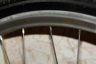

Теперь по колёсам. Стандартной системой переключения я уже наелся сполна и хочется минимализма, а сингл для нашего города не подходит, поэтому остановился на планетарке, к тому-же досталась она по цене трёшки. Передаточное отношения (38/19) подобрано таким образом что-бы наиболее часто используемые скорости работали на одной ступени редуктора (5-6-7-8), а работающие на двух ступенях (1-2-3-4) применялись реже для подъёмов. Расчёт такой 4 для старта, 5 для разгона на светофоре и умеренной езды, 6-7 для быстрой езды, 8 для спусков, 1-2 для заезда на самый крутой в городе подъём.
yTUuHh5gbJY.jpg [ 11.44 КБ | Просмотров: 1155 ]
По крестам. На фото изгиб спицы собранного в 2 креста, сейчас он плавный и особых проблем не вызывает, со временем спица распрямится и изгиб будет более резкий и в этом месте будет одно из критических мест наиболее подверженное к обрыву спицы, если собрать в три креста, то изгиб будет ещё больше и соответственно больше подвержено обрыву. Это моё личное мнение взятое из опыта ремонтов в мастерской и смотреть на эти изгибы для меня это как пенопластом по стеклу, хотя рисунок расхождения спиц у такой спицовки мне нравится больше. Это всё относится к втулкам с большим диаметром фланца.

Недавно собирал колесо на барабанном тормозе - фланцы там вообще гигантские. Накидал в 2 креста - с углами спиц, понятно, всё ок. А потом почесался и.. перекидал в три. И углы и удаление крестов от оси ещё больше понравилось :D
