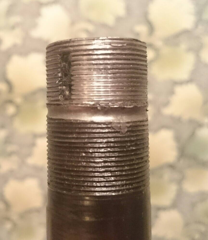

Но хорошо бы увидеть разборчивую фотку убитой резьбы.

Вот

Ноги у вилки как у украиновской, а верх конечно, коротковат. Стандартный 150-160 мм... :sad:
Только наварить шток с другой, вряд-ли вилка с таким размером штока попадётся.

Вот
Та ж біда, що в Грьіга на МАО :shock: чим ж ті Шаоліні так штоки порять ?!

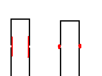

Есть как бы два варианта приварки (или припайки) куска штока:
sample.GIF [ 3.12 КБ | Просмотров: 3307 ]
Левый вариант годится только для стыка ниже выноса (ибо вынос таки не пролезет), а он опасен, как говорилось выше. Правда, можно сделать и надёжно, но оставим этот вариант вообще.
Правый вариант - рекомендуемый.

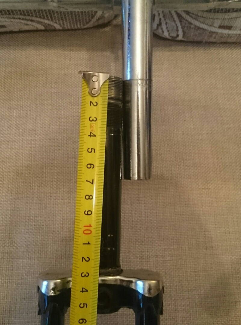

Единственное..подскажите где отпилить резьбу? Вынос не шибко глубоко влазит(есть риска мин.)

СообщениеДобавлено: 12.11.2015 12:53
Різьбу заготовку берете з будь-якої різьбової вилки стандарту 1" дюйм! Кращє це робити з імпортної вона розширить варіанти вибору рульової(по можливості уникайте екзотичних англійських чи французьких донорів). До савєтського донора підійде тільки совєтська рульова.
А питання звучало ГДЕ? а не з ЧЕГО? Упс :)
Робоча частина різьби орієнтовно 4 см(залежить від типу рульової) все решта по суті не потрібно. Цей момент врахуйте з запасом і пиляйте. Шов повинен опинитись в середині рульового стакану.

jhonny
Спочатку знайти донора, а потім вирішувати. Як правило, 5,5-1 см нижче різьби. Але після донора!

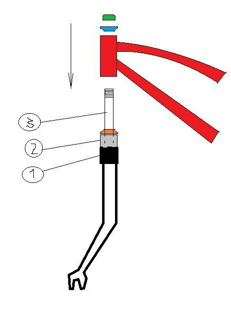

Мне тут предложили немного другой метод, что скажете про него! Берется другая вилка просто, между короной и дорожкой качения нижнего пошипника ставится проставка...(выточить надо) внешний диаметр как у дорожки качения.
На картинке цифра 2 это как раз проставка... Вел "задерется" вверх на 2 или 3 см, в зависимости от найденой вилки...это ведь не страшно?!
