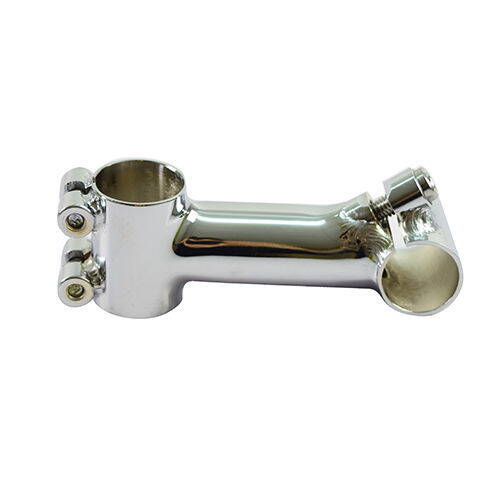

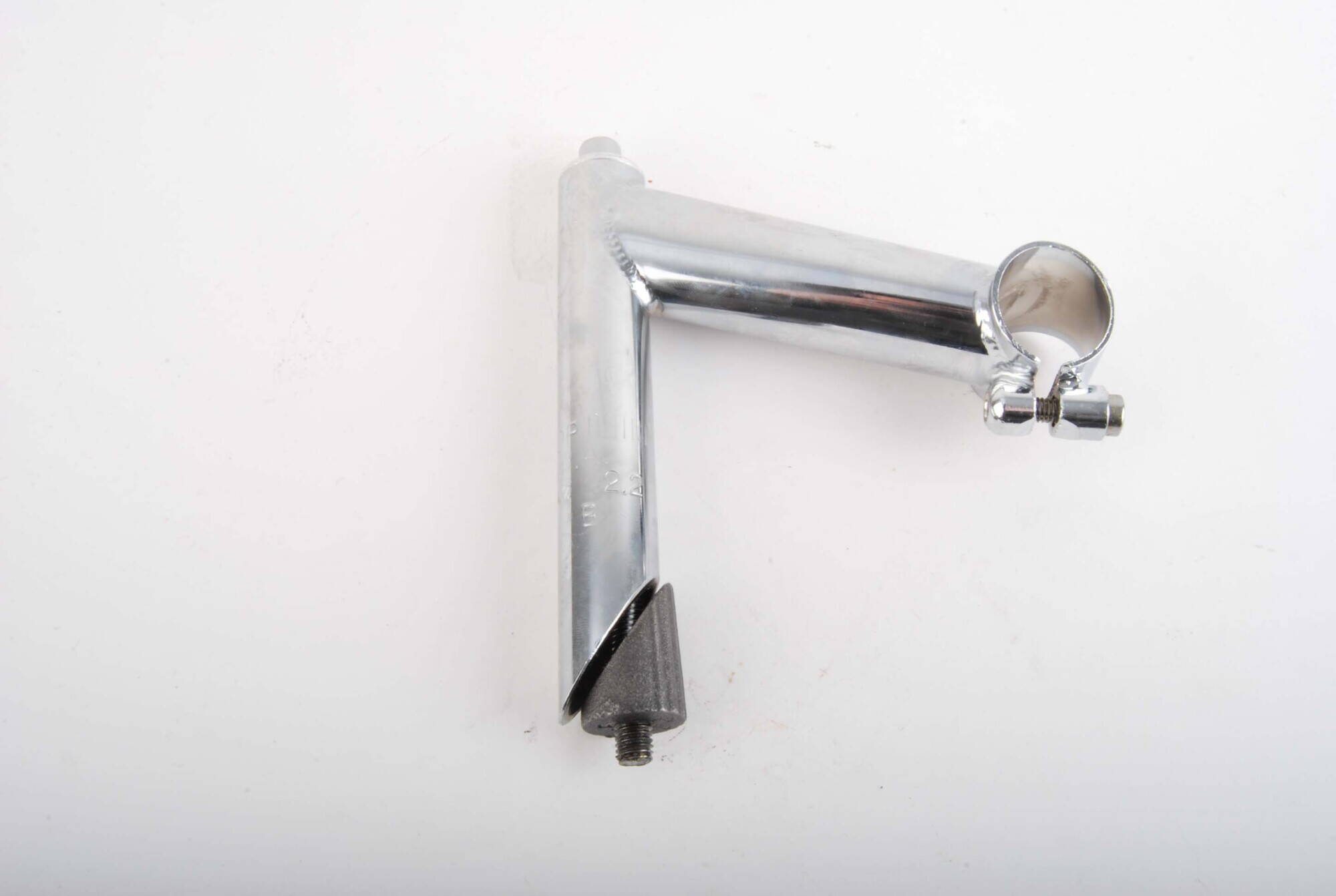

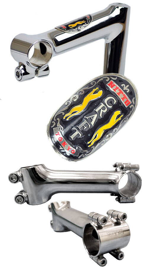

Размышления вслух.
Изучая интернет, давно обращал внимание что нередко попадаются заточенные в "легконогий" туризм стальные шоссеры с нетипичной деталью - стальной, узловой паяный вынос. А иногда даже просто сварной встык. По неопытности удивлялся картине - непростой, хорошо укомплектованный шоссер с именем, и явно низкоуровневый вынос, иногда с нулевым углом, от олдскульных МТБ велосипедов.
Иногда попадаются и титановые выносы, и это уже конечно уровень.
И оно таки не просто так.
Пока не попробовал лично. 2 одинаковых велосипеда на разных выносах, это 2 разных велосипеда.
Вывод. Короткую базу люди успешно адаптируют под туризм стальным или титановым выносом.

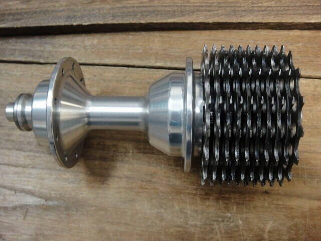

А бывают ли шоссейные кассеты на 7 скоростей? Или можно ставть горную? Acera, например.

Можно и больше. Больше передач - лучше едет вел :lol: Это ж все знают.
M4Ul-OKIpPk.jpg [ 79.34 КБ | Просмотров: 2348 ]
:D
А если серьёзно, на шоссе на хорошем тонконогом велосипеде половина горных звёзд (которые больще 20-22) просто будут невостребованы.
Да, и вот тут коллега, похоже, чем-то подобным озаботился: viewtopic.php?f=31&t=294281&start=45#p1609082

Спасибо, кншн, но вопрос "есть ли шоссейные кассеты на 7 скоростей" всё ещё стоит. Я вижу в продаже шоссейну сору, но она на 8 и стоит дороже семискоростных. Ну и моноблоки на 8 тоже дороже.
Я на 52-28 из всякого гаунища выгребаю, например. А если совсем закопался, то на 39-28.

СообщениеДобавлено: 17.11.2015 21:56
Сообщения: 869
Зарегистрирован:28.05.2013
Есть такие, но найти трудно. На ибэй проскакивают иногда. Парадокс, но трещетку на 7ск найти пожалуй попроще.
Но не вижу смысла ни в первой, ни тем более во второй.
Будет работать и 8ск. кассета. Если не усердствовать с шириной диапазона, то и горная, только переключатель со средней лапкой нужен.
Крепко подумайте над выбором железок.
Велосипед для путешествия должен быть укомплектован самыми распространенными железяками. И в зависимости от региона или даже страны, это могут быть разные железяки. Проверено на себе.
