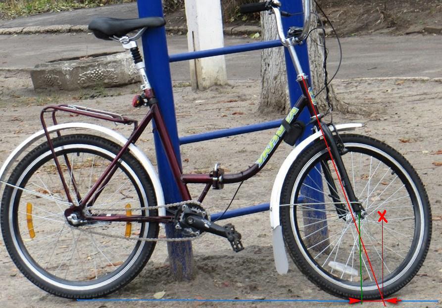

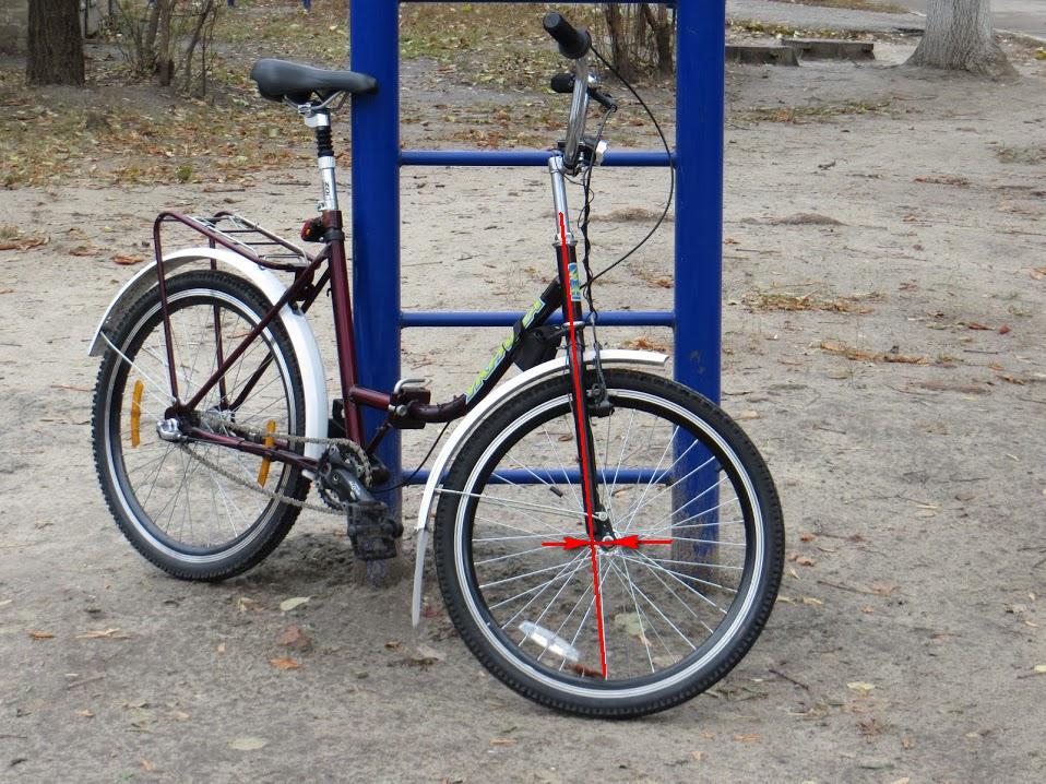

А вот по вилке мысли как раз довольно положительные. Есть/был такой простенький популярный складной велосипед Romet польский 24" (бывают и с меньшими колёсами, но 24 самый распространённый). И его многочисленные украинские клоны - ардис и другие. Так вот, у ромета и его точных клонов вилка крайне неудачна - у неё большой вылет, который не дружит с углом наклона рулевой. И если отпустить руль, он прямо укладывается набок. Т.е. Ромет и клоны никак не стабилизируются на прямой.
У этой же вилки, помимо несомненной простоты и удобства установки переднего тормоза, небольшой вылет. Так, чисто на глаз, кажется, что оптимальный. Для уточнения нужна картинка с видом строго сбоку. А велосипед похож на ромет, хоть и несколько изменённый (кстати, какая там каретка - типа ХВЗ или типа минская? И система родная, случайно, не с жёстко сидящим на валу правым шатуном со звездой?) . Думаю, установка именно этой вилки пошла на пользу, и велосипед управляется точнее и приятнее, чем с родной.

Хоть мешает поворот вилки на фото, поэтому линии получились приблизительные, но явно на пользу пошло.
Расстояние, показаное стрелочками (между местом, где ось рулевой колонки пересекает землю и проекцией оси колеса) и влияет на продольную устойчивость велосипеда на ходу. Если его нет, оно равно нулю - велосипед становится вёртким, но нестабилизированым. Если оно отрицательно (ось колеса впереди), как на ромете - велосипед валится на сторону и чтобы вести его прямо, требуется постоянное усилие. Критическое расположение оси (нулевое) показано крестиком.(получилось утрировано всё-таки из-за поворота вилки на фото, но, надеюсь, понятно)
Применив вилку с меньшим вылетом, Вы стабилизировали велосипед. Наверное я, со своей привычкой ездить без рук где можно и не можно, брался бы на нём за руль только при старте и финише :D

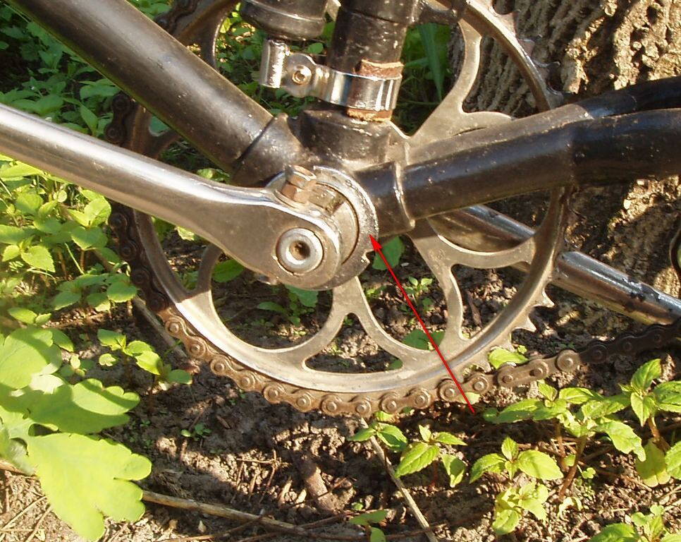

:D Каретка я вижу, что квадратная. Имел ввиду механизм там какой.

про систему нарешті зрозумів. саме так, шатун із отвором під квадрат і припаяною до нього зіркою з п'ятьма кружальцями

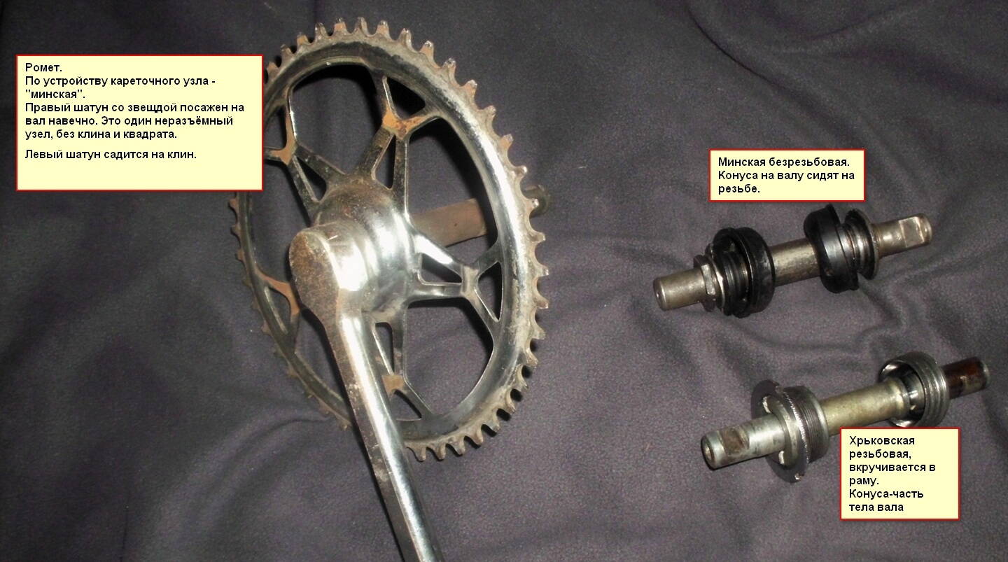

Слева большая фиговина с зубьями по кругу и палкой - система. Справа две маленькие штучки - каретки.. Каретка (одна) устанавливается в раму вот сюда download/file.php?id=441086&mode=view/P1010248.JPG , а система потом надевается на вал каретки...

Костя там 99% "ХВЗшна" каретка стояла, була б там "Мінська" то перехід на квадрат попив би ТС, стільки крові, що він би точно знав, що ти його запитуєш :yes:
А так вкрутився Шімано картридж з легким гвалутванням і все.
