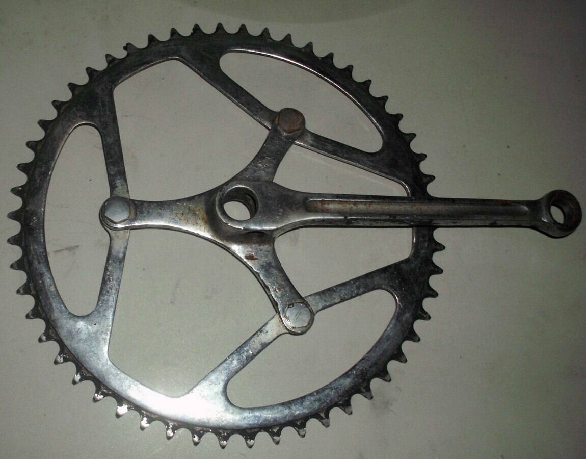

Ну сначала одно выбирать, потом другое - так просто не получится. Надо сразу мысленно комплекс строить. К такому стилю может очень красиво пойти родная рекордовская система - такая
DSCI0883.JPG [ 171.08 КБ | Просмотров: 3027 ]
Такой же рисунок имеет звезда от некоторых туристов времён В-541 (теми туристовскими звёздами часто разводят малолетних фиксеров - типа рекордовская). Ну, собственно. кроме количества зубов они ничем не отличаются. На туристе 48, а на рекорде разные бывали (вроде), обычно больше. Такая большая звезда именно с таким рисунком здесь будет очень хороша.
Альтернатива - что-то алюминиевое трековое с шатунами в стиле СЗ (кампаньола).
