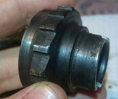

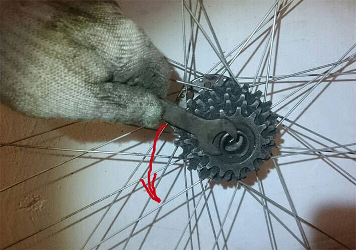

Вообщем трещетка с трудом назад прокручивается... оч. похоже на ржу внутри...
в итоге я придумал другой способ откручивания...т.к. тисков и напильника не оказалось, нашел рожковый ключ, для своего размера очень тяжелый...ну и прочный... сначала положил его поперек, попробовал прокрутить, не получилось... потом примастырил как на фото и стукнул молоточком... трещетка поддалась...
прям обрадовался...

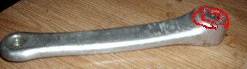

Повезло. Моя так не шла. Делал спецключ из шатуна (стальной на квадрат), и притягивал эксцентриком, чтоб его не вырывало.
Комментарий к файлу: Примерно так

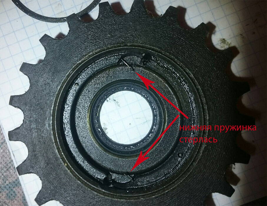

Слушайте, я разобрался лпочему свободного хода не было... одна собачка жила своей жизнью... т.к. пружинка из под нее выскочила...и терлась отдельно об зубья трещетки...
стала короче...теперь не натягивает собачку...
чего делать с ней?

 Заголовок сообщения: Re: Старт-шоссе 1977 "gold moose"
СообщениеДобавлено: 27.11.2015 19:34
Пружинку от ручки распрямите, в дощечку забейте пару маленьких гвоздиков, шляпки откусите...
viewtopic.php?f=31&t=185604#p1329261
(не уверен, что к такой трещётке чертёж подойдёт, тогда по образцу)

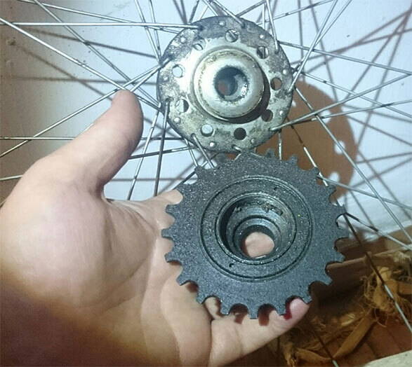

вообщем..придется поменять трещетку целиком..не знаю отчего..но оказалось разбито посадочное место собачки, она вообще не фиксируется внутри..и дело не в пружинке...
какие варианты замены? только не на современные...
СообщениеДобавлено: 27.11.2015 22:25
Были б не за бугром - подарил бы другую...
А так - по резьбе (и по смыслу и поэтому viewtopic.php?f=31&t=291326#p1592559) нужно искать советские и совместимые. Совместимая известна чуть ли одна - Hero. Их попадается довольно много, видимо одно время на заводе ставили.
Т.е. их вроде три варианта ходовых - такая, как у Вас, Херо и обычного типа, которая спереди раскручивается, а не сзади, как Ваша. Хотя.. на Урал "Велта" тоже ж какие-то ставили... я хз, они у нас не продавались.

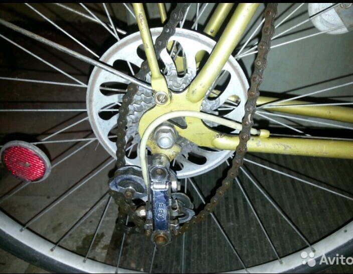

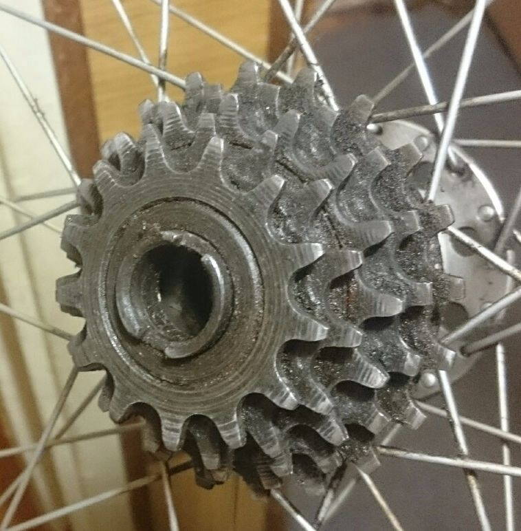

Спасибо за советы и ответы))) скомбинировать все можно, тошько вот, барыги слишком много хотят у нас за старые железяки... Одни за пятерник 1000р просят, другой за 450 гтдает....я нашел за 500 целый велик турист)))) от нено кассета мне подойдет?))
Screenshot_2015-11-28-06-33-17.jpg [ 319.93 КБ | Просмотров: 1565 ]
PhoenixКитайский туринг
Gold moose Старт-шоссе 77
Магазинный Спорт 79
СообщениеДобавлено: 28.11.2015 09:18
Нет не подойдёт, разные втулки по исполнению. Целиком поменять колесо или втулку можно, но не кошерно.
