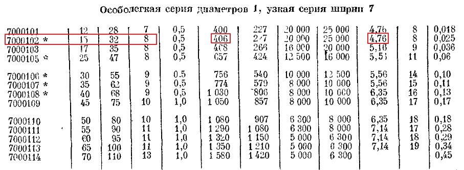

Почти аналог - и совсем не 102-й
ближайший кареточный подш.jpg [ 106.8 КБ | Просмотров: 13286 ]

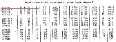

эти - особолегкая серия. Я не знаю, какие ускорения происходят, но нагрузку они должны держать (по ГоСту 406кгс. динамическая), хоть она и неравномерно по кольцу распределена. Пыльники никакие у них просто и смазка - непонятно-что и ее мало для лисапедных оборотов.
