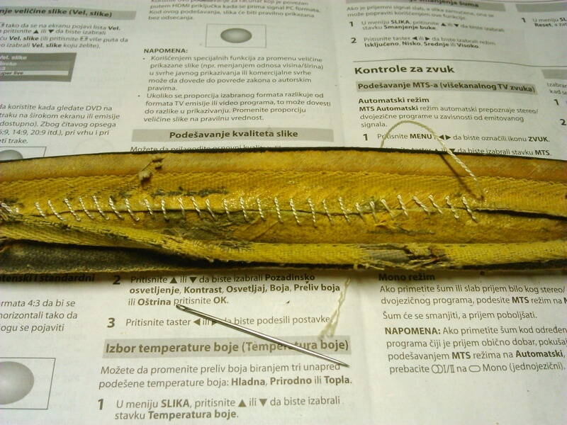

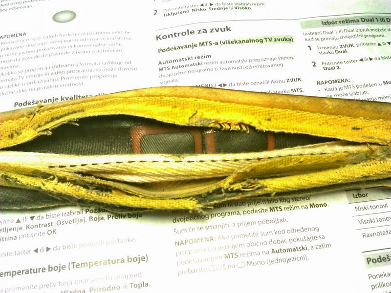

Давеча распотрошил я ХВЗшную трубку. Тащемта, всё не так сложно как некоторые рассказывают.
P.S. Вопрос по видео выше всё ещё актуален, может у кого-то появились какие-то идеи.
sovtube1.jpg [ 198.55 КБ | Просмотров: 2726 ]
sovtube2.jpg [ 216.83 КБ | Просмотров: 2726 ]

Как получится. :D В смысле что заклеивал я её целенаправленно, а взорвётся или нет, при рабочем давлении, пока не знаю. Попала ко мне в уже повреждённом состоянии. Такое ощущение, что ездили на неприклеенной к ободу.
 Заголовок сообщения: Re: Десна, дрокер и др.
СообщениеДобавлено: 25.03.2016 11:43
Вот меня и напряг грустный вид каркаса. Ремонт - то сделан честь по чести. Ну, посмотрим.
