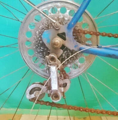

jhonny писал(а):
Цепь ржавую чем отмочить?
Я восстанавливал такие цепи. Но они после этого долго не служили.
Если есть возможность - лучше заменить. Если нет - расскажу как попробовать восстановить. :cool:

amigostar писал(а):
попробую электрогидролизом с помощью соды сделать...был опыт реанимации суппортов автомобильных.... А чего у вас они не прослужили? Что стало?

jhonny писал(а):
amigostar писал(а):
Сначала щеткой с железной мелкой ворсой (автомобильной) снимаете поверхностный слой грязи и ржавчины. Затем моете в воде со стиральным порошком и быстро высушиваете электрофеном. Далее отмачиваю в преобразователе ржавчины из натуральных компонентов, продается на авторынке или в хозмаге.
Высушиваю и промываю водой с последующей сушкой феном.
Далее обрабатываете WD-40 и попутно разрабатываете звенья плоскогубцами ( сгибаете - разгибаете).
Если звенья после всех зтих манипуляций свободно разгибаются обильно смазываете автомобильным моторным маслом (синтетика).
Я смазываю все цепи исключительно SHELL Helix Ultra AG 5W-30.
Тогда они долго служат.

jhonny писал(а):
amigostar писал(а):
Дело в том, что коррозия есть коррозия.
Если ржавчина поела сам пин и подшипник трения (соединение пина и звена), то соответственно это будет уже ненадежно.
У меня после восстановления, в результате интенсивного и жестокого пробега 1-н сезон, оборвалась китайская цепь и после эксплуатации уже 2-а сезона оборвалась цепь ХВЗ.

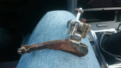

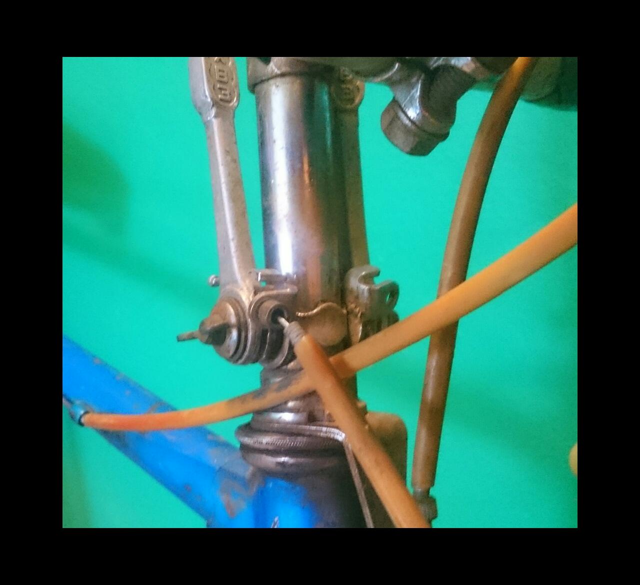

По мере разбора выявил три проблемы...
1. Родной Переключатель передний облез хром и весь исковеркан...что с ним сделать можно? Или искать в другом состоянии?...
2. В месте где должна входить рубашка в манетку нет пимпочки медной(слева она есть) где найти, чем заменить?
3.суппорт со следами ремонта, если присмотреться виден гвоздь)))) из за этого ремонта внутри как то неправильно все двигается....менять? Или мастерить родную клепку?

По 1 - скорее менять каретку, чего-то с перехромом выдумывать - дороже встанет.
2 - такая хренушка на Г-образный кронштейн вроде ставилась. Найти реально.
3- переклюк легче поменять, чем ремонтировать. :wink:
Да, Влад все написал как правильно сделать.

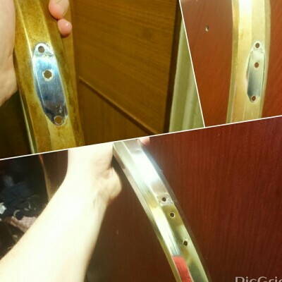

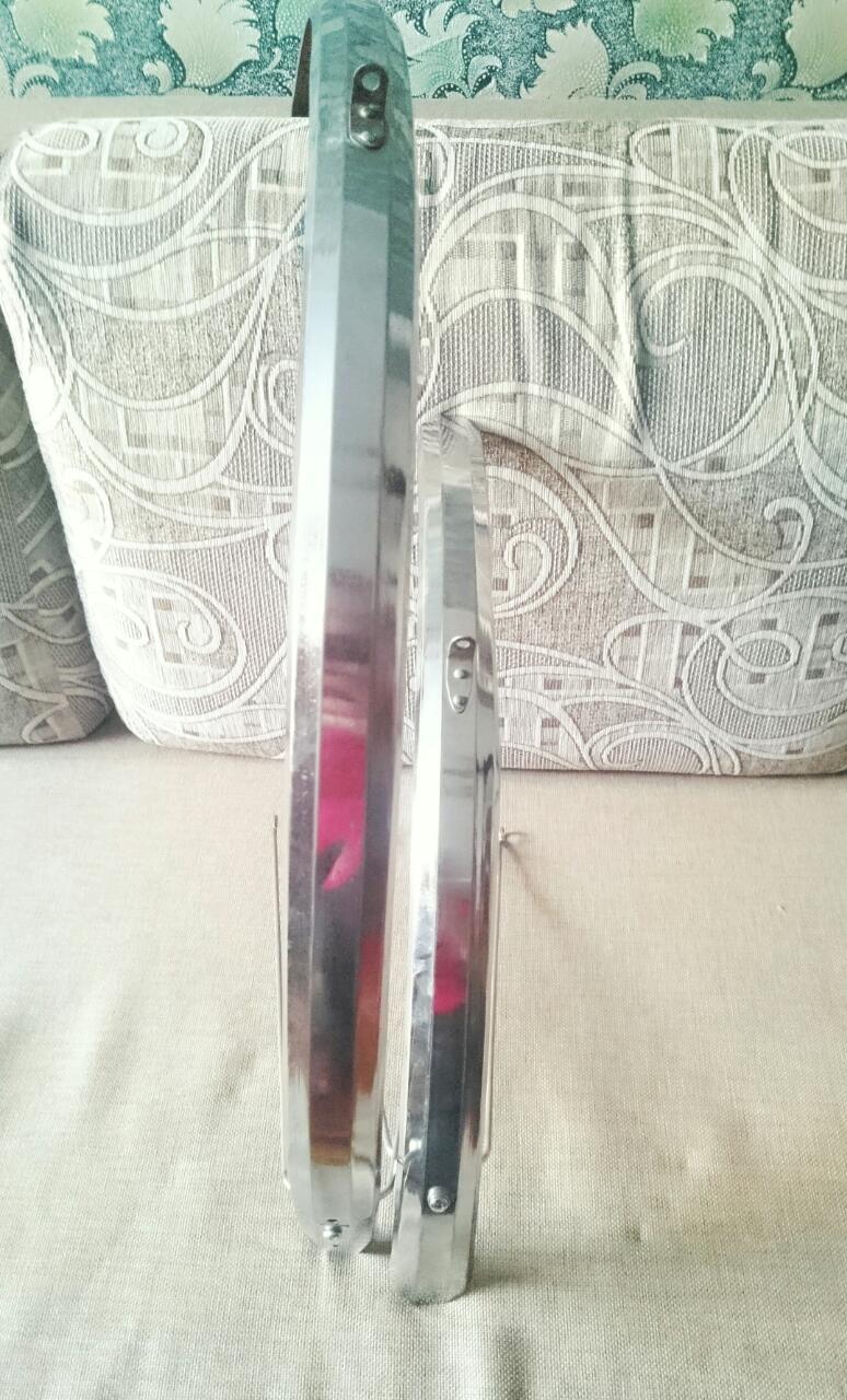

А у меня первый опыт лимонки)))) разводил в тазике 3 пакетика по 20 грамм... Даже на сутки не приходится оставлять...быстро ржу разъедает....также побросал ржавые болтики и гаечки....тоже все слезло...но вот вопрос...чем защитить металл от нового образования ржавчины? Я имею ввиду не хромированные детали... А то ведь разок проехал по луже или в дождь, сразу ржаветь начнет...
