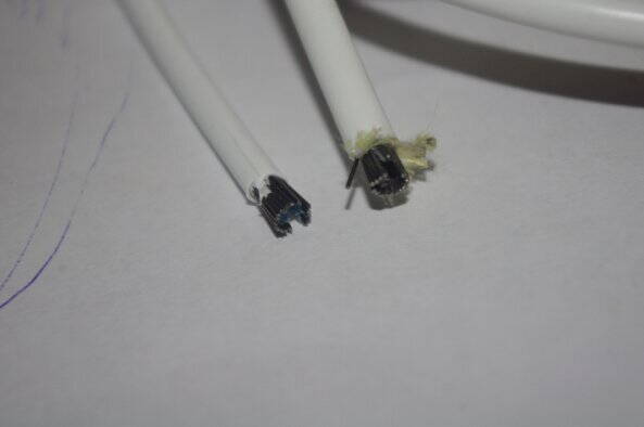

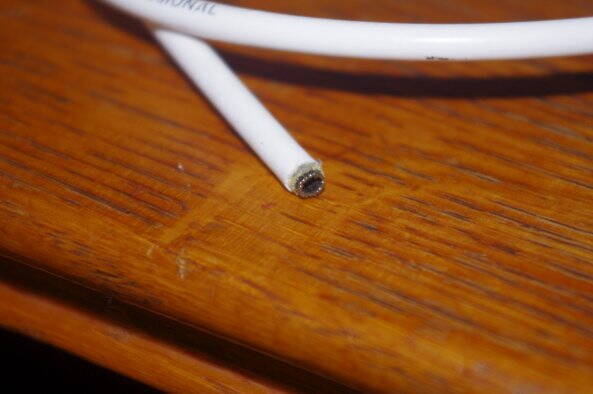

никакие жылки не вылазят при торможении, откатал сезон примерно 4000 км на шоссере, пару раз оттормаживался на спусках с 60-65 км почти до 0, все отлично, пластиковая оболочка держит все отлично, в местах пересечения рубашек потерлась но намека на расползание никакого, для убедительности прикреплю фото двух рубашек, тормозной и трансмисионной, диаметр тормозной 5 мм, трансмисионной 4.2 мм, конструктив рубашек одинаковый.
на концах рубашек стоят алюминиевые наконечники, которые были в комплекте (но на спиральных рубашках наконечники тоже не пластиковые а металлические идут)

Ну так это специальная тормозная рубашка с продольными жилами.

Ну да, об этом я писал выше.
если ставить рубашку переключения на тормоз, то может жылки и повылазят... хотя трос тормозной толще, может не влезть.
