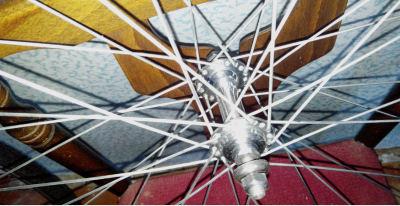

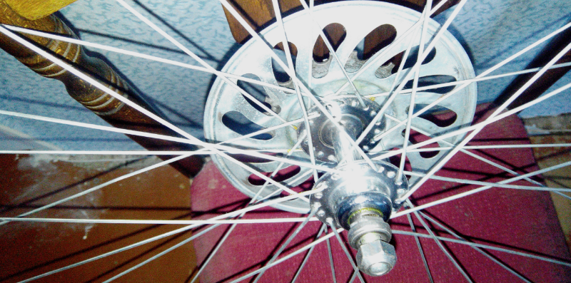

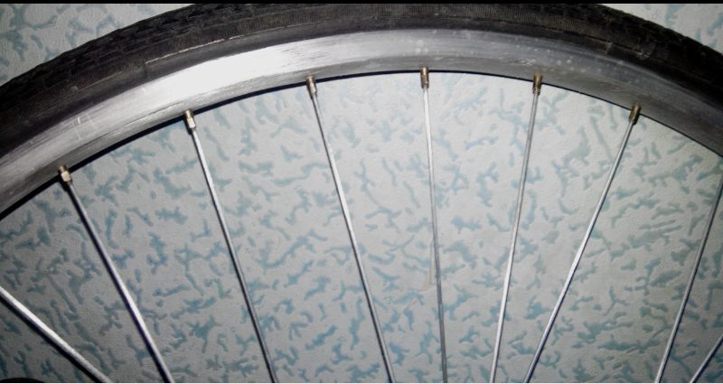

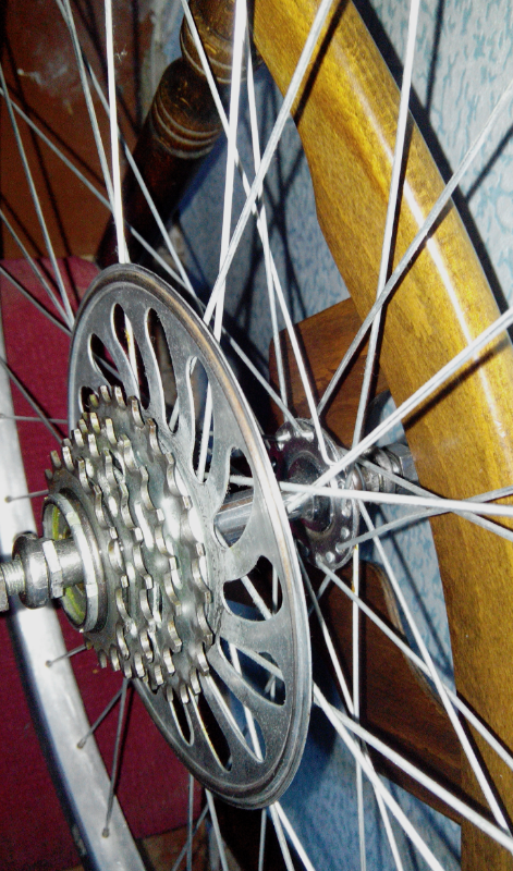

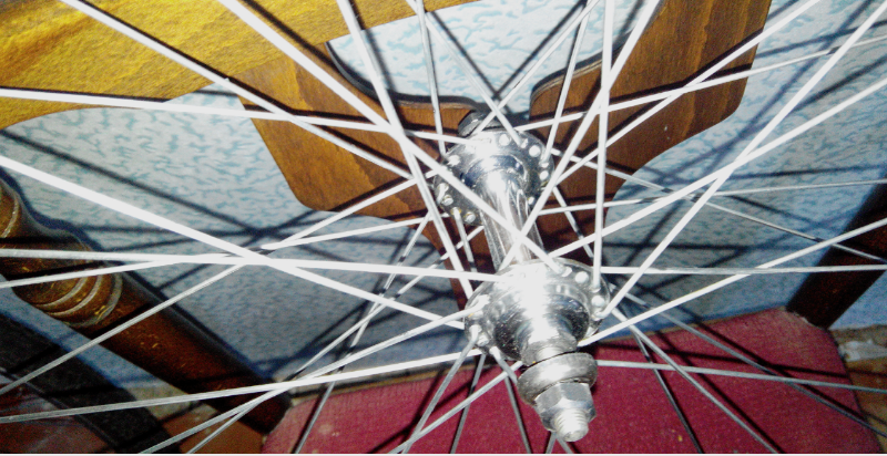

Желание восстановить до оригинала есть, но с возмосностью проблематично из -за отсктствия в регионе ХВЗ запчастей. Я буду потихоньку искать оригинальную комплектуху, но чувствую что этот пройесс может затянуться дольше чем до начала велосезона.
Перекрашивать не буду. Об этом и речи не было. Просто надо как-то защитить раму от коррозии на местах скола. Лак? Жду совета.
Китая не будет однозначно тоько ХВЗ.
Повторю просьбу: киньте в тему фотки как выглядели переключатели оригинальные и тормоза на Чемпионе?
Нашел на авито колеса от Туриста в сборе по описанию состояние хорошее. Резина 622х32, однаипокрышка с грыжей. Запросил у продовца фотографии. Если фсе нормально, то наверное куплю.
Что скажите по поводу ободов от Туриста. Я знаю, что они мягковаты но насколько это критично?
А вот и фото колесиков от продавца. Цена колес идентична затратам на презд гор.транспортом на работу в течении 10 рабочих дней.
