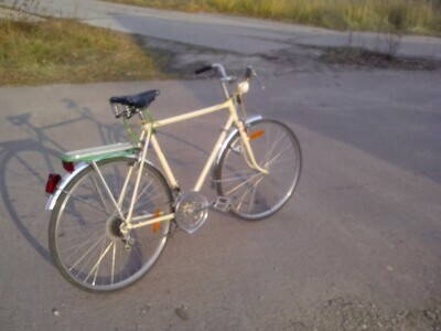

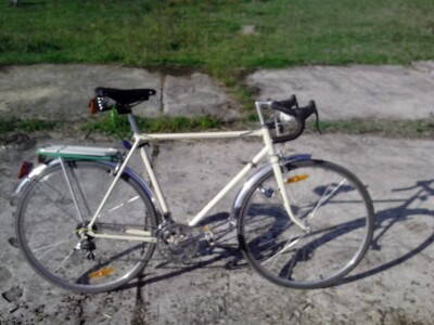

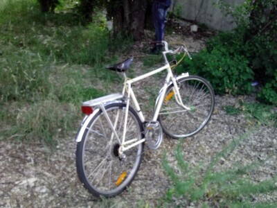

На этапе незначительного тюнинга Туриста я уже понимал, что рама из "пластилиновых" труб меня не устраивает. Больше всего пугало то, что незначительный изгиб верхней трубы, полученный при рулении кривыми тазобедренными руками предыдущих владельцев, я исправил очень легко, не прибегая к применению инструмента. Сделал все, как в советской книжке описано. Тогда уже начал искать шоссейный велосипед или фрэйм-сэт. Сэт даже больше, так как опыт с Туристом выявил во мне не столько желание вкручивать сотни километров, а именно кастомировать детали в одно целое. Об этом немного позже...
Покатавшись по провинциальным дорогам ( велосипед находился и находится на Родине в маленьком экс.военном городке в Житомирской области ), я понял, что нужны осветительные приборы, как того велят ПДД. Дело даже не в ПДД, а в том, что тамошние дороги имеют высокую концентрацию алко- и недоводителей. Чтобы не стать жертвой данных персонажей, ночью нужно на дороге себя обозначить. Так были куплены головной фонарь ( в цвет рамы ), несколько динамо-генераторов и задний габаритный огонь. Дополнительно инсталлированы оранжевые отражатели.
Комментарий к файлу: Вид до рестайлинга

Комментарий к файлу: Ну и соответственно после.
5GKZhGhfsaY.jpg [ 131.41 КБ | Просмотров: 2662 ]

Aleks91 писал(а):
Расказ было б совсем казался банальным, но 8лет перерыва это еще ниче в сравнении с некоторыми которые за велик вспоминают эдак лет через 20 , и то потому что на машине пузо отели.

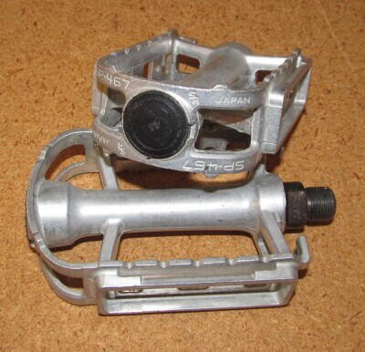

По фотке скажу что хром крылья с мвб ашано педалями в топку, ибо они вместе не смотрятся .
и особо не гоцайте на нем ,это ж турист и вроде даже ровный.
Крылья, согласен, широковаты, но не ржавеют. А вот про педали Вы зря - это алюминиевые педали от европейского дорожника SR. Ипонци тогда еще не знали, про Ашан и Hi-Ten сталь. Это они на фото, кажутся такими громоздкими, а так вполне даже удобные педалюги.
SR SP-467.jpg [ 419.91 КБ | Просмотров: 2659 ]
Про "не гоцать" я знаю, но мои 105 кг и 90 брата он дважды выдержал. Поездка, правда, была из разряда "МЫ ВСЕ УМРЕМ@ :edunagvne: :O: , но все обошлось. Относительная мягкость металла, из которого изготовлена рама, не делает чести производителям, но как мне показалось, сглаживает вибрации на асфальте из крупно-фракционного гравия. Может, конечно и плацебо, но на хромолевом шоссере, по той же дороге ехать менее комфортно.

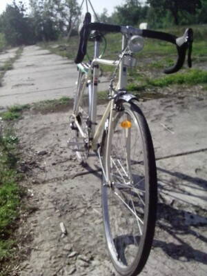

Понимаю, что не восстановил велосипед в той спецификации, в которой он выглядел бы гармонично и мог бы считаться выставочным экземпляром, но как не крути, а некоторые стоковые компоненты либо убогие, либо уже не доступны в нормальном состоянии.
После катания в виде Туриста со стоковым рулем и выносом, "Франкенштейн" превратился в более приятный для пилотирования велосипед. Он обзавелся бараном ITM, корковой обмоткой ВВВ и шоссейными ручками Tektro.

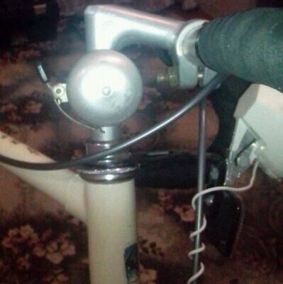

Дополнительно установил винтажный звонок, как того требовал когда-то стиль. Купола из латуни или бронзы пока нет, пользуюсь стоковым оцинкованным из стали.
Комментарий к файлу: Снова качество камеры хромает(((
Zvonok.jpg [ 56.99 КБ | Просмотров: 2640 ]
Для ночного виденья, штатная лампа из головного фонаря была ампутирована, а вместо нее там живет Gree светодиод, конденсатор на 1000 мКф и 4 диода Шоттки для превращения переменного тока в постоянный. Кондер, кстати, отлично справляется и фара светит без мигания даже если вести велосипед рядом, идя пешком.

Shurup-85 писал(а):
Есть один нюанс со светодиодом. Желательно установить ему стабилизатор тока.
С ним он проживет еще дольше и со временем меньше деградирует.

amigostar писал(а):
Shurup-85 писал(а):
Спасибо! Да, я знаю, что схема примитивна и диод со временем крякнет, но диодный мост и конденсатор заняли много места в фаре. Я сейчас как раз подыскиваю готовую фару, способную работать от динамо. В ней и реализовано все, и светит она дальше. Моя при скорости в 20 км/час освещает дорогу метров на 6-7. На хорошем асфальте этого достаточно для маневрирования, но где ж его взять :mda: ?!

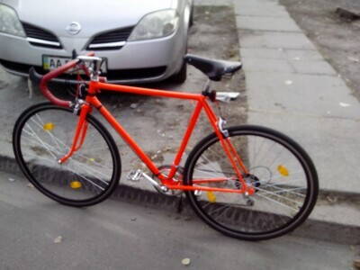

На этом прелюдия с велостроением закончилась, пока Турист серьезных метаморфоз не увидит. Разве что сниму крылья и багажник весной. Далее будет краткий рассказ о втором моем велосипеде, который отнимает часть денег, мыслей и времени. В перерывах между серьезными переделками отреставрировали СШ друга, который колесит сейчас по дорогам Поляндии
СШ.jpg [ 216.69 КБ | Просмотров: 2640 ]
IMG_20141031_132421.jpg [ 964.5 КБ | Просмотров: 2640 ]

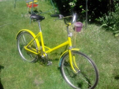

и реанимировал Салют племянницы на даче
Салют.jpg [ 172.92 КБ | Просмотров: 2640 ]
. Разборка, очистка, перекрас, смазка, сборка, перешивка сидения из кожи, замена резины ( оказалось она еще продается на Куреневке ).

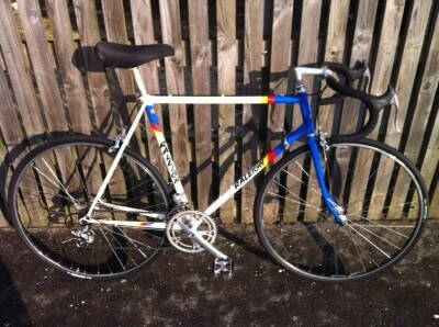

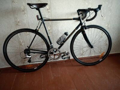

После курса реабилитации у психолога :sun: последствия покупки были устранены и я приступил к поискам новой рамы. На Peloton-не был найден frame set от моего ровесника Raleigh Corsa Grand Prix 1985 года. Вот так "кости" выглядели при покупке :
Raleigh Corsa 1986 Panasonic Team color.jpg [ 126.17 КБ | Просмотров: 2478 ]
