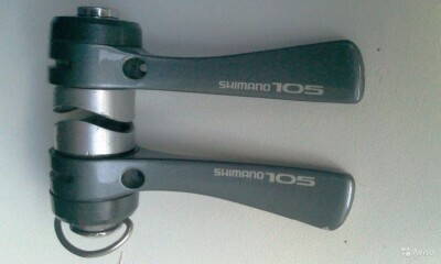

СообщениеДобавлено: 21.01.2016 20:22
Сообщения: 127
Город: Пермь
Зарегистрирован:18.07.2015
Пока из более менее подходящих манеток попались вот такие индексные, хотя цвет совсем не попадает, только если перекрас )))
1965448290.jpg [ 110.15 КБ | Просмотров: 2032 ]
Продолжаю искать. Фрикционных манеток тоже пока не попалось(((

СообщениеДобавлено: 21.01.2016 20:31
Количество кликов должно совпадать с количеством задних звёзд, да и переключатель желательно этой серии. Если попадутся не дорогие крашенные можно краску снять и отполировать.

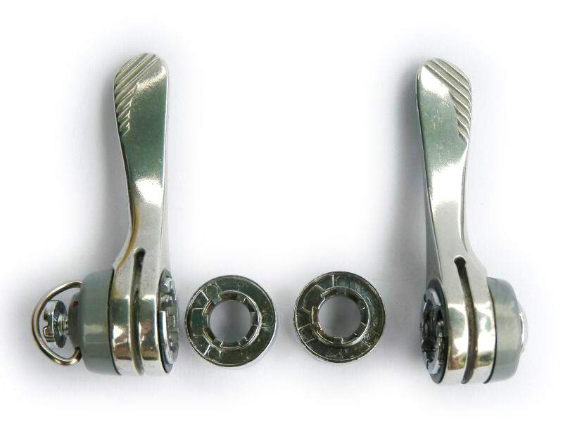

СообщениеДобавлено: 21.01.2016 21:03
Сообщения: 127
Город: Пермь
Написал по поводу вот таких манеток правла индексные минимум на 7 попадаются. Жду ответа.
us-SL-Rx100.jpg [ 31.47 КБ | Просмотров: 2011 ]
Написано что Shimano Sora хотя это Shimano RX100 как я понимаю это предшественник Соры.

СообщениеДобавлено: 22.01.2016 00:04
Сообщения: 801
Город: kyiv
Зарегистрирован:15.08.2012
Индексные на меньше и на найдете. Разве нельзя так настроить задний переклюк, что бы он дальше пятой звезды не сбрасывал?
Мыло - грязное.
СообщениеДобавлено: 22.01.2016 00:30
Во-во. У меня когда-то в старину замечательно работала неубиваемая дешёвая перекидка шемоно сис с индексной манеткой (кажется на 6 ск) откровенно кЕтайской на туристовских четырёх звёздах. Неужели сейчас так нельзя настроить?
СообщениеДобавлено: 22.01.2016 00:55
Ход троса за один клик, а соответственно и перемещение заднего переключателя не совпадёт с растояниями между заездами на трещетке/кассете. Не будет цепь попадать на звёзды или часть звёзд если например индексные манетки на 8 кликов, а звезд только 5
