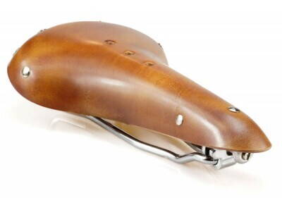

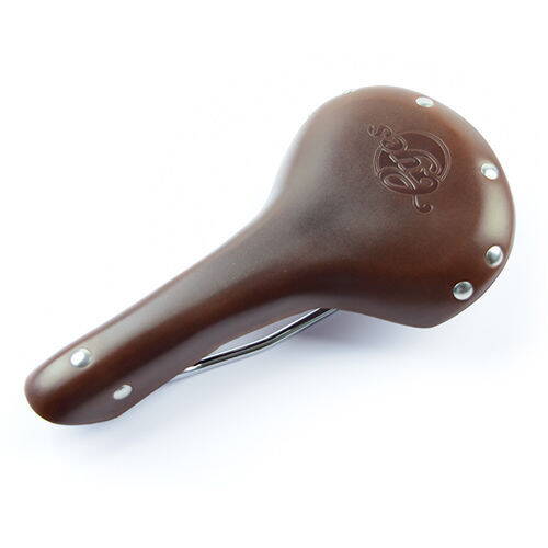

Может не по теме, но хотелось бы поинтересоваться, если спортивные кожаные сёдла, т.е. без пружин, и не брукс в свободной продаже?
 Заголовок сообщения: Re: Кожаное седло под заказ
СообщениеДобавлено: 23.01.2016 10:34
http://xt.ht/phpbb/viewtopic.php?f=31&t=244271&start=165
СообщениеДобавлено: 23.01.2016 16:52
Сообщения: 6025
Зарегистрирован:23.05.2013
Бегущая Черепаха
С пружинами же.
СообщениеДобавлено: 23.01.2016 17:06
Сообщения: 869
Зарегистрирован:28.05.2013
ПервыйФонарик
Тоже интересовался этой темой.
Есть классические седла обтянутые натуральной кожей. Но они ничем кроме покрытия не отличаются от обычных.
У брукса и ряда других производителей есть кожаные седла с узким чепраком. Можно сказать, что выглядят они по спортивному и вполне уместны на олдскульном шоссере, не говоря уж про туринг. Но насколько они спортивны судить не мне, не ездил на них. Но если учесть, что в спорте, что в любительском, что в профессиональном ездят на "досках", относить их к спортивным нельзя.
