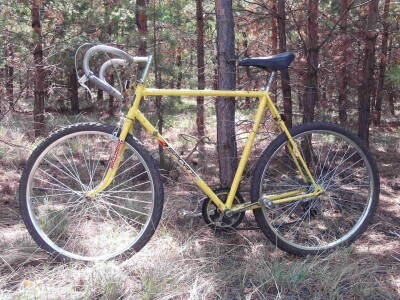

Сейчас обычно еду по городу со скоростью меньше сорока и слышу такие комментарии, один другому - "смотри какой велик прикольный!", в основном это дети, и у этого самого прикольного велика рама выполнена из хром-молибдена, точное название - сталь 33Х, обладающая повышенной прочностью и лёгкостью, если честно, любой кто бы мне предложил сменять мой "Старт-Шоссе" на крутой навороченный агрегат иностранного производства с какими-нибудь 30-мя скоростями, я бы отказался, это точно! Дело вовсе не в наворотах...тут как бы это объяснить....душой чтоли к нему прикипел. Когда едешь на нём возникает чувство высокого удовлетворения от процесса, тем более что кроме "Туристов" я уже не вижу чтобы такие экземпляры были на ходу, видно из за нехотения переделывать ходовую колёсную систему с однотрубок на камеры с покрышками, да ещё и спрос на автомобильный транспорт возрос, особенно у молодёжи. Я считаю "Старт-Шоссе" по облику ничуть не устарел, немного фантазии в преображении облицовки и может получиться внушительный вида гоночный экземпляр. Самое интересное что когда наклеивал на свою раму наклейку содранную с китайского велосипеда я даже и не знал что раньше выпускали советские шоссейно-дорожные велосипеды под названием "Спорт", которые чуть тяжелее по весу в сравнении с гоночными "Старт-Шоссе", в итоге получилось очень модно, тем более что надпись на латинском языке. Так со тороны можно даже подумать - какой-то редкий экспортный вариант велосипеда "Спорт" без детального его рассмотрения.

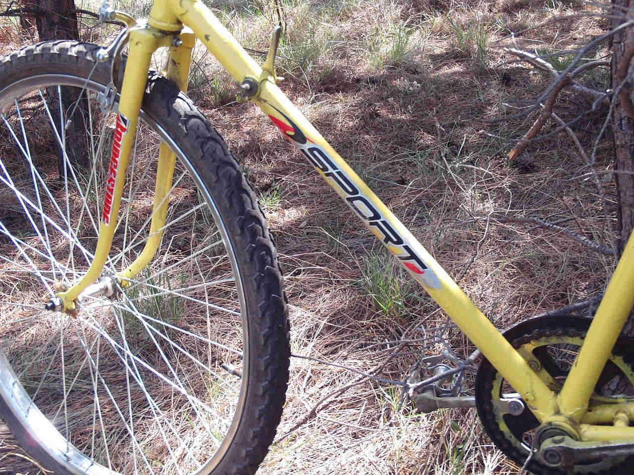

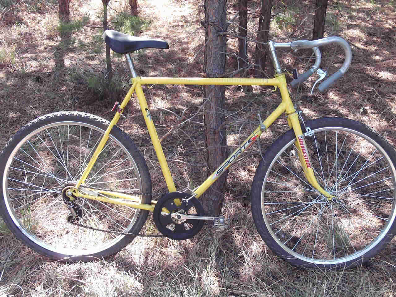

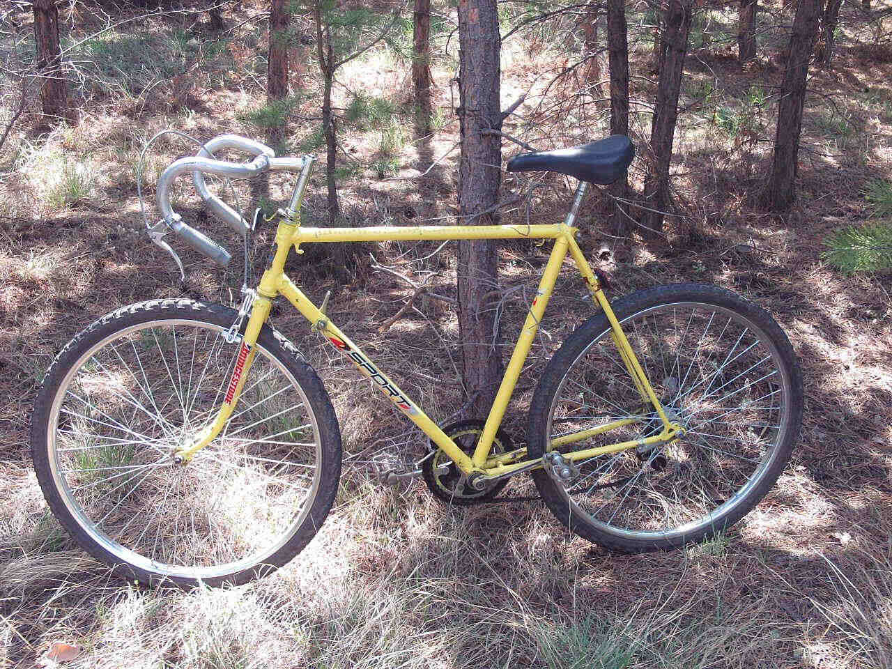

Таким он был когда я разобрал на зап.части целый китайский велосипед в пользу "Старт-Шоссе"....
PHOT0029.JPG [ 231.86 КБ | Просмотров: 3859 ]
PHOT0030.JPG [ 150.19 КБ | Просмотров: 3859 ]
PHOT0031.JPG [ 150.57 КБ | Просмотров: 3859 ]
PHOT0034.JPG [ 158.64 КБ | Просмотров: 3859 ]
PHOT0045.JPG [ 150.68 КБ | Просмотров: 3859 ]
PHOT0047.JPG [ 154.6 КБ | Просмотров: 3859 ]
PHOT0048.JPG [ 151.09 КБ | Просмотров: 3859 ]

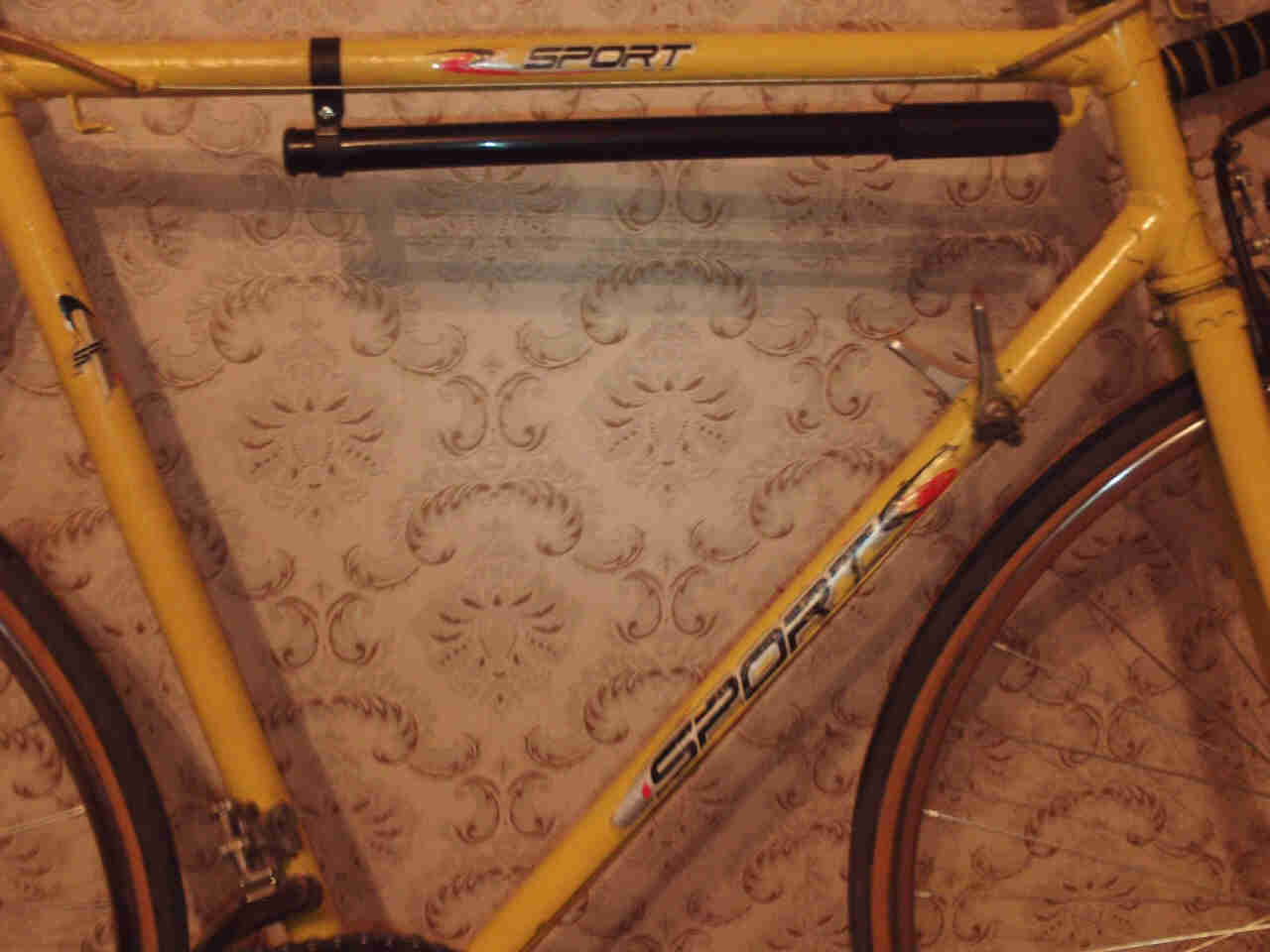

Классический "треугольник"

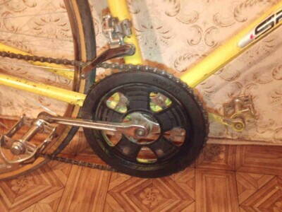

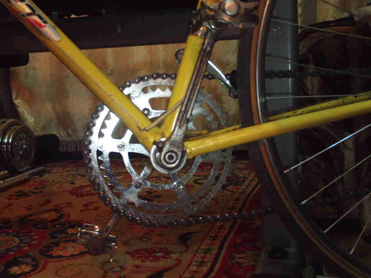

В результате аварии, при торцевом столкновении с автомобилем, повело одну педаль, нарушена соосность, в этом году приобрёл 3 комлекта в сборе - вал каретки, сепаратор с подшипниками, полностью совместим с родной комплектацией велосипеда, вопрос в одном - качество изделия, сделано отечественным производителем. Буду менять только вал каретки и подшипники, в новом комплекте они сборные, не россыпные.

Прошу прощения, но погиб ведь только правый шатун и педаль... А Вы собираетесь менять компоненты каретки. Опять-таки, не понятно, под сборными подшипниками вы ведь понимаете сепаратор с десятком шариков, взамен двух десятков шариков насыпью (число шариков условно, точного значения не помню). Но ведь таким образом Вы снижаете надежность узла, как мне кажется. Я бы посоветовал при необходимости замены шариков, все-таки набрать нужное количество для насыпных, даже купив несколько комплектов сепараторных, если нет возможности взять просто шарики нужного размера.
Ну и шатун... Такой реально купить отдельно, как и педаль. А уж если менять, то лучше на катриджную каретку и систему с шатунами под квадрат, как делают многие. Смысл в этом явно есть, мороки не много.
Еще раз повторю, это ИМХО.

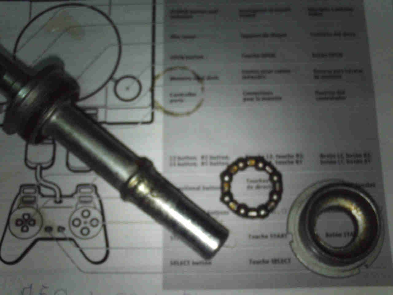

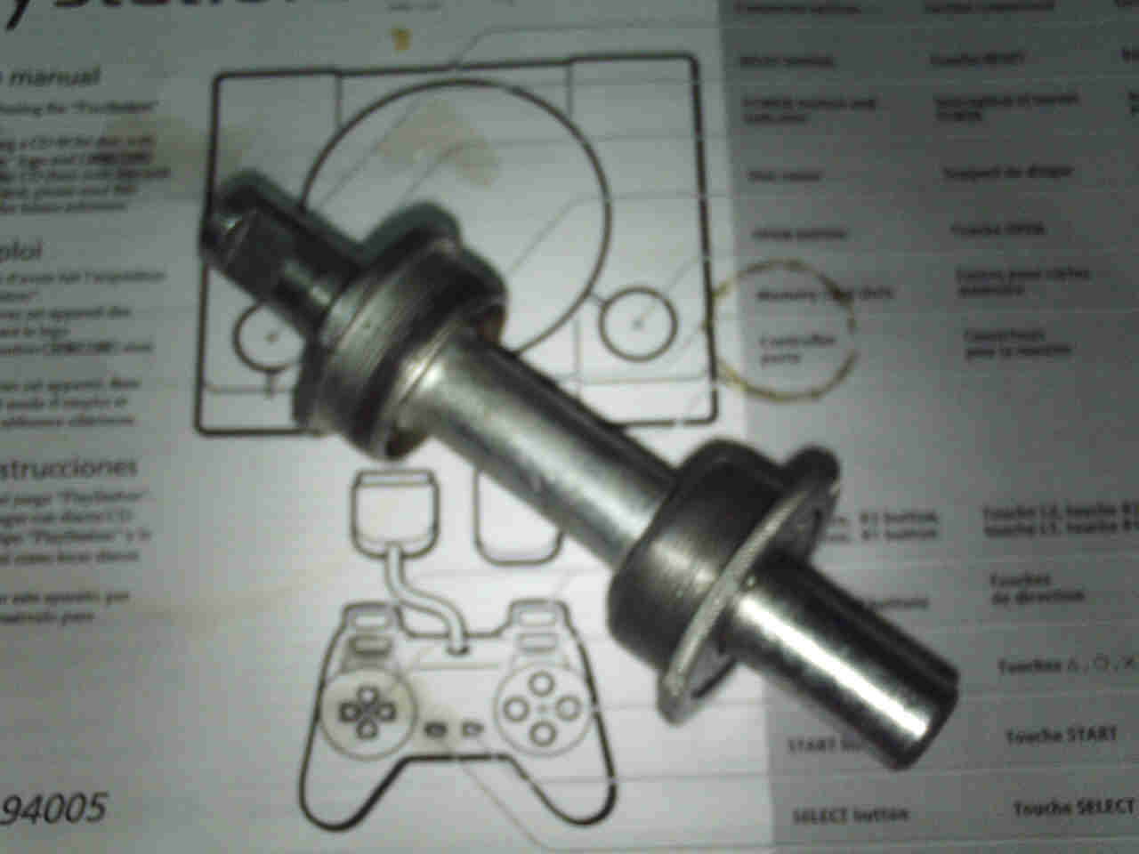

Каретка в сборе - новый комплект, купил в тройном экземпляре, т.к.- 1. совместимость один в один с заводским оригиналом каретки "Старт-Шоссе". 2. производство Россия.
PHOT00501.JPG [ 48.91 КБ | Просмотров: 3820 ]
PHOT0002.JPG [ 47.79 КБ | Просмотров: 3820 ]

Предыдущее сообщение актуально.
Оба аргумента 1 и 2 по нынешним временам не есть большой плюс.

Дело в том, что вал каретки уже выработал свой срок за 39 лет, менять его надо однозначно, а подшипники в ободе удобно устанавливать при сборке каретки нежели россыпные, которые у меня установлены а чашки оставлю родные, шатуны в нормальном состоянии. У моего отца та же проблема - от многолетней эксплуатации "Старт-Шоссе" , на валу, в месте куда входит клин в паз происходит постепенное расшатывание и шатун начинает вихляться или смещается на несколько градусов по часовой стрелке, у него постоянно контрагайки откручивались и клин выпадал с противоположной стороны от звезды. Вал каретки квадратного сечения конечно надёжна конструктивно, но я уже приобрёл старомодные.

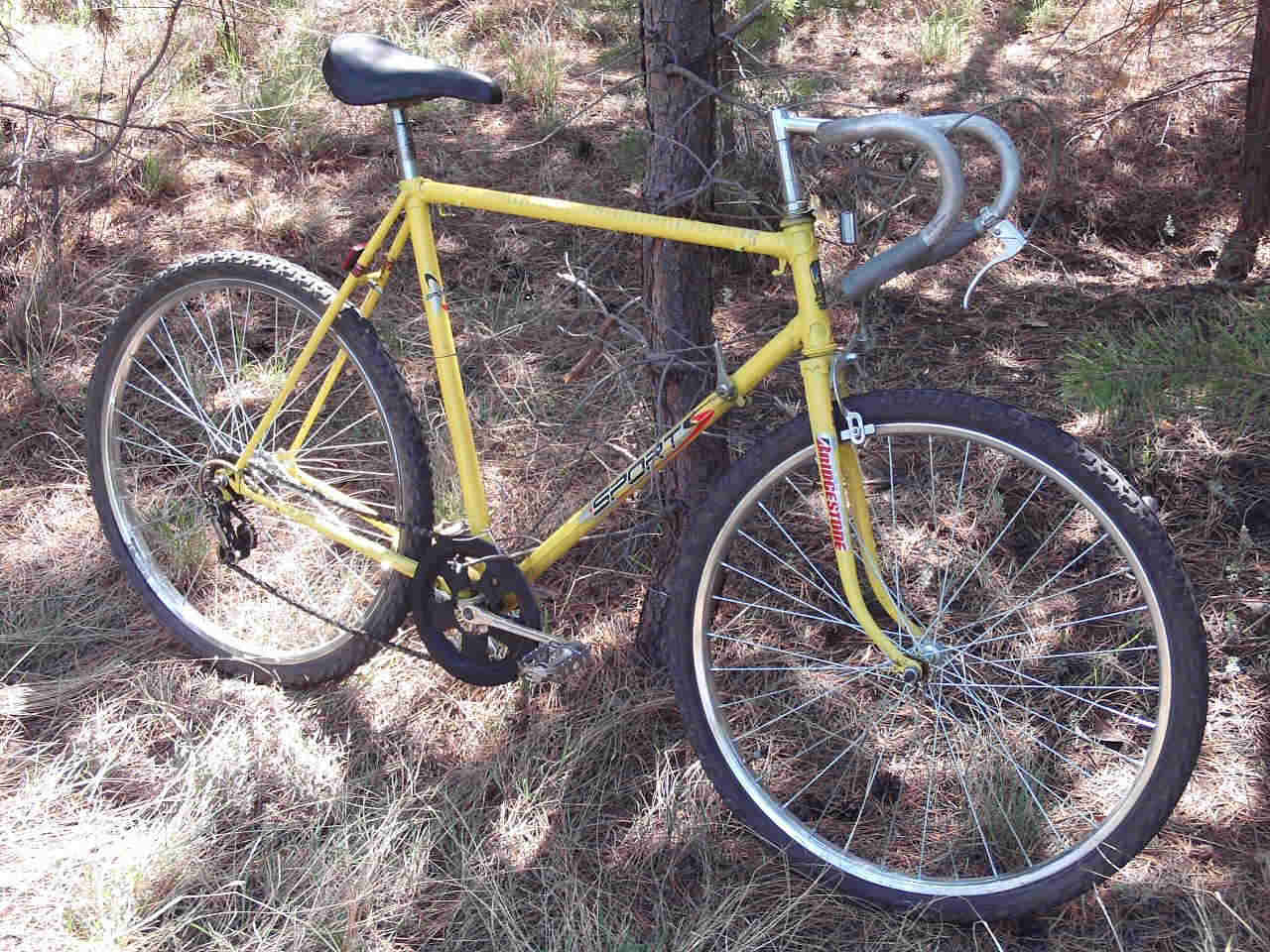

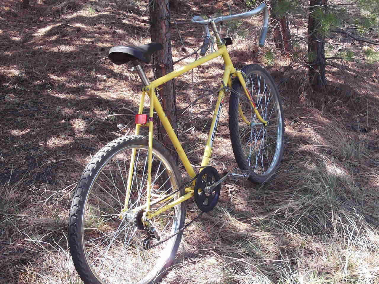

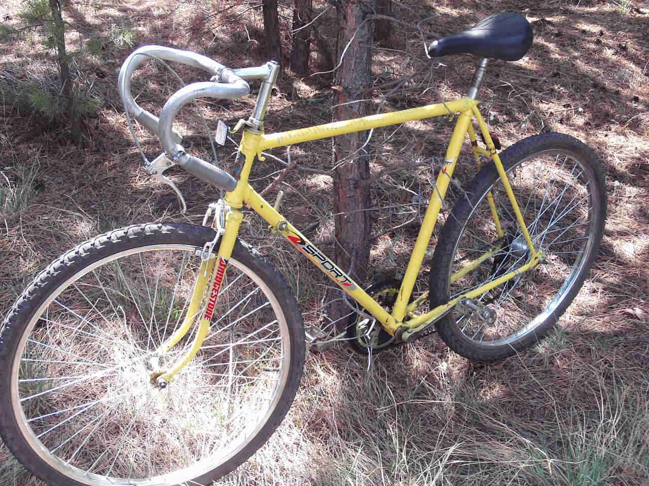

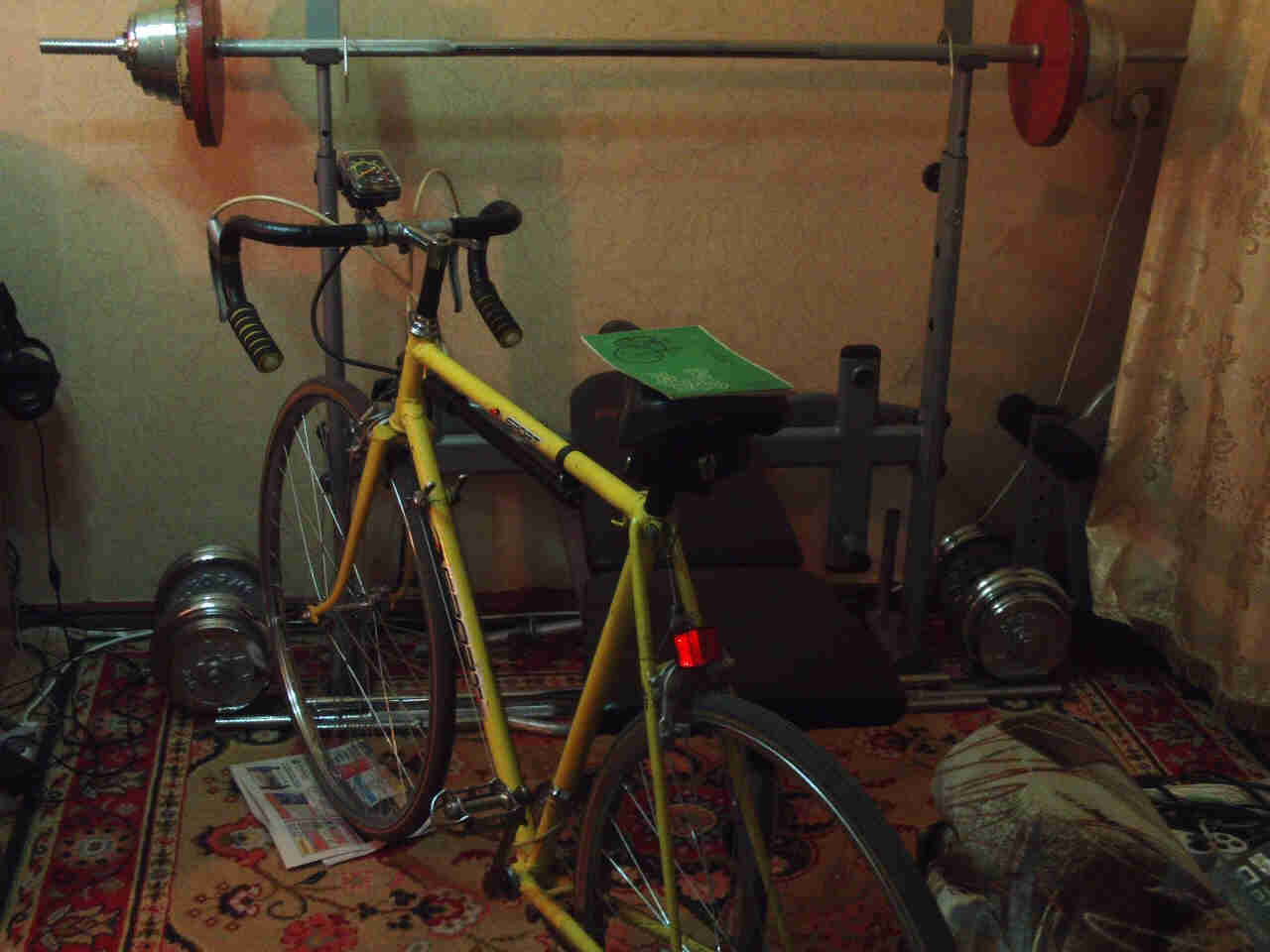

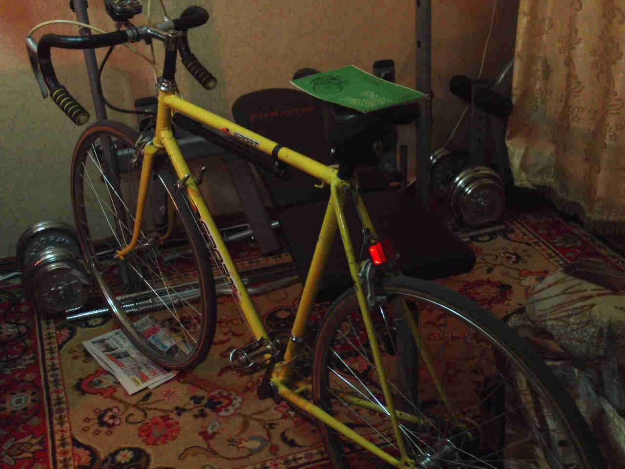

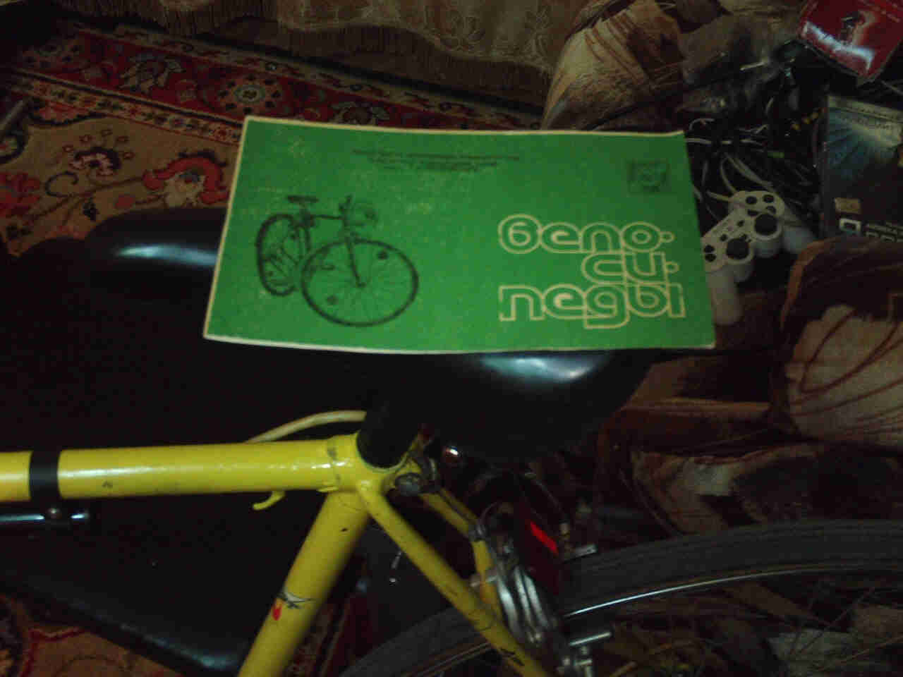

ХВЗ "Старт-Шоссе" В-555
PHOT0012.JPG [ 62.89 КБ | Просмотров: 3813 ]
PHOT0014.JPG [ 66.65 КБ | Просмотров: 3813 ]

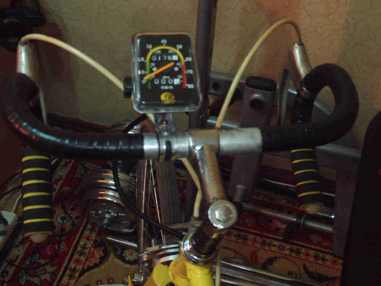

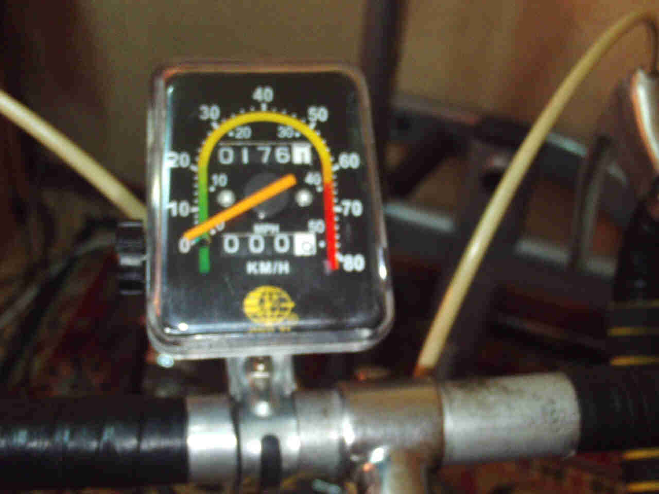

Комментарий к файлу: На спидометре два счётчика - общий и суточный километраж.
PHOT0009.JPG [ 51.94 КБ | Просмотров: 3813 ]
PHOT0010.JPG [ 59.42 КБ | Просмотров: 3813 ]
PHOT0008.JPG [ 54.32 КБ | Просмотров: 3813 ]
Комментарий к файлу: "Две звезды, две светлых повести"
PHOT0011.JPG [ 64.46 КБ | Просмотров: 3813 ]

А спидометр этот эээээээ , так сказать специфический. Торговал я такими одно время. Они подходят на колесо 26 дюймов и то с погрешностью. Длина окружности у всех колес разная , ну вы поняли. Такая модель тестилась с электронными спидометрами в параллели (у электронных есть возможность подстройки диаметра колеса хотя это тоже отдельная тема) получается что они расчитаны под 26 колесо

А откуда инфа ,что каретка производство Россия, есть ли клеймо на валу или чашках, а то каретка сильно на обыкновенно китайскую смахивает
 Заголовок сообщения: Re: ХВЗ "Старт-Шоссе" В-555 (1971г.в.)
СообщениеДобавлено: 24.10.2010 20:44
Сообщения: 326
Город: Казахстан, г.Рудный
Зарегистрирован:22.10.2010
А дело было так, захожу в веломагазин, смотрю на витрине где-то 7 или 8 разных конфигураций кареток, я спросил сначала, какие из них отечественного производства а какие китайские, чисто для себя, хотя с другой стороны все они могут быть с одного направления, именно на эти она указала что российские, судя по всему не врёт, так как многое что я спрашивал она советовала откровенно не брать, я покрайне мере не видел упаковку откуда она достала, но все три комплекта были перетянуты обычной резинкой, чтобы чашки с подшипниками не вывалились, каждая из них стоймостью 150 рублей, не знаю много это или мало для такой вещи...
Покрайне мере диаметр вала каретки и длина полностью совпадают с оригиналом, хотя уверен что сорок лет на новой каретке врят ли удасться отъездить, а старая ещё ходит. Клеймо на новой каретке напрочь отсутствует.

так напильник тебе в руки. для эксперимента родной вал СШ и Это . ХВЗ каленые были, потом появились Китай с цементацией, ну а сечас китайцы и этим себя не утруждают (по отношению к деталям под ХВЗ). А я так надеялся что хоть в России детали пошли отечественные. Написал и подумал , а на оно нужно производителям начинать выпуск уже отживших себя запчастей, легче у китайцев купить.
