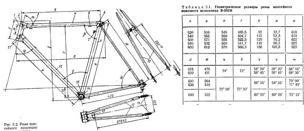

Параметры рам
parameters.jpg [ 94.66 КБ | Просмотров: 13688 ]

Нет конечно. Центр каретки - верхний срез подседельной трубы. Если интересует длина, то так, как на схеме сверху.

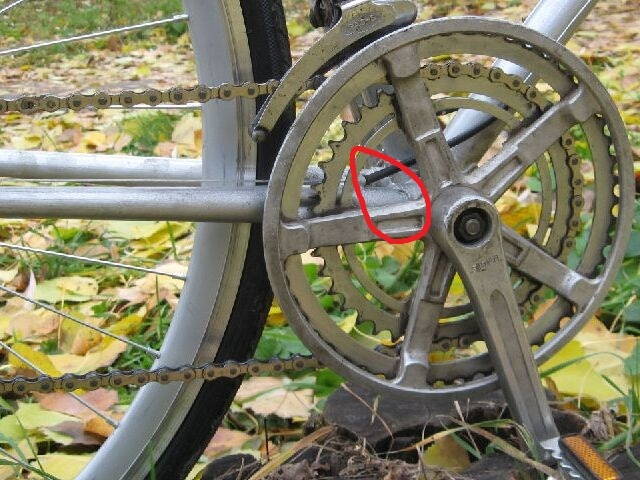

Кто-то, у кого есть рама Старт-Шоссе, может измерить диаметр нижних перьев рамы у места вставки в кареточный узел?? И примерно глянуть они круглые или чуток овальные?
И может кто знает у рас СШ 94-го года дропауты кованые или штамповка?
фото того что прошу измерить см. ниже
Комментарий к файлу: Перья
000006-IMG_2673.jpg [ 126.43 КБ | Просмотров: 13092 ]
Мои байки:
Синий Крокодил 1984 г.
Женский синглспид
Фикс
 Заголовок сообщения: Re: Технические параметры рам.
СообщениеДобавлено: 17.06.2011 08:44
Сообщения: 3230
Изображения: 12
Возраст: 65
Зарегистрирован:29.06.2006
20 мм. круглые
