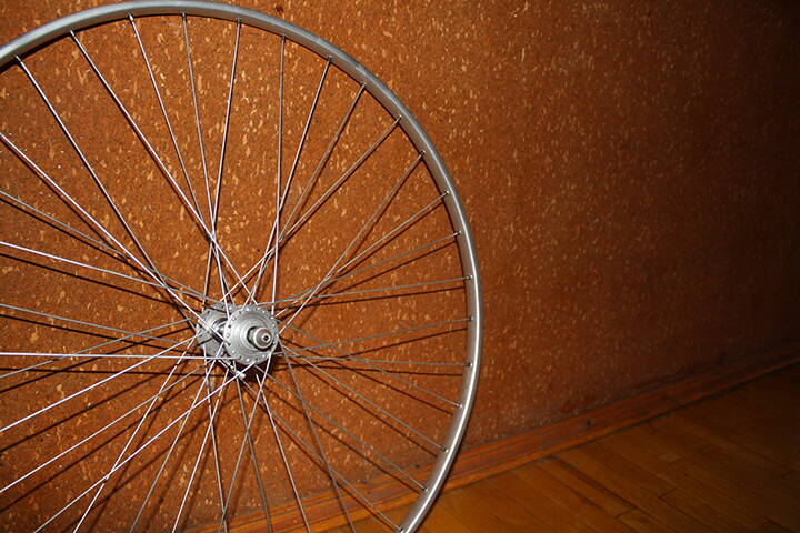

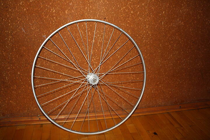

По многочисленным просьбам трудящихся из этой и других тем, выкладываю фото восстановленных старых спиц. Таким образом я восстановил несколько колес под трубки и покрышки. Эти колеса работают уже несколько лет по полной программе с максимальными нагрузками и перегрузками.
Колеса полностью разбирались, спицы тщательно дефектовались и обрабатывались преобразователем ржавчины на натуральной основе (не лимонкой). Втулка и гайки спиц не красились.
Также видел колеса, любовно восстановленные и покрашенные в разные дизайнерские цвета настоящими мастерами своего дела с "золотыми руками". Многие из этих спиц были подняты из мусорного ящика с хламом.
Прочность колес - на уровне новых.
Поначалу надоедает возиться, а затем привыкаешь и все делается "на автомате" и быстро.

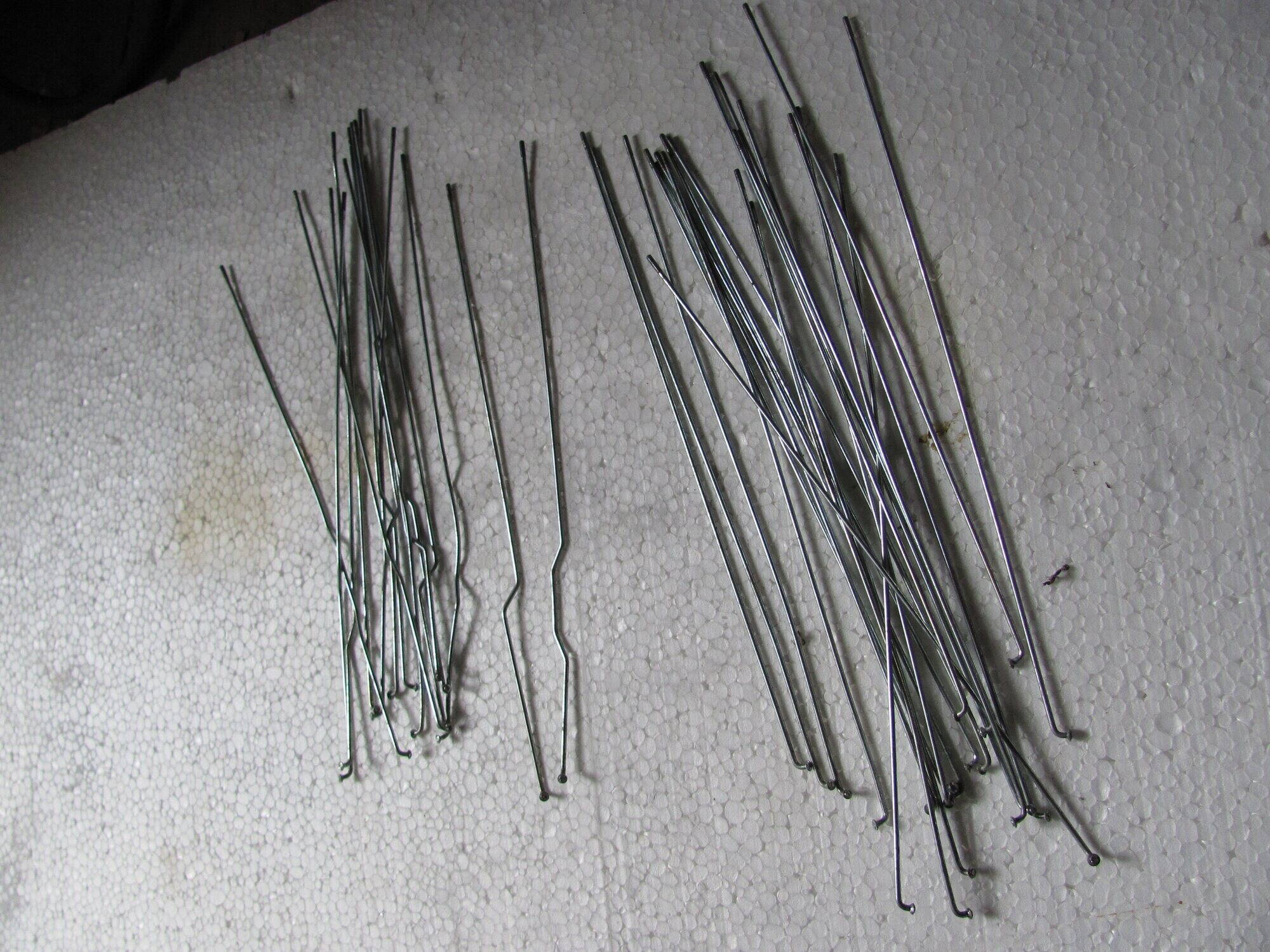

Розбирав на днях колесо, випадково куплене минулим літом, як "колесо для садової тачки".
cпици.jpg [ 967.91 КБ | Просмотров: 3521 ]
Взяв його заради обода Вейнман, але при такому способі натягування не дивно, що обід трохи нерівний.
Це можна було б і в Кунсткамеру, але не здогадався його в зборі сфоткать :)
А тут пишу щоб запитать: ті спиці, що не піддавались екзекуції, на вид непогані, їх можна використовувать знову? Доповнювать можна будь-якими, що по розміру підходять?
