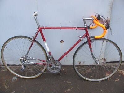

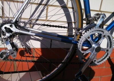

Да ну, если стилизация, то такая глубокая, что дешевле СЗ купить было, чем уродоваться. Даже если допустить (по отсутствию хохломы), что это была олимпийка. Хоть и плохо, но видно, что здесь несколько иная форма лугов рулевой - более сложная, а главное - дропы и их заделка ни разу не сш, а как раз сз. Понятно, бонки заднего тормоза спилить и поставить хомуты несложно. Я невеликий эксперт по этим вещам, и то вижу :cool: . Так, для справки, за те деньги, которые я бы содрал за дропы, наконечники стоек и всё остальное (понятно, не меняя узлов рамы) - мостики там и т.д., можно найти раму на ОЛХ довольно легко. И дело не в моей жадности :D - работы реально дофига. Вилка - да, непонятная. Точнее, хрен разберёшь из-за качества фотки.
Мне кажется, коллега Fanat1k не может выбрать между ними не потому что ценности Чемпиона не понимает, а как раз наоборот, опасаясь не потянуть проект и не желая его испортить.
Тем более,
Fanat1k писал(а):
вообще вел нужен больше как экспонат, для редких выездов в сухую солнечную погоду. Так то ездить есть у меня на чем.
:pardon:

Не стилизация, точно. Стартоном тут не пахнет вообще, сз самый махровый.

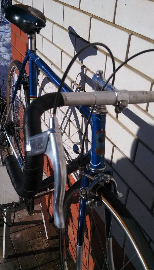

kisa
на ваш взгляд какие детали тут не того года?
объясните какие у вас сомнения по вилке, продавец говорит что типа родная с усилением.
повторюсь, перья к сожалению не хром, а краска(
посмотрите на рулевую она точно спецзаказ? насколько я знаю должна быть с алю гайкой, а там как на обычном старте, или на первые ЧШ такие были?

Ладно копирну из "ВК":
Гоночные велосипеды СССР и СНГ:
Предельно странный лот, вечером, в день российской науки, появился на авито
https://www.avito.ru/michurinsk/velosipedy/v552i_rann..
Странность его в том что это 155-411 «Старт шоссе», 77го года выпуска, который кто то, весьма внимательный, загримировал под 552и и теперь пытается продать аж за 22 тысячи рублей.
Кто то так хотел ЧШ что ему было не лень спиливать хохлому на стакане? Или это такой бизнес план?
http://www.avito.ru
В552И Ранний чемпион-шоссе
Рост 560 база 1000мм, оборудование спец заказ,седло пластик. Велотрубки новые 27мм. Редкий вынос стрела...
Мне нравится
10 фев в 2:23
Ихтиандр Залесский-Иванов:
судя по отсутсвию эксплутационных повреждений на лкп - велдосипед не ездил. вероятно делался "для себя", но обстоятельства(с) а, возможно, следующим будет тах из спутника)))
Мне нравится
18 фев в 23:09|Ответить
ЗЫ: А Георгию я в подобных вещах склонен доверять.

Я только о раме - приходится такие ремонтировать. А так говорю же - невеликий эксперт по СЗ, да ещё по годам. Железяки его только вразнобой знаю.

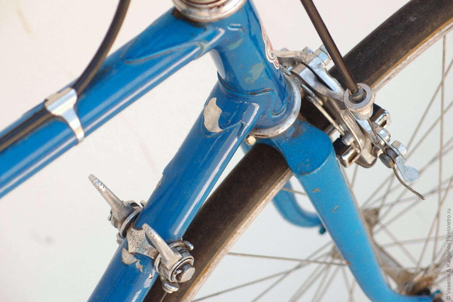

Влад К
по ходу да, странный какой то. У ЧШ спецзаказ форма узлов сильно вытянутая, и вилка без узора фото из коллекции Влада Карганова.
http://veloretro.ru/pic.php?id=78&indx=0
непойму только почему в дропах отверстия под крылья? по всем канонам их там не должно быть.

Влад буду ориентироваться на ваш велосипед, думаю у вас не подделка)
ЗЫ: почему у ЧШ сЗ, отверстия в дропах, под крылья?

Ну у меня 100% оригинал. Тренировочный вел чемпиона Москвы-80 Яркина (даже автограф его есть.
На счет ушек под усы - спешу Вас расстроить, на всех "Ч-ш" которых видел встречал
не понимаю зачем они на ЧШ ? вел же для тренировлк и соревнований по шоссе
