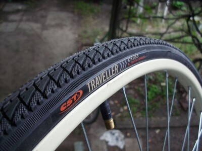

Как получится. При первой возможноти - заменить. Для асфальта хороши СST 622х32 (реальная ширина 28-29 мм), универсальные - Швальбе такого же размера (но у них ширина действительно 32). Швальбы подороже раза в два. Можно поставить Мишлен Ворд Тур - 32 или 35 мм. Толще шины ставить бессмысленно.
Все эти шины на асфальте нужно качать до 5 атм (больше нельзя на этом ободе). На грунте - меньше, где-то от 3 - 3,5.

уточьню СST 622х32 тот который ТРЕВЕЛЕР?
 Заголовок сообщения: Re: Современная цепь на звёзды хвз
СообщениеДобавлено: 02.03.2016 21:43
:yes: download/file.php?id=398410&t=1 В городе мне понравились на туристах.
