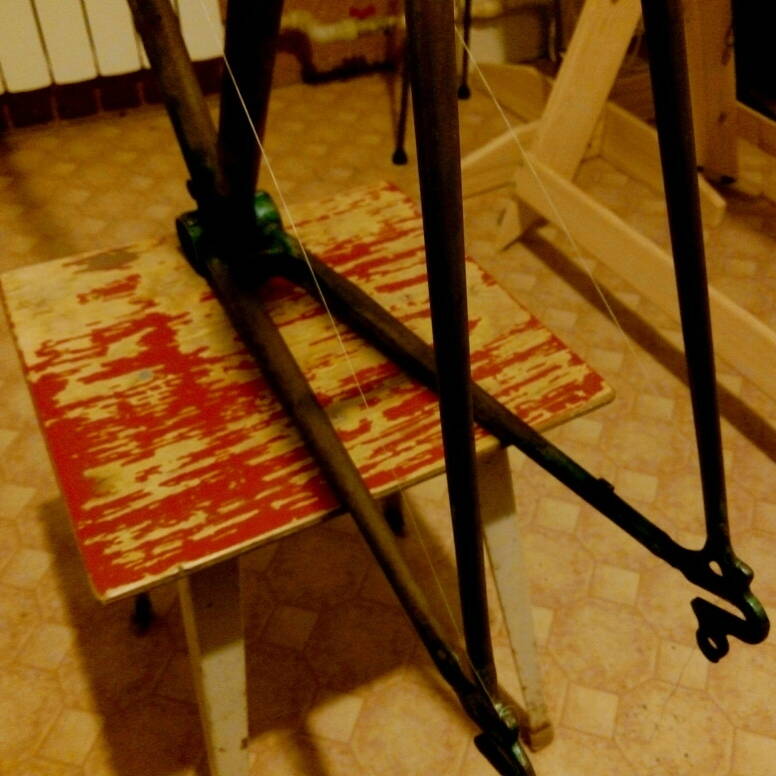

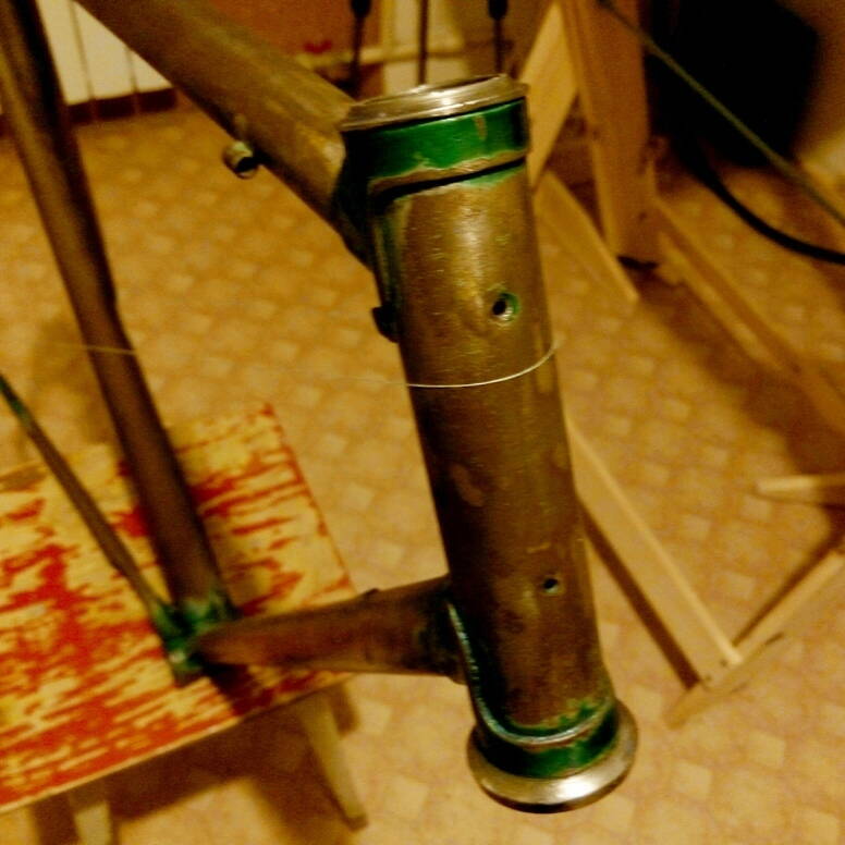

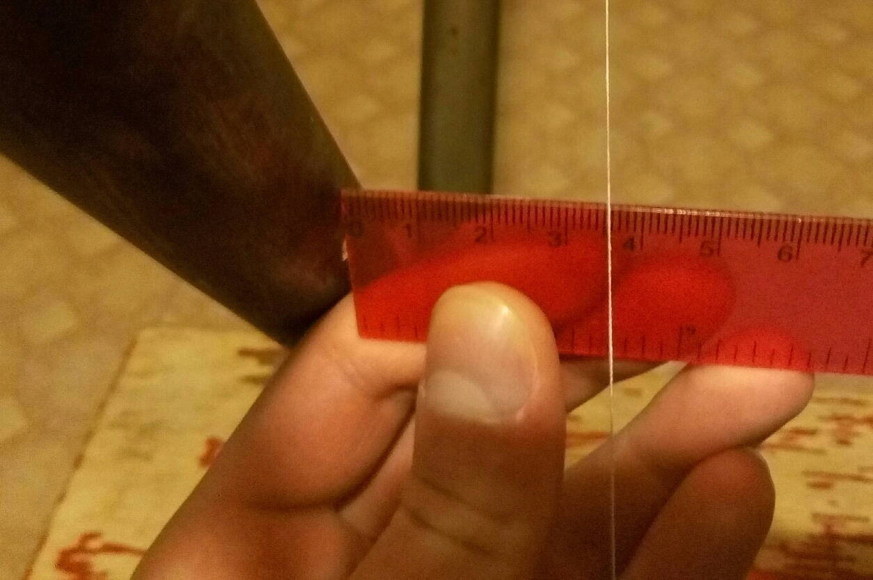

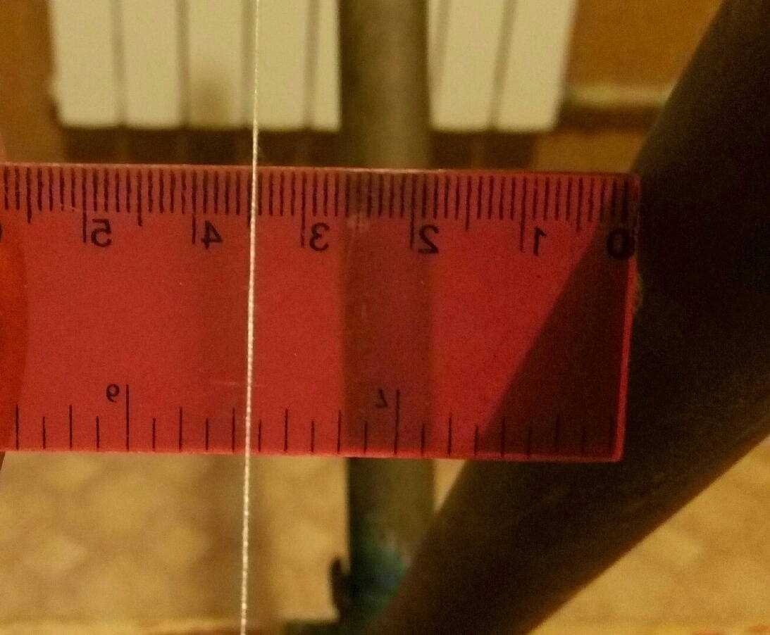

1. Отсутствие "вертолета" на раме. Для проверки понадобятся: моток обычной тонкой нитки и линейка. Ставим раму вертикально на кареточный узел и низ рулевой. Берем нитку и продеваем один конец в колечко крепление крыла на дропе рамы, или просто продеваем через дроп в случае трековой рамы. Далее ведем нитку огибая "лобик" (рулевую колонку с внешней стороны) на другую сторону рамы, доводим до дропа на другой стороне рамы и привязываем нитку в то же месте (узел нитки должен быть там же, где и на первом дропе) слегка натягивая её. Получаем две прямые линии от дропа до рулевой по обе стороны рамы. Теперь берем линейку и замеряем расстояние от нитки до стенки подседельной трубы в месте их наибольшего сближения. Расстояния по обеим сторонам рамы должны быть одинаковы. Иное может говорить либо о кривизне рамы либо о сильной кривизне дропов (что даже на глаз заметно).
P60306-181304-001.jpg [ 263.61 КБ | Просмотров: 4444 ]
P60306-181336-001.jpg [ 262.96 КБ | Просмотров: 4444 ]
P60306-182014-001.jpg [ 319.41 КБ | Просмотров: 4444 ]
P60306-182104-001.jpg [ 353.93 КБ | Просмотров: 4444 ]

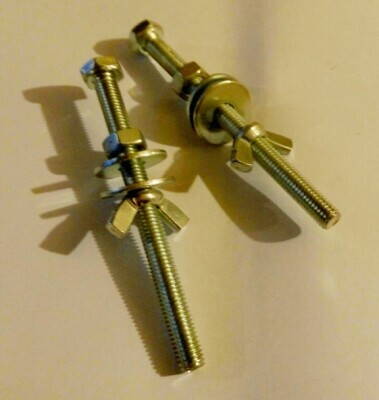

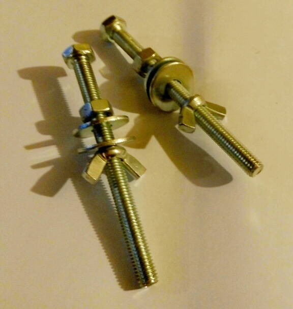

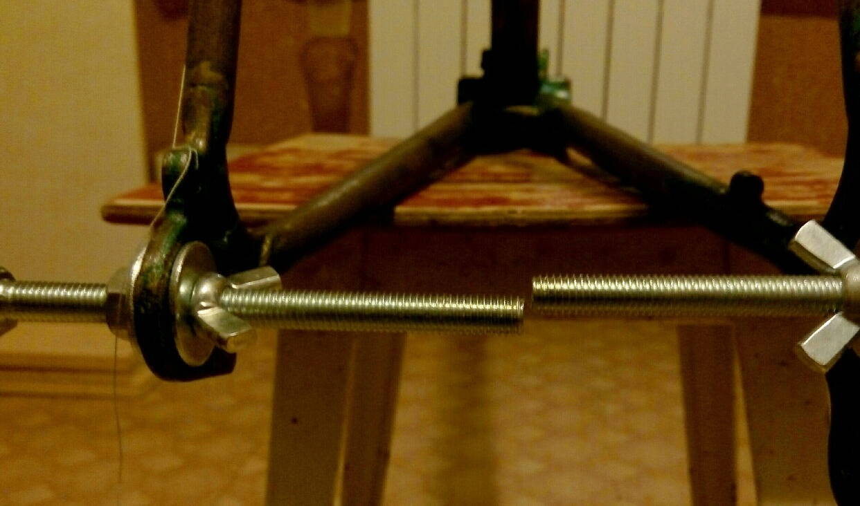

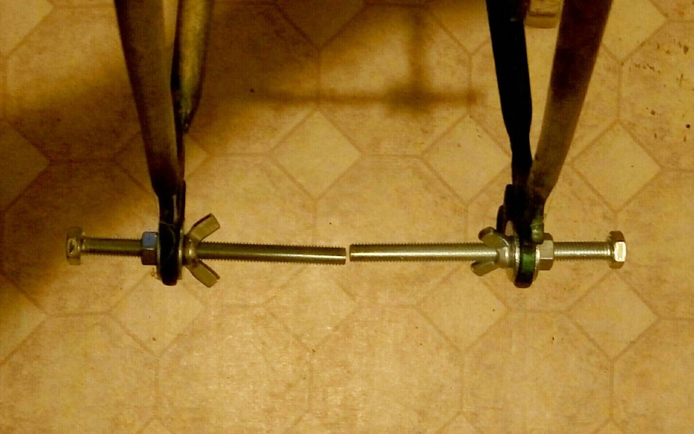

2. Проверка кривизны дропаутов\перьев. Для этого понадобятся 80мм болты М8, 4 шайбы М8, 2 гайки М8 и 2 барашка М8. Болты надо закрепить в самом дальнем положении дропа так, что бы их шляпки были на равном удалении от дропа, а концовки болтов были максимально близко друг к другу. Если дропы ровные и параллельны друг другу - болты будут находится в одной плоскости по двум осям. Малое несовпадение оси болтов зачастую можно выправить с помощью старой велоцепи и этих же болтов, но болты при выпрямлении дропов гнуться и по факту нужна не одна штука для таких манипуляций по выпрямлению. Небольшое различие осей как на фото - частая проблема, но не серьезная. Мне удавалось поставить колесо ровно даже в полтора раза более сильном искривлении. Применять резьбовые шпильки М10 для выгибания дропов категорически не советую. Металл там такой же мягкий как и на болтах, но из-за неравномерного приложения усилия шпилька может треснуть и отломиться, а с размаху летящий в неизвестном направлении метровый железный пруток ничего хорошего явно не сделает в данной ситуации! Источник - личный опыт.
P60306-181354-001-001.jpg [ 103.66 КБ | Просмотров: 4444 ]
P60306-181535-001-001.jpg [ 340.62 КБ | Просмотров: 4444 ]
P60306-181504-001-001.jpg [ 268.46 КБ | Просмотров: 4444 ]
3. Параллельность плоскостей рулевого стакан \ чашек. Чашки рулевой должны быть параллельны друг другу что бы подшипники одинаково плавно вращались и не было заклинивания или люфта. Проверяется двумя способами. Первый и самый простой - линейкой замерить высоту от края до края рулевого стакана вместе с чашками и без. Если высота в нескольких местах одинаковая, то и плоскости параллельны. Бывает. что рама с завода еще имеет кривизну рулевого стакана, но чашки запрессованы ровно и долгие годы так велосипед и ездит. Я такое встречаю почти на каждой второй раме и по факту ничего плохого от этого нет, главное не выбивать такую чашку из рамы при покраске, а только закрыть. Иначе потом снова запрессовать ровно чашки будет очень трудно.
Второй способ для очень большой точности, которая в рулевых хвз мало когда требуется). Для проверки вторым способом потребуется струбцина минимум на 20см (самого зажима) и два идеально ровных и толстых куска металла одинаковой формы. Суть в том. что бы прижать к плоскостям чашек или рулевого стакана рамы по куску металла с верху и снизу, закрепить струбциной и измерить высоту между этими кусками металла. Измерять надо штангенциркулем для максимальной точности.
Если есть кривизна (не параллельность плоскостей) - можно либо выровнять чашки рулевой в стакане, либо выравнивать плоскости специальным инструментом в веломастерской.

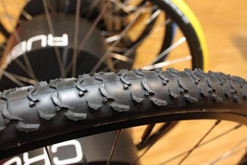

По поводу покрышек не самых легких. Я рассматривал Michelin Dynamic Sport, но полный слик меня не устраивает ибо будет и грязь и пересеченка на маршрутах.
Для грязи нужно что-то такое, остальное смысла не имеет.
Это проверка отклонения задних перьев, и проверять это особого смысла нет. Все совковые рамы кривят задними перьями в какую-нибудь сторону, или с завода, или в процессе эксплуатации. Правится это легко. Второй пункт — аналогично. "Винт" рамы проверяется взглядом со стороны рулевого стакана, на наличие непараллельности его подседельной трубе.
Я теперь понимаю, почему некоторые продавцы не хотят отправлять рамы наложкой.

По поводу винта - не согласен. Заметить на глаз кривизну рамы в не параллельности рулевого стакана и подседельной трубы мало кому удается, особенно если речь про новичков. К тому же сама кривизна может быть разной степени, 0,5-1мм - вопрос погрешности измерений, 1-2мм при желании можно исправить. А с большей кривизной я бы раму вообще не брал.
