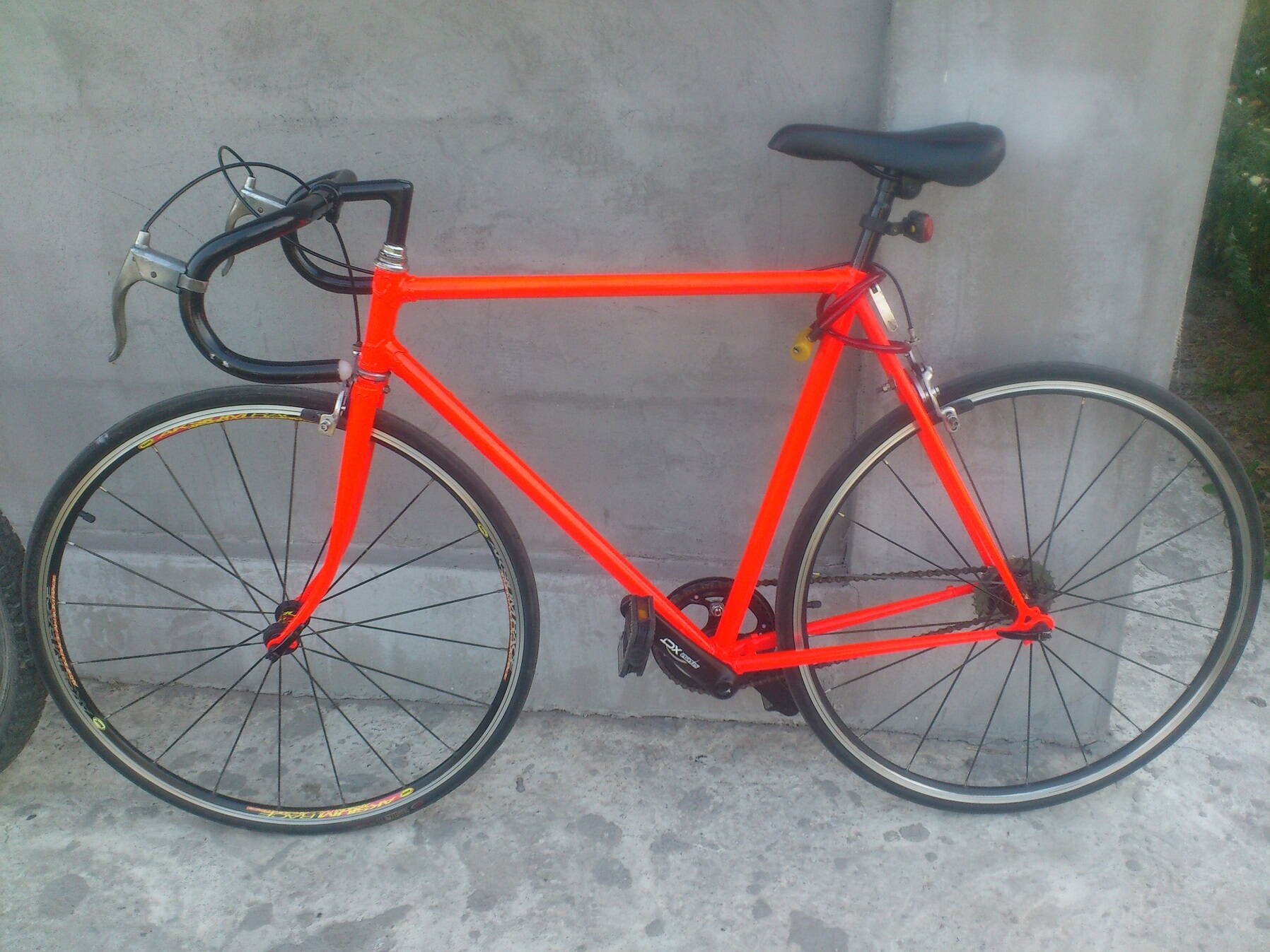

мой первый опыт в сборке велосипеда из купленного за 400 грн фрейма и бюджетом где то в 1100-1300 грн
я надеюсь тут не надеться таких кто скажет что оно того не стояло, или что я в доску криворукий
красил и запекал самостоятельно, работал некоторое время покращиком на порошке, собирал и мудрил всё сам, сейчас правда снял всё звезды лишние с задней кассеты кроме ведущей и установил проставку вместо них, а ну и приделал маленький толковый фонарь на руль)
Кстати не стебайте за седло - понимаю, ошибся в выборе, люди вообще часто ошибаются когда лезут в что то новое для них, это естественный процесс обучения как по мне, самое главное при встрече других велосепедистов обычно происходит так :losegon: и для меня этого вполне достаточно )) (под велосепедистами имеется ввиду не спортсмены катающие марафоны :velobig: :-D )

Вот это цвет :shock: , а намного дороже такие краски, чем обычные?

DesignerMM что бы добиться такого насыщенного цвета пришлось наносить белую грунтовку+лак тоесть пришлось делать 2 детали(вилка и рама) + 3 запекания, цена на это может везде разная как договоритесь вообщем
но можно и в один раз задуть это удешевит процесс в разы, цвет будет тоже не плох, в выборе цвета есть с чего выбрать

Arean1, да я про сам порошок спрашивал (оно же "светится", как флюорисцентная монтана с баллонов), как хоть эта "серия" называется?

DesignerMMмоя покраска не светиться, можно было бы конечно добавить в краску и лак фосфорного люминофора но мне такое не подходит, по некоторым соображениям
