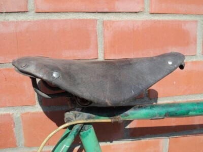

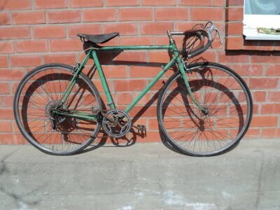

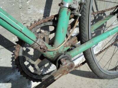

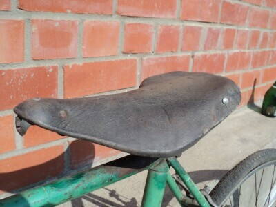

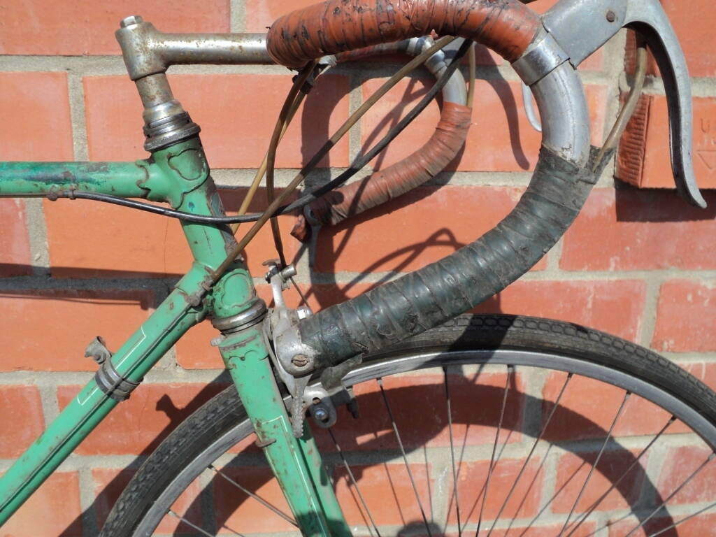

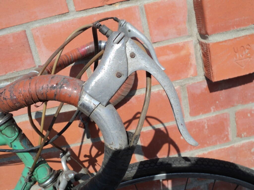

Как и обещал, фото Чемпиона. У фотосессии не готовил, провисел в гараже 19 лет...
DSC02827.JPG [ 346.45 КБ | Просмотров: 1836 ]
DSC02828.JPG [ 386.45 КБ | Просмотров: 1836 ]
DSC02829.JPG [ 403.35 КБ | Просмотров: 1836 ]
DSC02830.JPG [ 381.4 КБ | Просмотров: 1836 ]

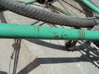

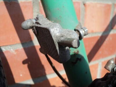

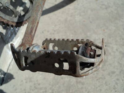

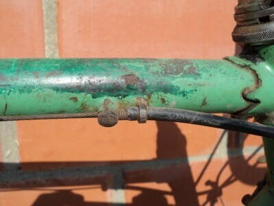

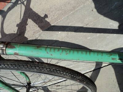

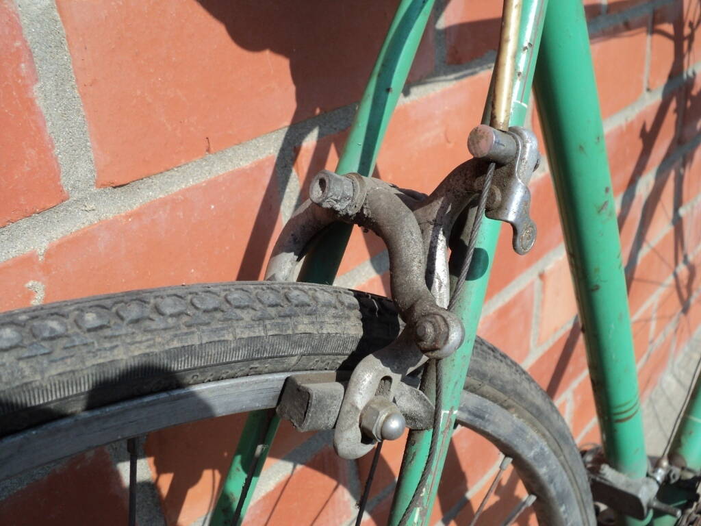

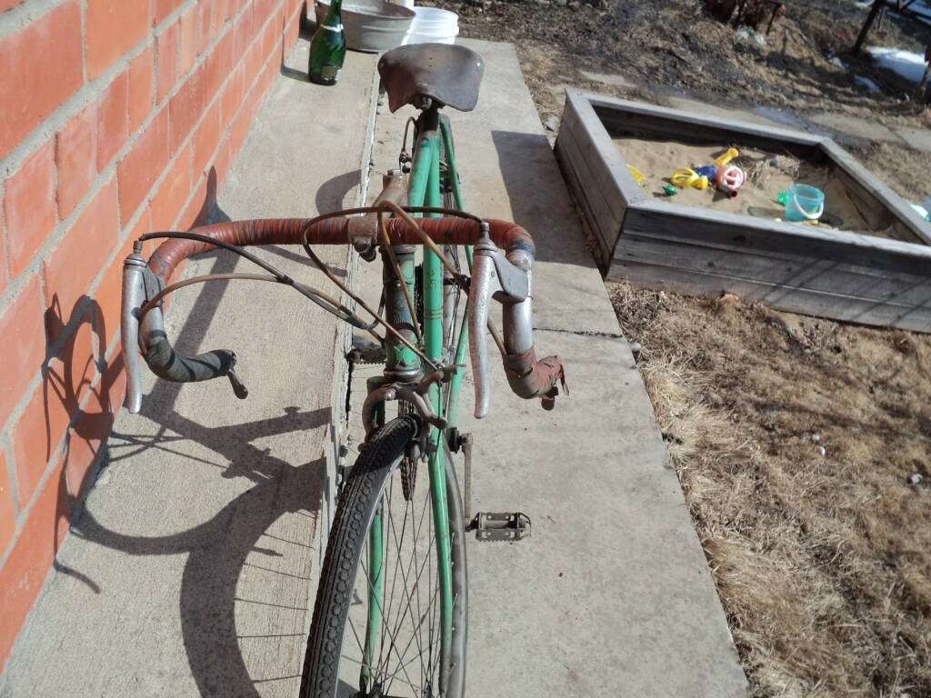

и еще
DSC02820.JPG [ 400.55 КБ | Просмотров: 1836 ]
DSC02821.JPG [ 386.38 КБ | Просмотров: 1836 ]
DSC02822.JPG [ 376.54 КБ | Просмотров: 1836 ]
DSC02823.JPG [ 381.59 КБ | Просмотров: 1836 ]
DSC02824.JPG [ 357.02 КБ | Просмотров: 1836 ]
DSC02825.JPG [ 338.66 КБ | Просмотров: 1836 ]
DSC02826.JPG [ 394.93 КБ | Просмотров: 1836 ]

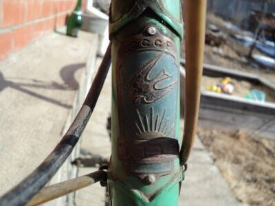

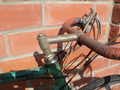

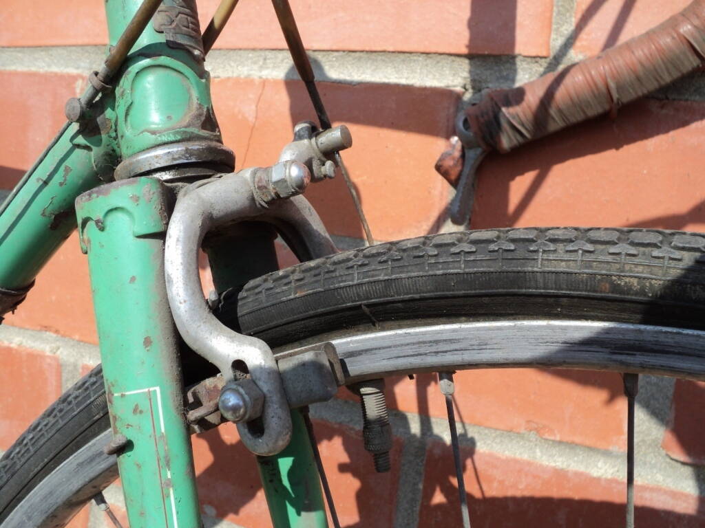

И еще
DSC02831.JPG [ 393.21 КБ | Просмотров: 1836 ]
DSC02832.JPG [ 398.11 КБ | Просмотров: 1836 ]
DSC02833.JPG [ 387.8 КБ | Просмотров: 1836 ]
DSC02834.JPG [ 367.34 КБ | Просмотров: 1836 ]
DSC02835.JPG [ 368.34 КБ | Просмотров: 1836 ]
DSC02836.JPG [ 336.56 КБ | Просмотров: 1836 ]
DSC02837.JPG [ 407.02 КБ | Просмотров: 1836 ]

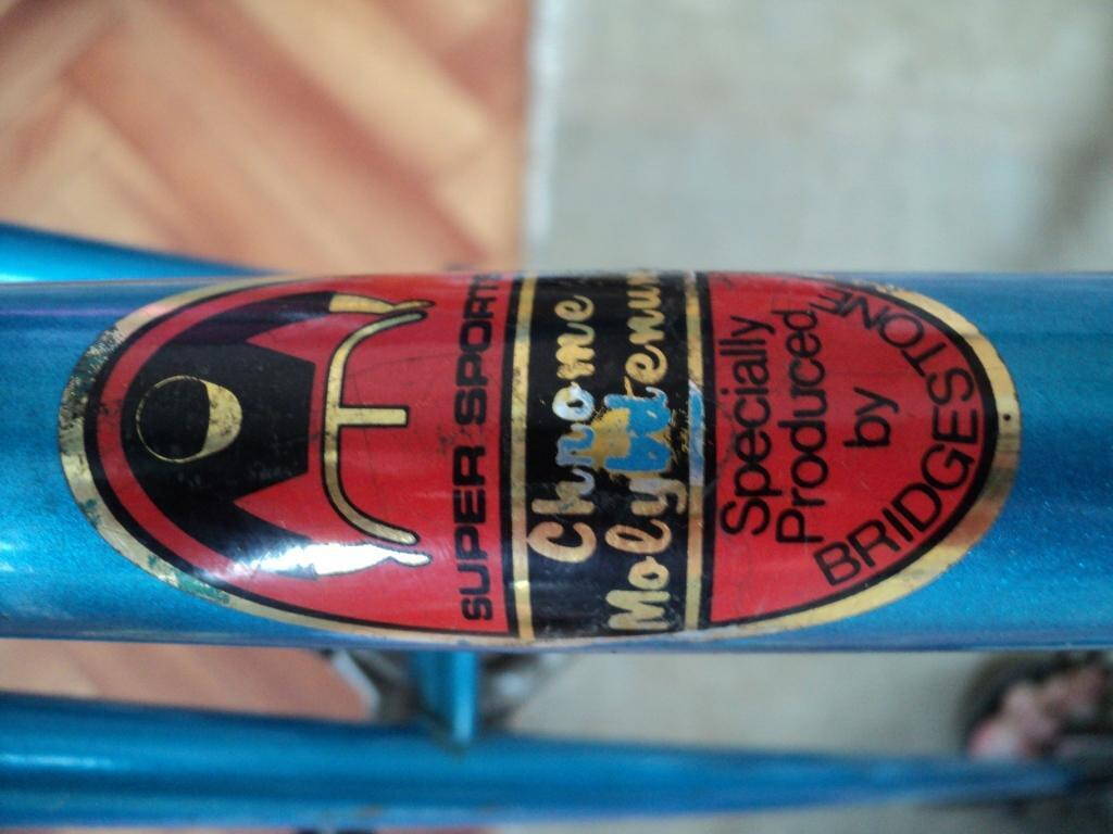

anatoly-alex а вы провидец!!! Вот что нашел под рамной сумкой. Японец, судя по всему - Бриджстоун.
Я рад!

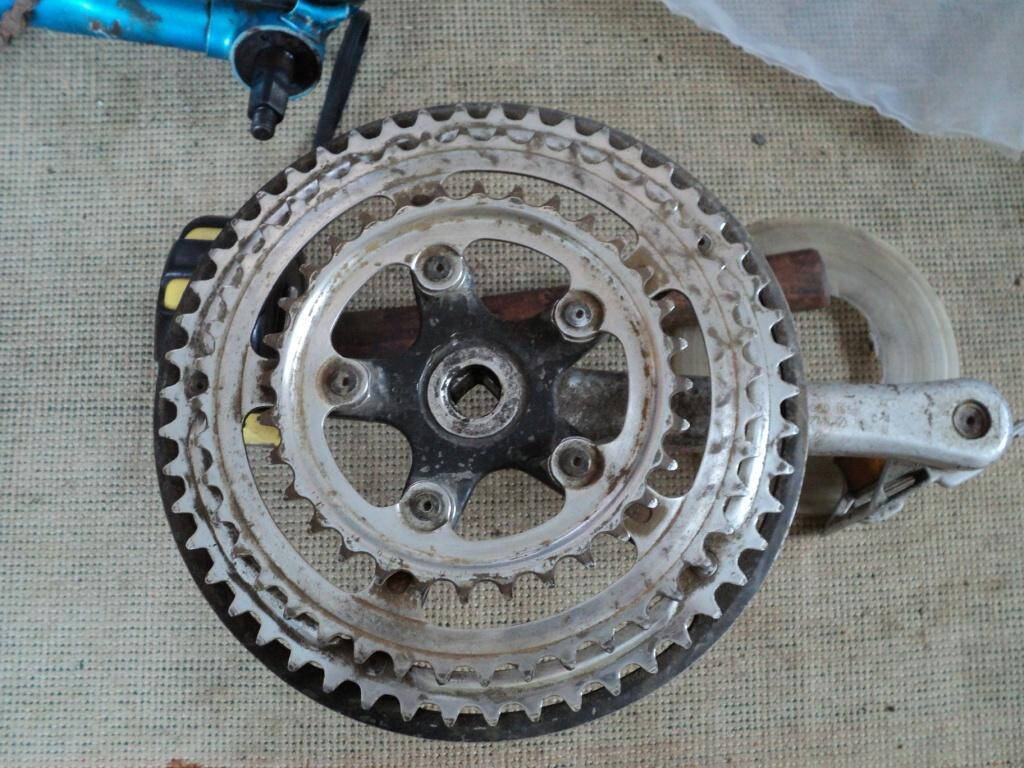

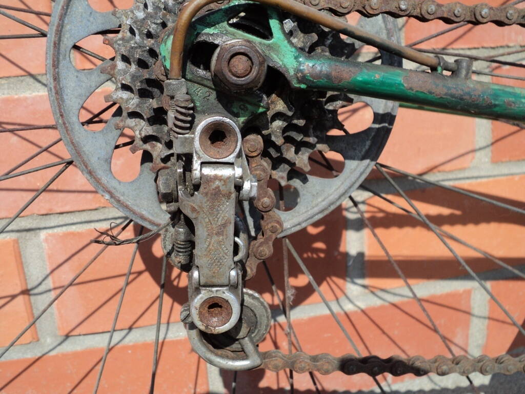

DSC02841.jpg [ 158.74 КБ | Просмотров: 1834 ]
Нужен совет. Пл-моему маленькая звезда изрядно уже подношена или еще походит?

О, дык японоашан оказался довольно именитым и вообще не последнего разбору. Не гонщик, без пафоса но.. (тут параллельно подобный велосипед марки Bianchi в работе есть viewtopic.php?f=31&t=304679&start=210#p1649087 . Раз Бридстоун не постеснялся свою марку ставить - это хорошо (написано "сделано ДЛЯ Бриджстоун" - видать, мелким заводиком).
Радует надпись "хроммолибден". Сильно раскатывать губу насчёт полностью хромолевой спортивной рамы не стОит - мне как-то попала в ремонт японская рама шоссера (не туриста, как этот) с такой надписью. Шоссер был хоть и настоящий, но бюджетный, и хромолевые там максимуму три главных трубы рамы. Задница - перья и стойки там были из обычной углеродистой стали. Но и то хлеб. Думаю, здесь то же самие, только туринговая конструкция рамы.
Ага, трещётка таки неразборная. Подобно тому, как это сделано на ХВЗ Туристе - вот, дальше не разбирается download/file.php?id=284046&mode=view/P1010308.JPG . Оригинально исполнены дырки под спицы - для возможности их замены без гемора со снятием корпуса трещётки или звёзд. Втулочка нравится - не крутая, но прикольная и добротная, и я б за неё поборолся, прежде, чем менять. Ну, как я говорил - попытавшись заменить сами звёзды.
Кстати, не исключено, что там есть возможность РАЗВЕРНУТЬ звёзды на своих местах! Ну, орткрутить и перевернуть так, чтоб с цепью взаимодействовала нетронутая часть профиля зуба.
Маленькая звезда на системе действительно грустная.
Не понял про колёса 25-26? Там по-нормальному размер где-то написан, или только в дюймах?
Алюминиевые детали мы полируем пастой ГОИ. Предварительно выводим наждачками.
Хром отмачиваеи в лимонной кислоте ( в мастер-классе, где про отделку, есть про это viewtopic.php?f=31&t=185604#p1316513 ) , оцинковку чистим мочалкой-путанкой из проволоки, которая для посуды.
Нормальная звезда, походит ещё.
Продолжение истории там >
 Заголовок сообщения: Re: Чемпион и еще не знаю что...
СообщениеДобавлено: 12.03.2016 10:56
Та ну - там неравномерно зубы попилены. Другое дело - нафиг она нужна. И вопрос - какого на ней вообще ездили больше, чем на других.
Можно просто от неё отказаться - или уволить, или перекидку отрегулировать только на две большие.

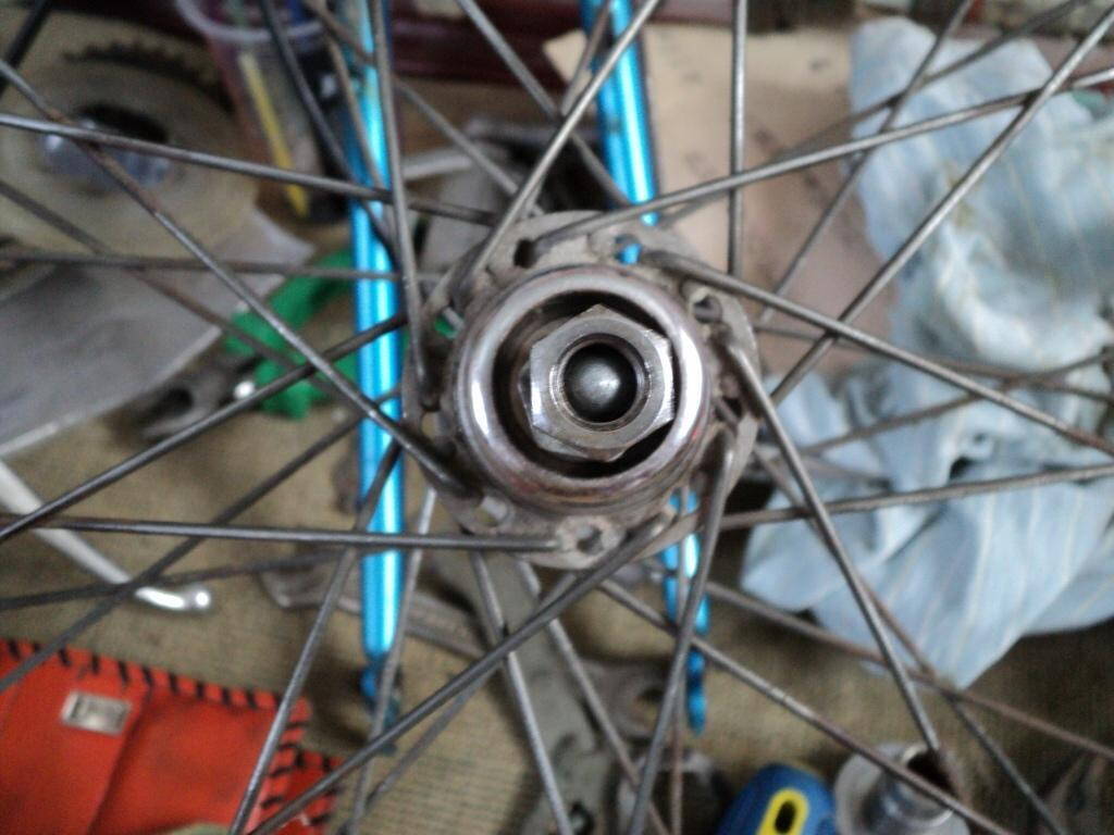

DSC02846.jpg [ 108.81 КБ | Просмотров: 1803 ]
Я знаю, почему маленькая звезда изношена. В Японии так же как и в Приморье - сопка на сопке и сопкой погоняет. Так что звезда эта мне нужна, как воздух.
За втулку конечно же буду бороться. Оч. Надеюсь на вашу помощь! Надеюсь, что я смогу открутить, а вот с приобретением подобной.... будем искать варианты.
У меня , у сожалению еще нет никакого инструмента. Есть минимум, которым я обходился с Туристом.
Я уже все присмотрел на Алиэкспрессе, но это ждать 30-40 дней, а весна уже на дворе.
Еще одна тема не дает мне покоя - все та же задняя втулка со стороны, обратной трещетке, имеет какой-то совсем незакрытый вид. Это нормально? Я для образа просто вставил на место ось с конусом, а шарики не стал вкатывать.
