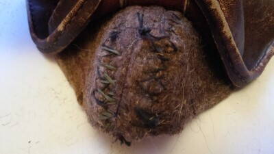

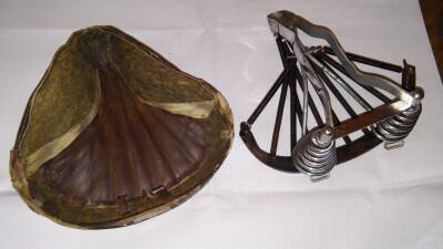

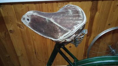

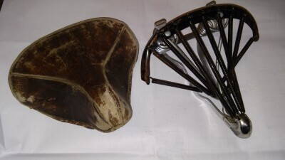

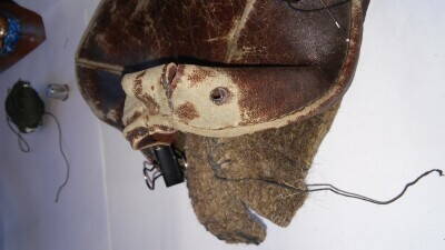

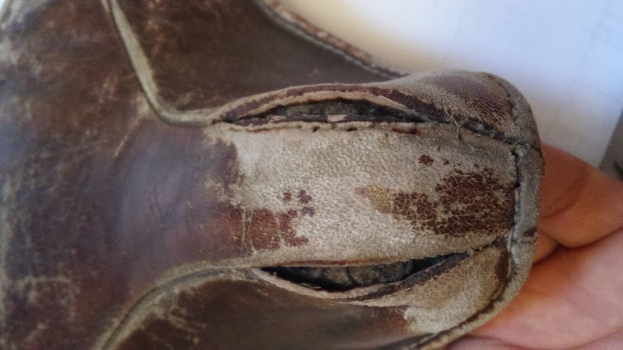

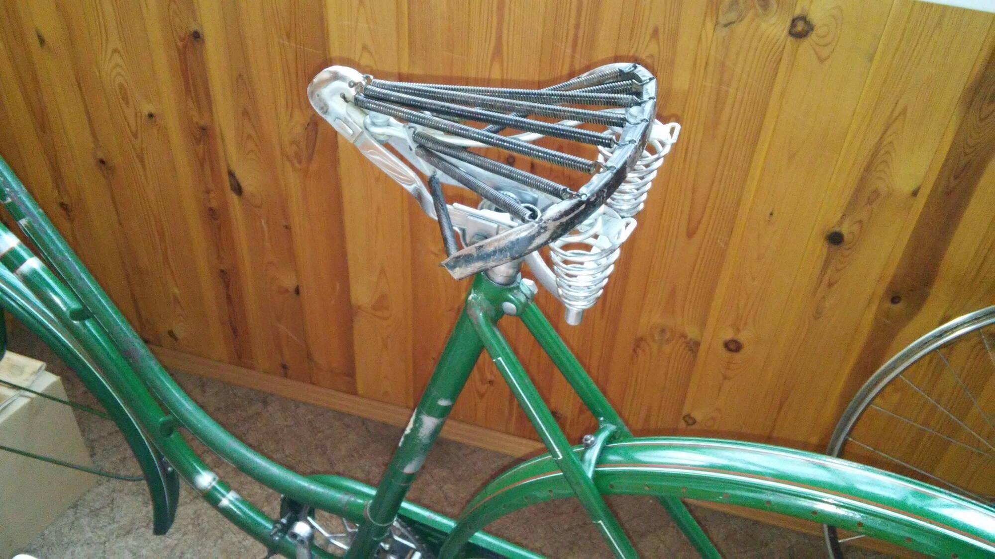

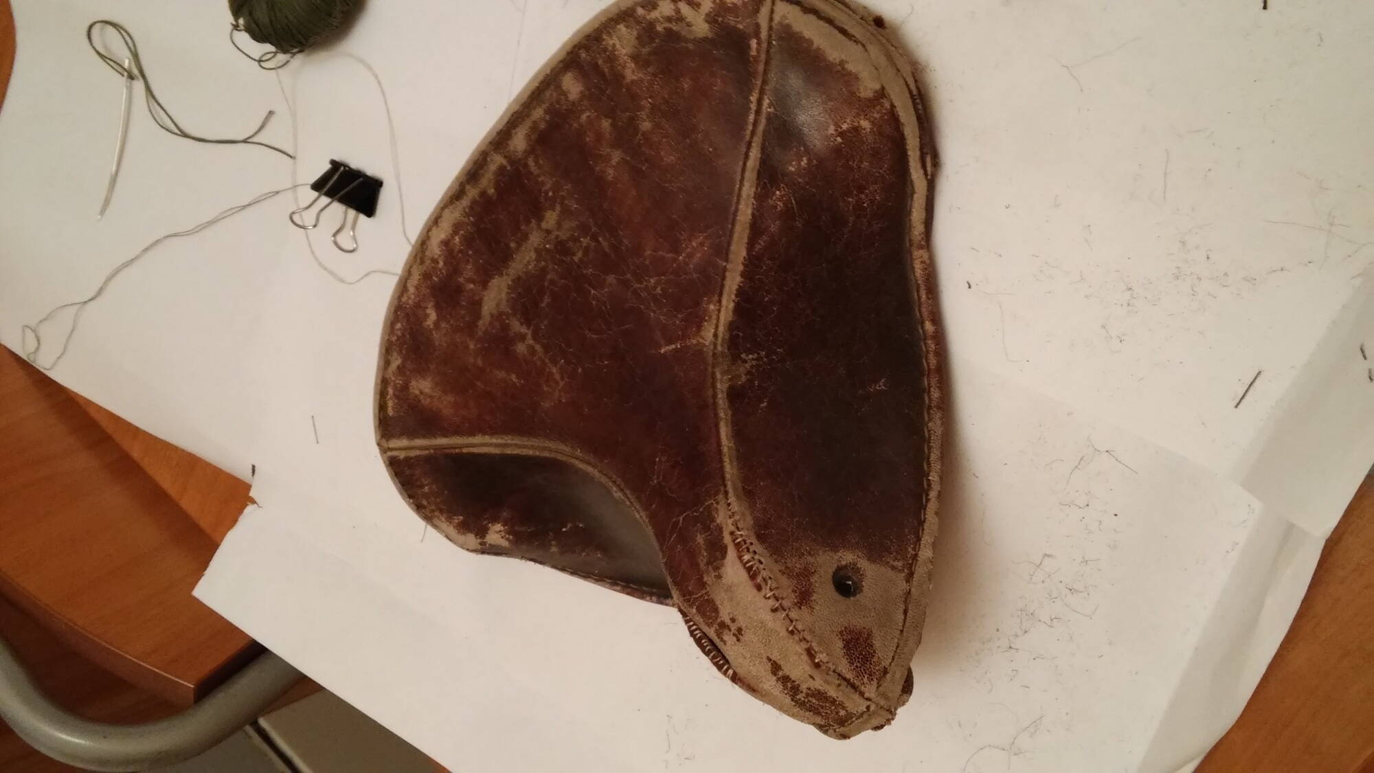

Итак, про седло.
Его протер тряпочкой, почистил от всякой гадости войлок, удалил заклепки на носу дабы иметь возможность подшить/подштопать.
Подшил войлочную основу суровыми нитками и разошедшуюся по шву кожу изнутри с попаданием в существующие дырочки от старой нитки. Мне кажется получилось не очень айс, но есть возможность все вернуть обратно (то есть удалить новую нитку/штопание).
Заклепки ищу новые похожие, чтоб все поставить на место.
Про колеса будет позже с картинками.
Комментарий к файлу: было
01.jpg [ 451.12 КБ | Просмотров: 1471 ]
02.jpg [ 467.11 КБ | Просмотров: 1471 ]
03.jpg [ 513.91 КБ | Просмотров: 1471 ]
04.jpg [ 811.46 КБ | Просмотров: 1471 ]
Комментарий к файлу: подшиваю
06 подшил.jpg [ 439.78 КБ | Просмотров: 1471 ]
05 подшиваю.jpg [ 521.8 КБ | Просмотров: 1471 ]
07 подштопал.jpg [ 396.19 КБ | Просмотров: 1471 ]
Комментарий к файлу: итоговый вид
08 итог.jpg [ 510.57 КБ | Просмотров: 1471 ]
