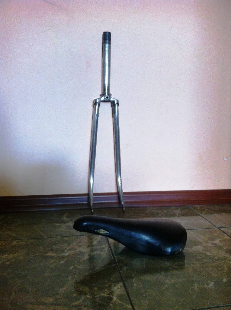

Спасибо за конструктив :good: , во многом наши мысли совпадают, кое что я вижу по другому, в любом случае над чем думать есть... :yes:
По поводу седла, Коля да и Вы правильно подметили. :yes: А я только сейчас обратил внимание просится какое-то лайтовое утончённое седло. (Справедливости ради, надо отметить что это достаточно удобное попалось..., но не тут ему стоять наверно)
По поводу вилки и так сказать зазоров...
Это то что мне сейчас мозг прогребает постоянно.
Тут есть вопросы:
1) Если выпрямить слегка ноги, то вел соответственно поднимится и увеличится рич. Вымерять, укоротить и перепаять дропы до ровного состояния (без завала вперёд горизонтальной трубы, слопинга другими словами) в теории вроде реально ?! А на практике ???? :unknown:
Что скажете???
2) Второе решение вызывает следующий вопрос. Взять за донора вилку от позднего СШ или в идеале СЗ в случае необходимости допаять шток (ростовка у "Счастливчика" 58) По идее эта процедура должна изменить ситуацию с зазорами на передке, или наклон рулевой трубы у ранних СШ отличается от поздних? И это будет мартышкин труд? Я визуально большой разницы между углом наклона рулевого стакана не наблюдаю... :unknown:

Если слоппинг будет обратный (мордой вниз) - это или незаметно, или красиво для спортивного вела. Так что не считаю это страшным.
Можно и СЗ. Вот тут на одном из велов как раз СЗ viewtopic.php?f=31&t=187768&start=60#p1271472 (фотка большая - если её полностью увеличить, всё хорошо видно) - как раз там ещё нет передних тормозов, всё видно. Специально не смотрели, слоппинг если и есть (по идее, есть) - это вообще никак не видно.
Кстати, удачная фотка по Вашему вопросу. Три стартона с вилками родной старой и СЗ без тормозов и новой с тормозом, который маскирует зазор :D
Углы рулевой разных лет не менялись, менялась только конфигурация вилки.
Да, простое выпрямление ног поднимет морду - это не дело, если серьёзно работаем. Нужно приставить старую вилку к новой боками - всё станет ясно по объёму работ. Чего разгибать, а чего укорачивать (придётся делать и то и то).

Как я понял на фото СШ 52 (поздний), СШ 58 (ранний) СШ 56 (поздний)
прекрасная незнакомка, друг уважаемого человека, и сам Уважаемый человек соответственно :D ?
Капец :thewall: !!! Выложил на свою голову теперь ищи вилку СЗ 58 роста (не дорого :D ), седло лайтовое утончённое, уже кажется понимаю какое :yes:
А так катался бы себе спокойно на том что есть -нравилось бы и не парился.... :D :D :D
Во как однака :pardon:

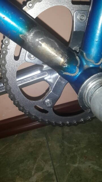

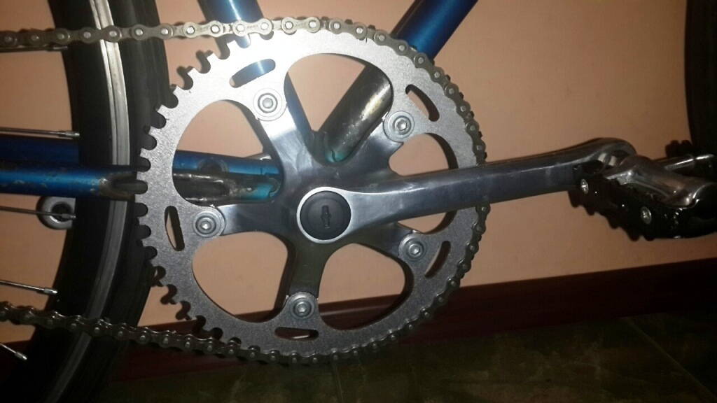

Одно знаю точно -от пришедшей по почте звезды я в полном восторге. Качество на очень высоком уровне, и по размерам стала, -как всю жизнь стояла на этих шатунах. :D Позже, после обкатки звезда пойдет на порошок, будет "вороная" (чёрная) :smile:
По поводу остального- (вилка, седло)- пока в раздумьях...
Время покажет- "Счастливчик" сам подберёт что хочет.
Да и опытные коллеги подскажут :yes: :wink:

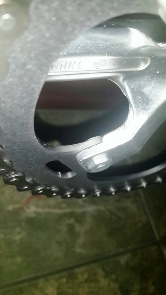

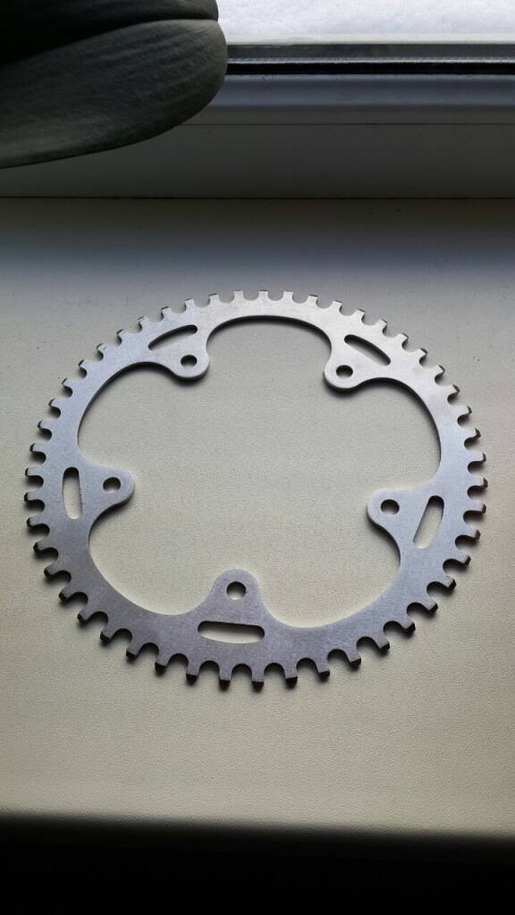

Возник вопрос то хваленой передней звезде - а вот почиму производитель (на заказ делалось,да?) не стелал срубленными концы крепления на звезде? т.е. она подойдет только для очень ограниченного ряда шатунов. У самого такая (шоссе) была, не подходит ни к чему. Малую такую же сам подтачивал, чтоб влегла в лапки шатуна.
 Заголовок сообщения: Re: Тёмная Лошадка "Счастливчик" 777
СообщениеДобавлено: 20.03.2016 13:40
Сообщения: 898
Зарегистрирован:23.03.2015
Gagarins
:D Совершенно верно звезда делалась на заказ из нержавейки aisi 430 под эти конкретно шатуны, поэтому закругления специально изготавливались под них. Шатуны мне эти понравились ещё и тем- что у них "полка" под звезду только спереди, как на сингловых шатунах. (надеюсь глупости не сморозил?) :D
