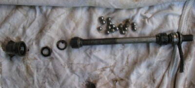

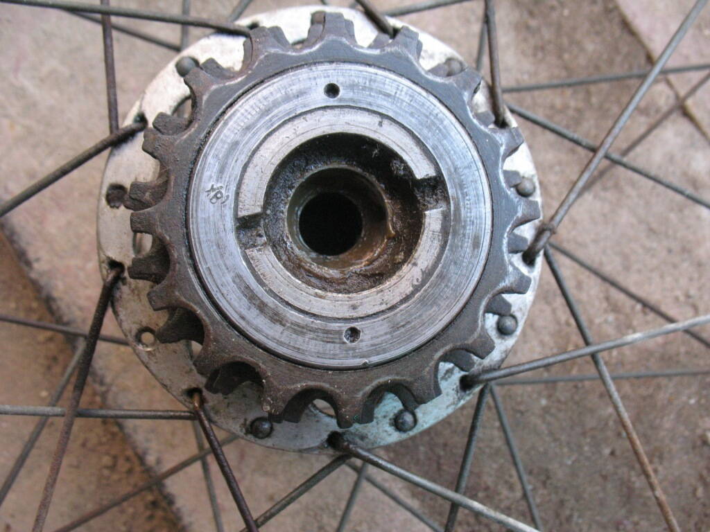

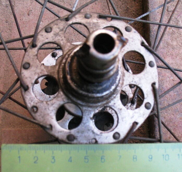

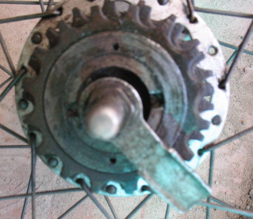

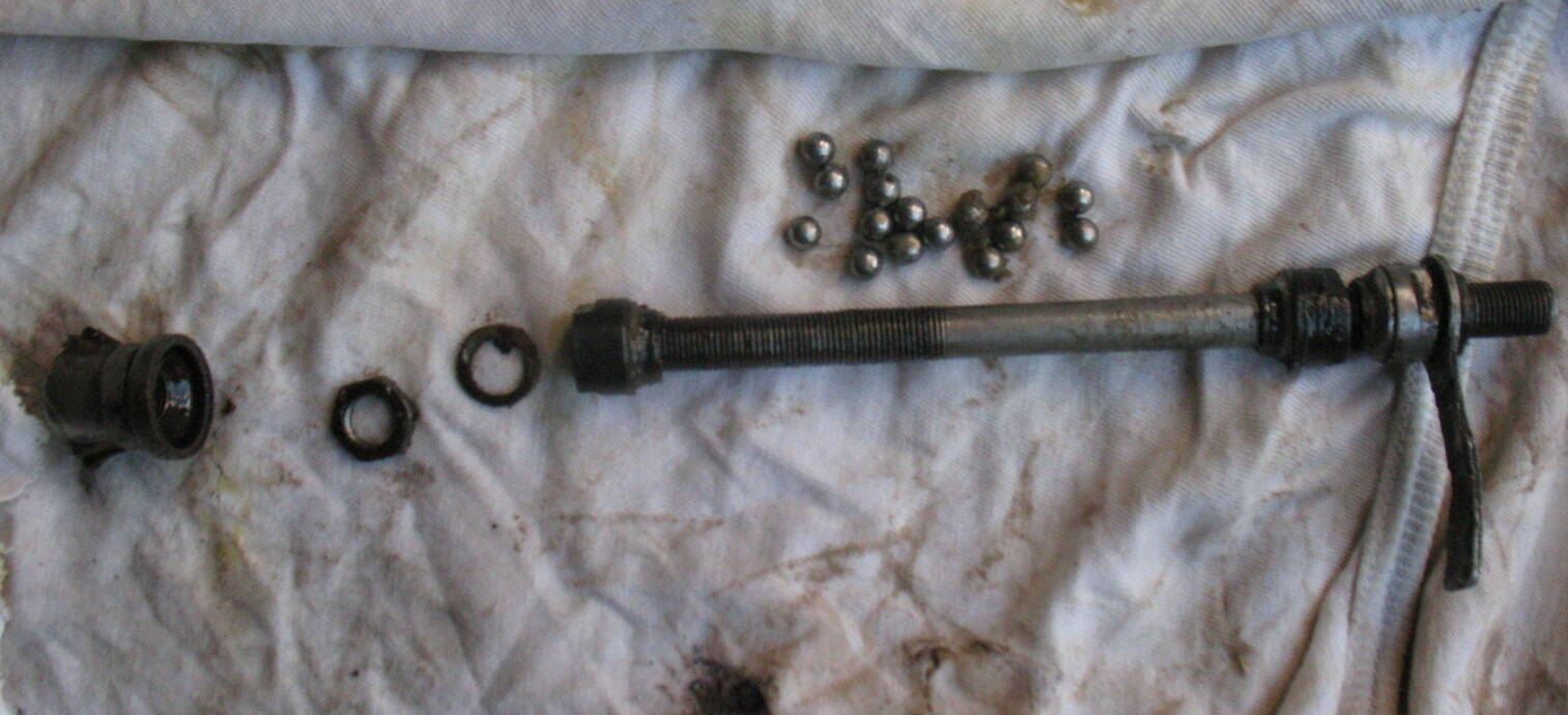

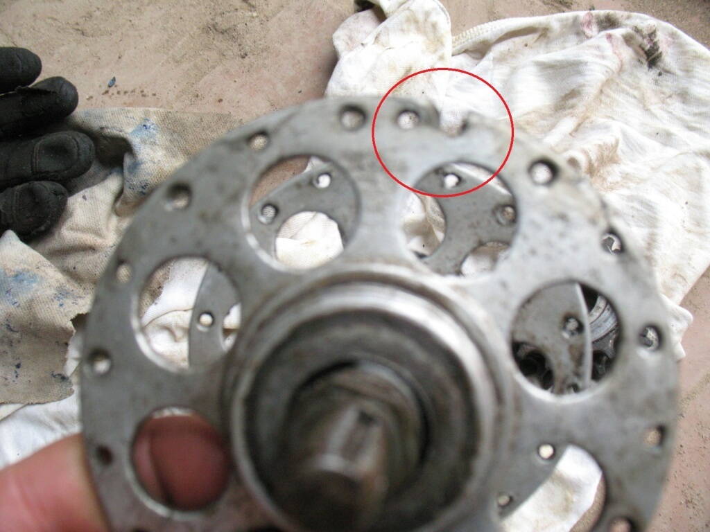

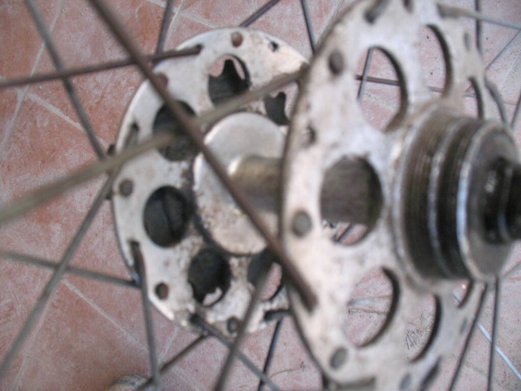

Итак, чекух на втулке нет, на трёщётке ХВЗ, шарики 6мм, ось когда-то была 10, сейчас в резьбовой части 9,6-9,7.На конце обломок барашка(сталь илЕ чугун).Не без потерь(последнее фото).Мой, более чем десятилетний копательский опыт, подсказывает мне, что это "окопное творчество" :smile: Многие ошибочно считают, что "0копное творчество"-это когда вещь сделана на коленке в блиндаже, при свете коптилки...... :D
Это совсем не так , как правило все эти портсигары, зажигалки, ножи и пр делались в условиях хорошо оснащённых технически, фронтовых ремонтных мастерских, рукастыми механиками.
Здесь примерно то-же самое, едва заметная пляска отверстий, мягкий металл из за чего флянцы повело и некое жестяное уплотнительное кольцо, неаккуратно вырезанное ножницами.... и тп. Хотя может я и ошибаюсь и всё это "налёт времени" :roll: Трещётка после двухсуточного откисания в в WD, сегодня довольно легко снялась.

Какой диаметр фланца?
Дружище, на верхнем фото я специально поставил линейку.Таким образом диаметр 9см (или около того)

DoktorS
Пардоньте. Не заметил.
Думаю, что это ХВЗ втулка. Были подобные, с такой конфигурацией, но односторнние. Может неизвестная модефикация
