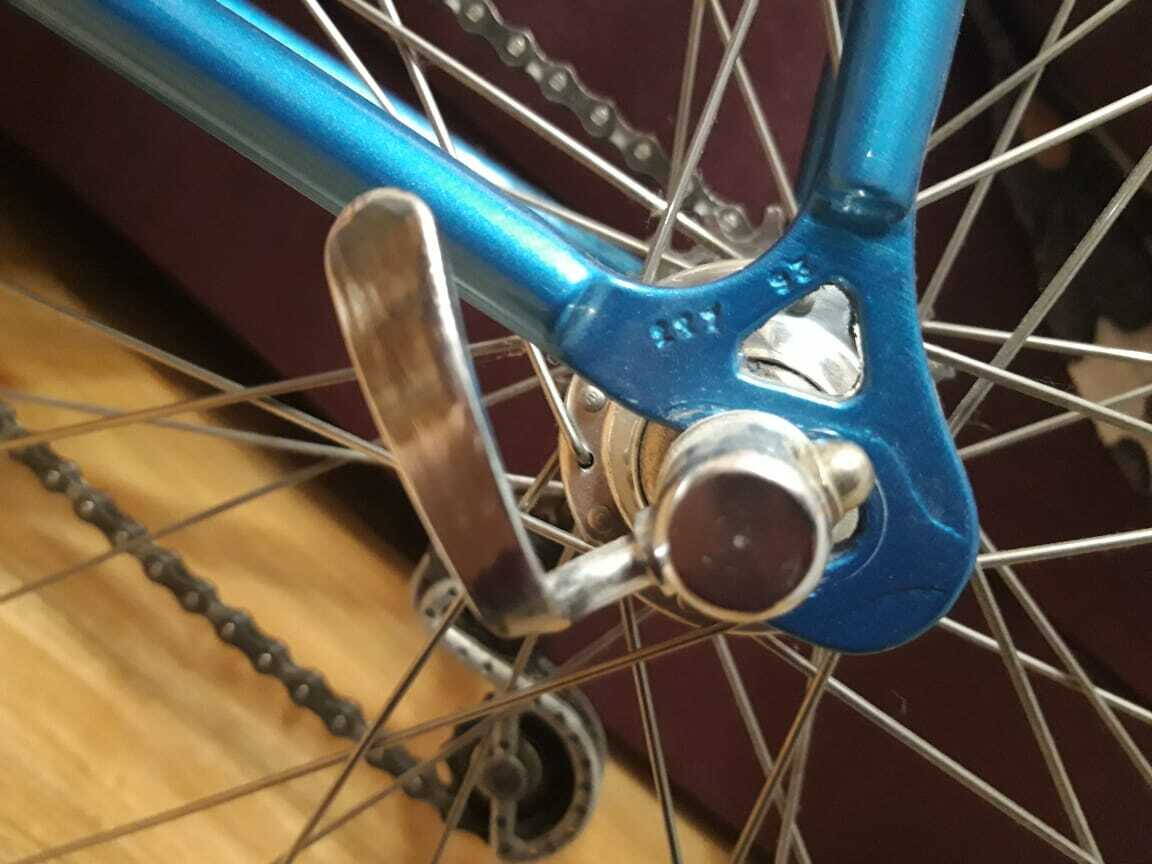

номер смотреть на левом дропе, потом уже рассуждать)
По номеру вроде все сходится 93
E8bCU1ExBAM.jpg [ 109.64 КБ | Просмотров: 4430 ]
 Заголовок сообщения: Re: Тахион и его подделки
СообщениеДобавлено: 01.03.2020 00:23
Сообщения: 447
Город: Кропивницький
Зарегистрирован:12.10.2015
тах, просто скорее уже никопольский, надо узнавать какая резьба в кареточном и какой подседел, скорее всего 26.2.
93 это год выпуска.

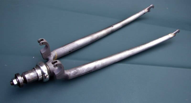

Майже некропост, але може хтось знає. Що у нього з рульовою? Не впрерше бачу.
4493255353_36153cae22_o.jpg [ 48.42 КБ | Просмотров: 3102 ]
СообщениеДобавлено: 13.12.2021 11:44
Сообщения: 694
Изображения: 23

Дмитрий Хребтов писал(а):
phpBB [video]
Ого, он воно як!
Дуже дякую.

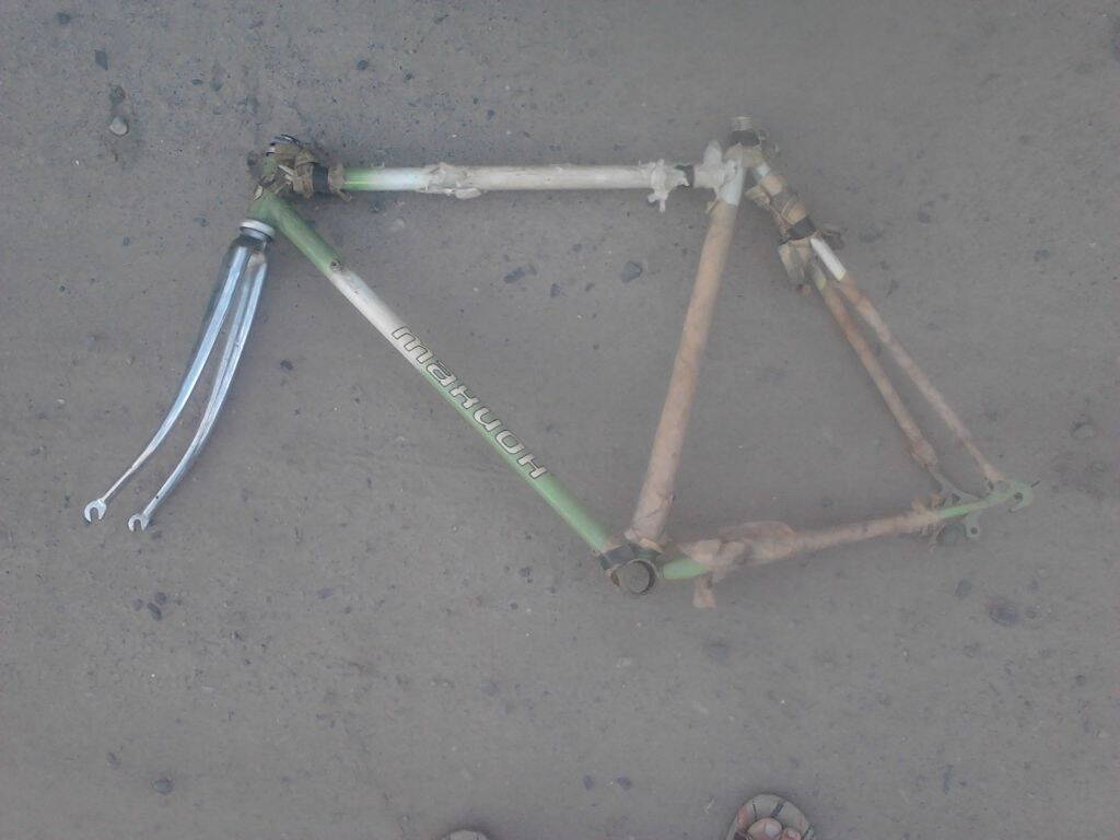

:good:
Виходить, це не підробка, а та сама кооперативна рама :D
Формально тахіон.

Каретка більша за звичайну, звичайний картридж типу BSA провалюється.

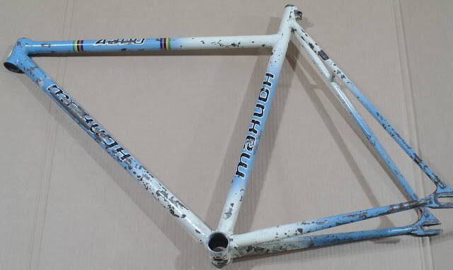

...така ж сама рама, кретка була спецзаказ з тітановим валом
Тахион шоссе.jpg [ 208.31 КБ | Просмотров: 2913 ]
