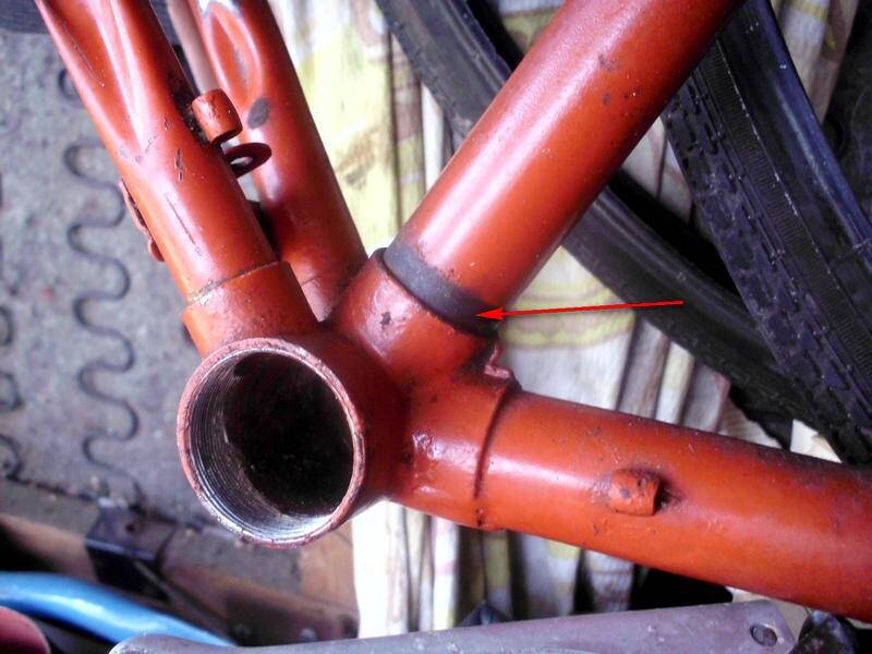

Если в СССР могли начудить, то потом что-то мне не попадались рамы, в которых НЕ начудили. Свежайшая, 93 г (только руки отмыл - вчера даже в кадр stepу попала ещё не разобраной):
DSCI0934.JPG [ 78.31 КБ | Просмотров: 1821 ]
Там нет следов пайки. Подседельная труба играет в каретке, и вылезла. Требуется ремонт.
Рама кривовата (бывают хуже). Самое плохое - она изначально задумана плохо - толстые убогие трубы из мягкой стали, упрощённые убогие узлы и всё это криво сделано. Это совсем вообще другой велосипед, чем турист даже 89 года.
По-хорошему, турист желательно брать до 85 года. Ещё лучше - модели В-542, или даже 541. Понятно, с оглядкой на тяжёлую судьбу и возможность (а не обязательность, как на поздних) брака.
