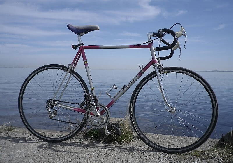

Но я аутентичность наводить не собираюсь. Поставлю что получше(благо есть что))
Рама, вилка, втулки, каретка, тормоза, переклюки - спецзаказ ХВЗ
Рулевая, подседел - на заказ
Седло - Selle Italia MBK
Вынос+руль - Cinelli Cinetica+3ttt Paris Roubaix
Тормозные ручки - Modolo New Access
Система - ИРЗ
Обода - Alex Rims Ace18, Mavic CXP22.
Трещётка - Shimano Dura Ace

параметры рамы
1. верхняя труба (от центра рулевой до центра подседельной)- 580
2. подседельная труба (от центра каретки до края)- 600
3. нижняя труба (от центра рулевой до центра каретки)- 630
4+5 база- 1000
5. нижние перья (от центра каретки до задней оси)- 420
6. рулевая труба- 165
9. перья вилки (от оси до верхнего края коронки)- 360
ширина кареточного узла -70
В заглавном посте все написано )))

Собрал и катаю.

Чёрт возьми, какой красавец!
А как флягодержатель закреплён, впаяны/вкручены втулочки резьбовые?
 Заголовок сообщения: Re: Спецзаказ Спорт-шоссе
На спецзаказах конца 80-х припаивали крепления для манеток и флягодержателя. Совсем как у взрослых))
Тахион спринт

Вел очень хорош!
Рулевые такие попадались. Легенда гласит о их происхождении из славного града Днепропетровска и делались они малой серией.
А шатуны похожи на советские. Отсутствие надписи - признак ИРЗ (Ижевский какой-то Завод). БЦД 144? Квадрат ИСО?

avtomonstr писал(а):
Вел очень хорош!
BCD 144, квадрат ISO (по крайней мере на СЗ вал нормально встала) Но вряд ли Ижевская, уж очень финишинг хороший, да и маркировка на шатуне импортная - M14x1.25LH.
Рулевая просто класс - с Campagnolo С-Record скопирована.
