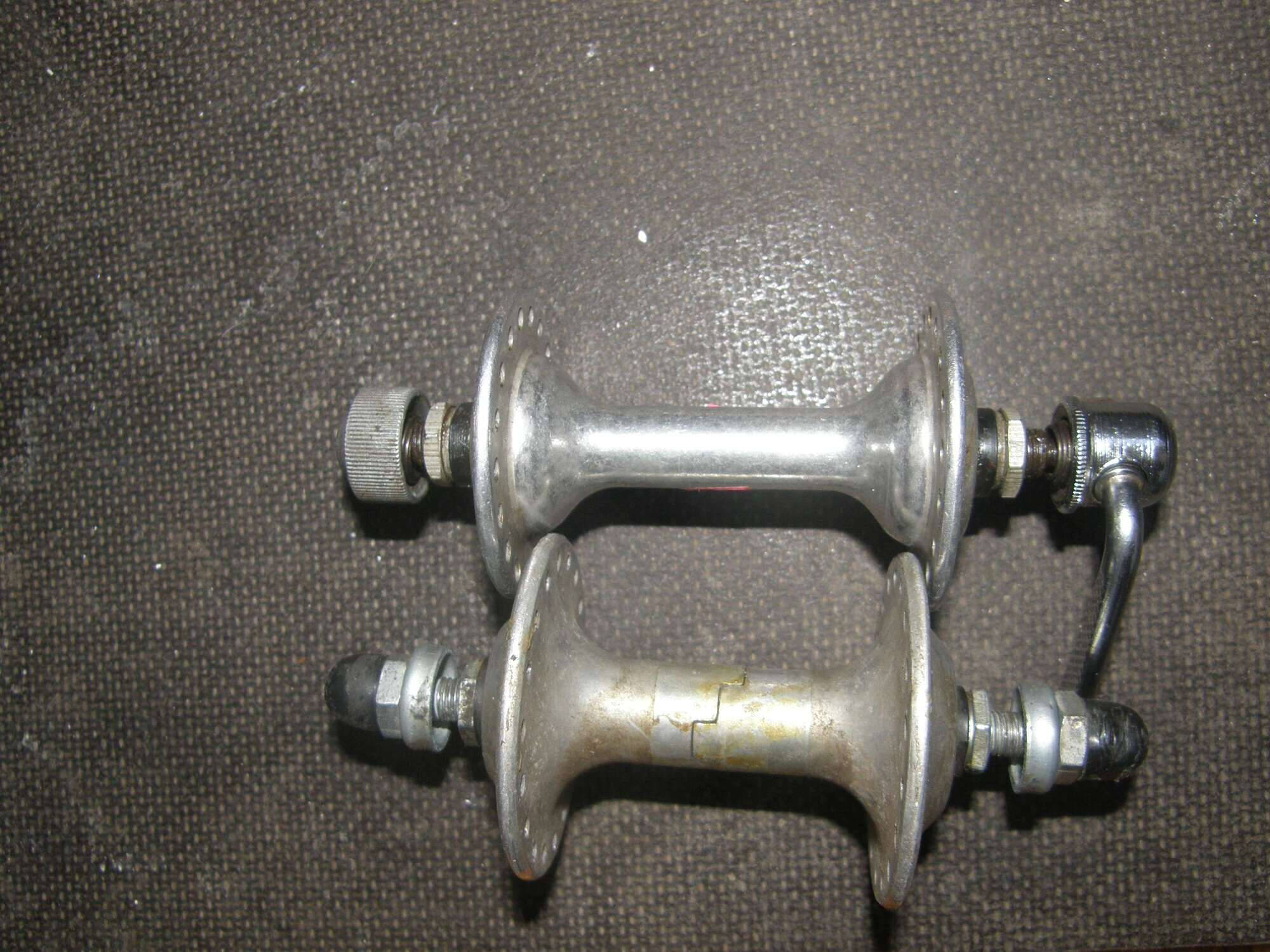

в Урале почему то сделали ось уже.
Комментарий к файлу: Урал и ХВЗ
вт.JPG [ 611.39 КБ | Просмотров: 3706 ]

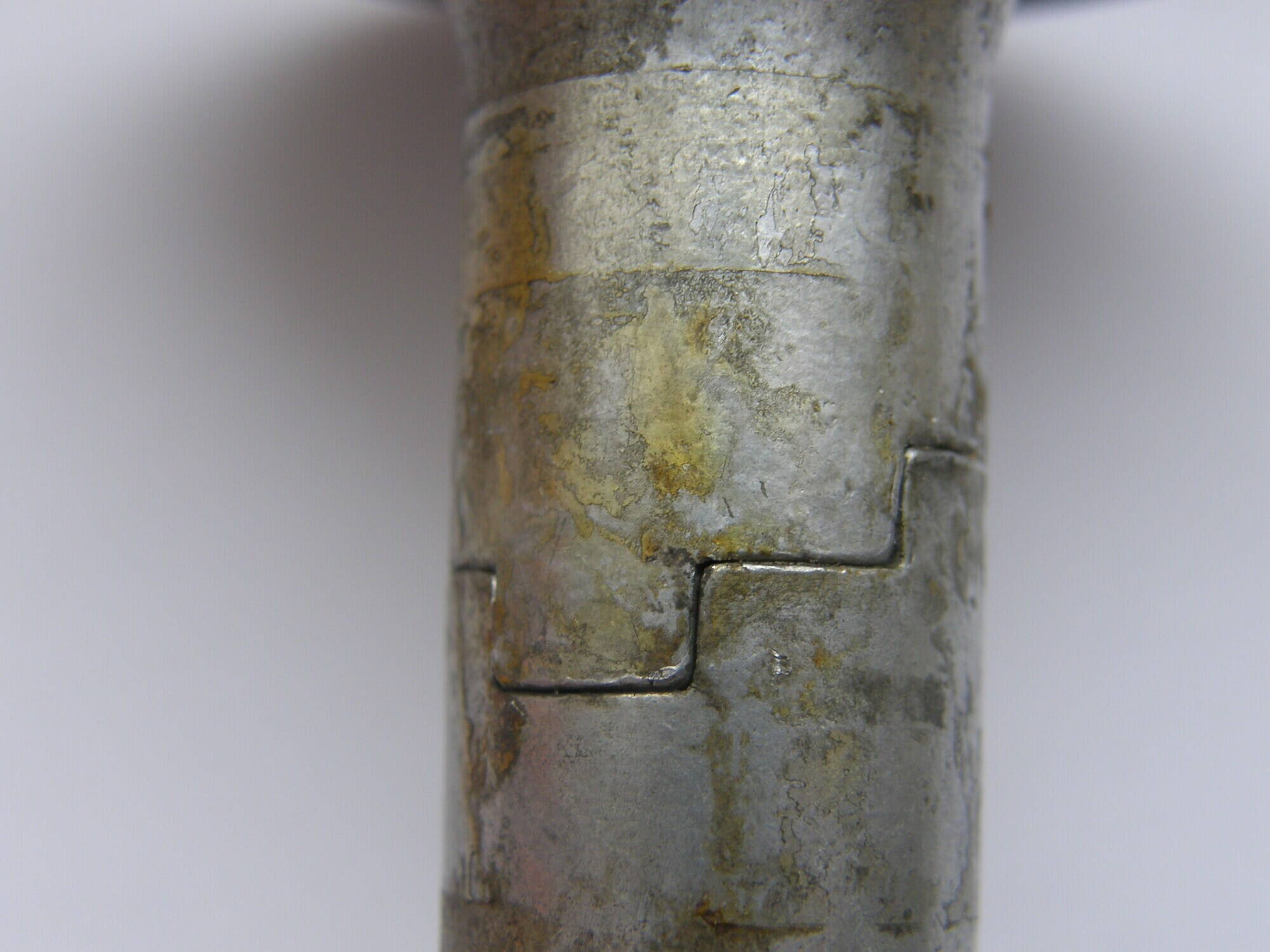

половинки напрессованы на стальную трубочку.
вт1.JPG [ 883.13 КБ | Просмотров: 3700 ]

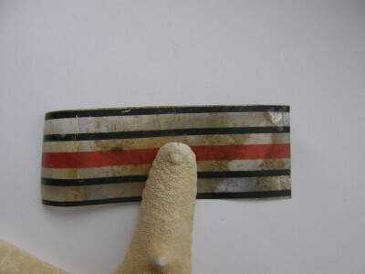

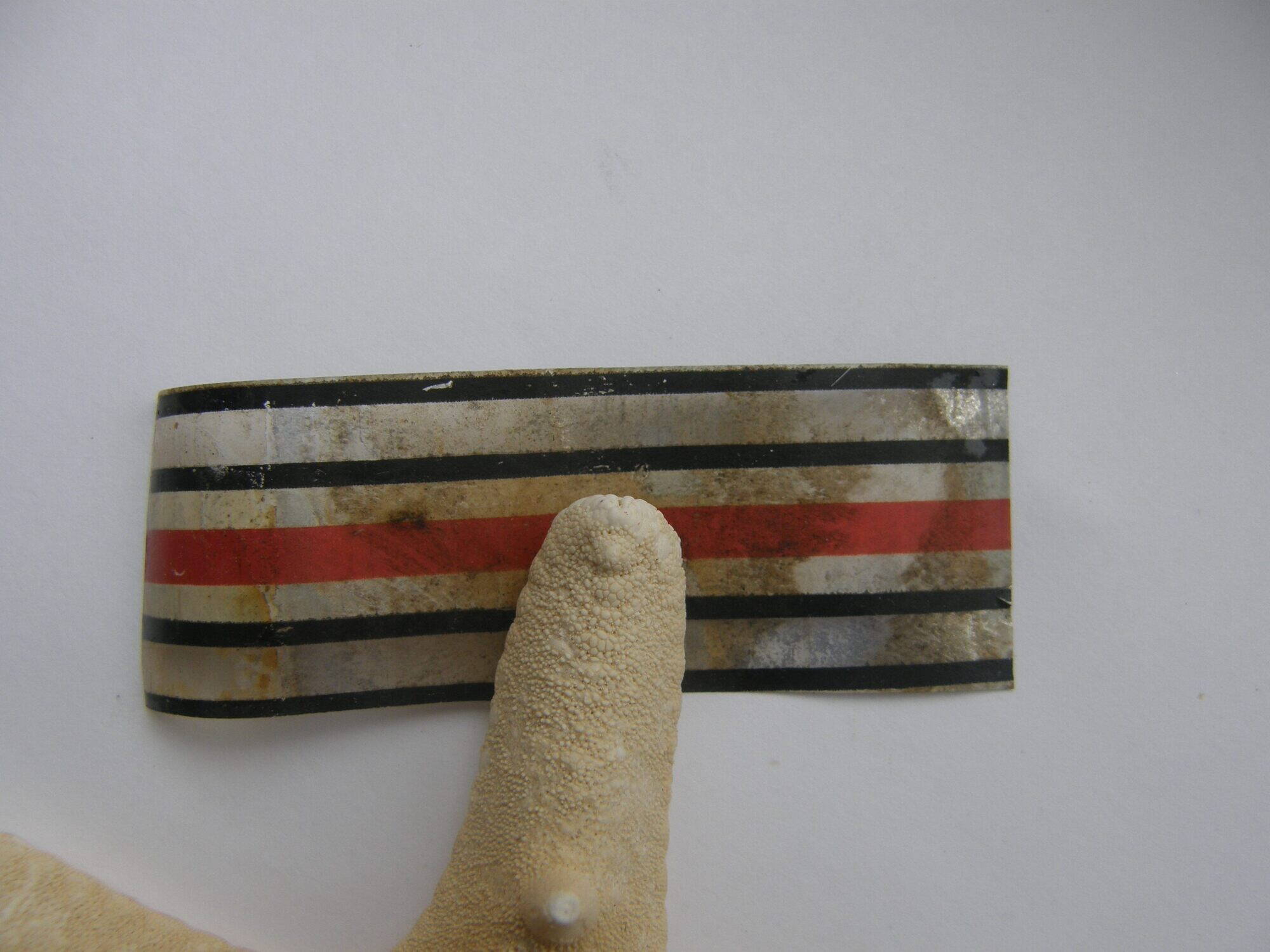

место соединения закрыли деколью.
вт2.JPG [ 575.92 КБ | Просмотров: 3700 ]

х.з. мож для ИЗЯСЩЫСВА ширина .... :)

Стоп. Этож вверху стартоновская втулка? Если так, то они ж вроде шире по природе: 100 против 90 мм...

Втулка урала на 90 мм. Верхняя на 100мм.

Ну так шоссейная втулка, 100 мм и есть.

Втулка Урала 2010 года - 100мм, ось диаметром 9мм. У более ранних - 90мм и 8 мм.

90х8 мм - советский дорожный и туринговый стандарт.
