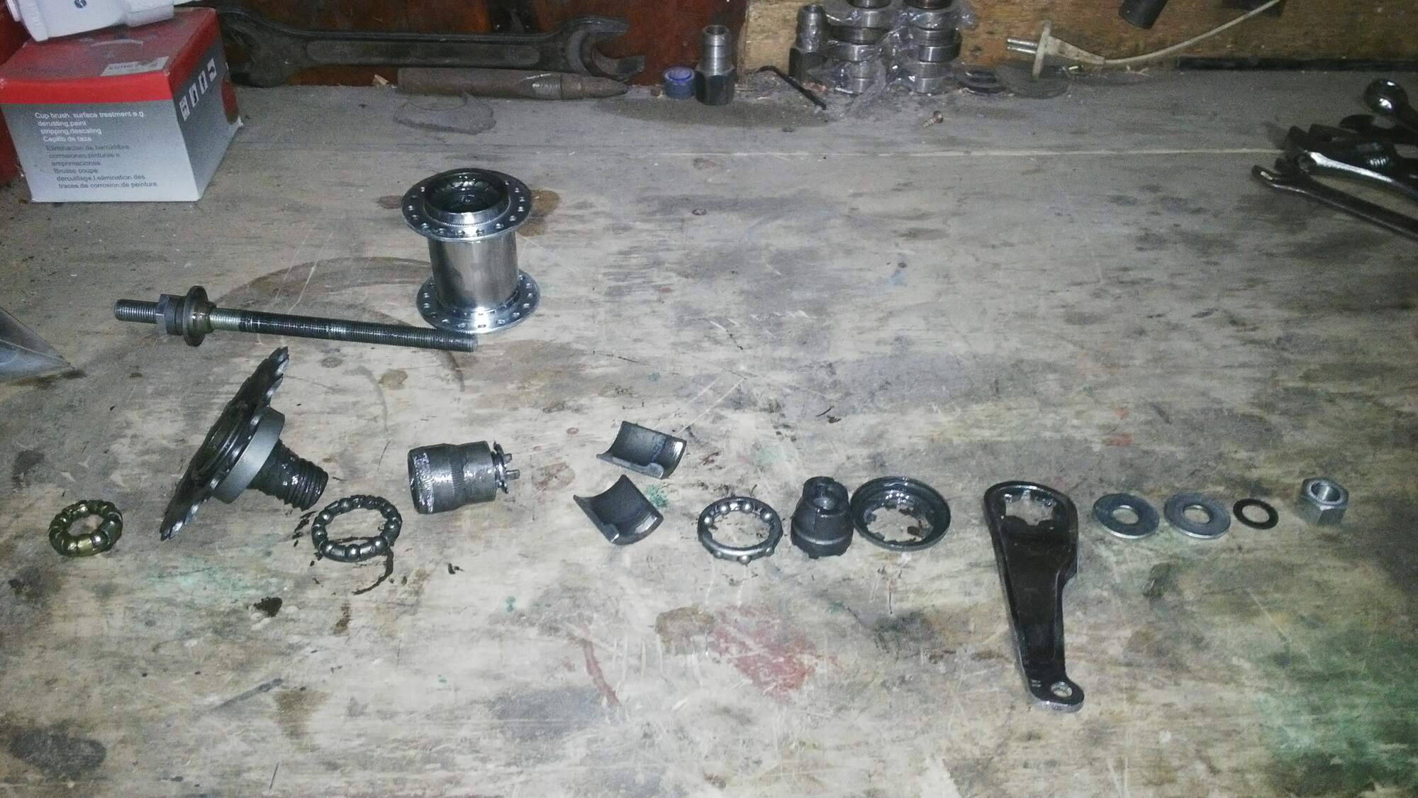

А вот и моя красотка.Так что Ваша тема будет мне очень полезна.Разбирал из-за банального интереса и промывки.
IMG_20160513_154818-min.jpg [ 857.82 КБ | Просмотров: 99162 ]
