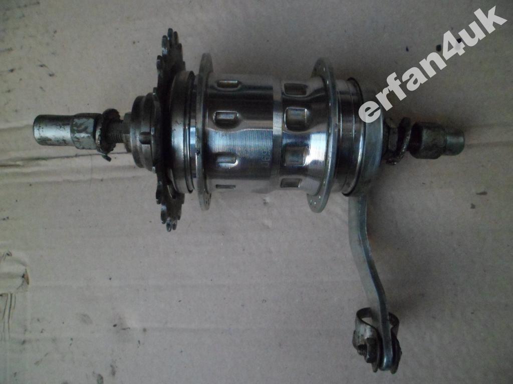

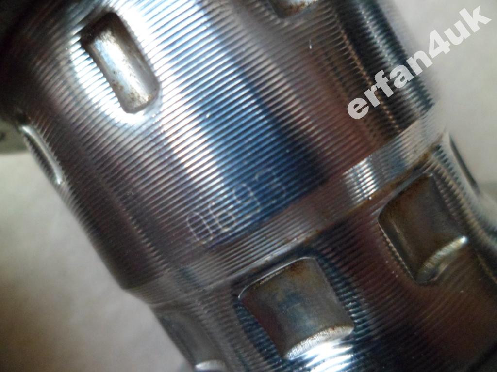

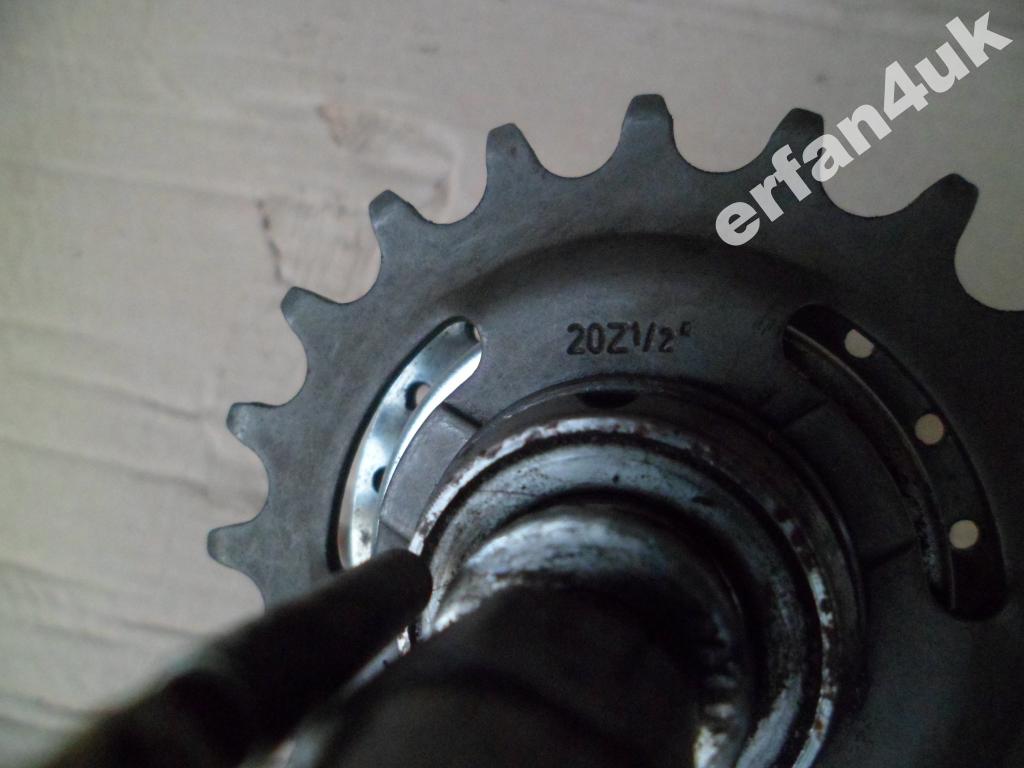

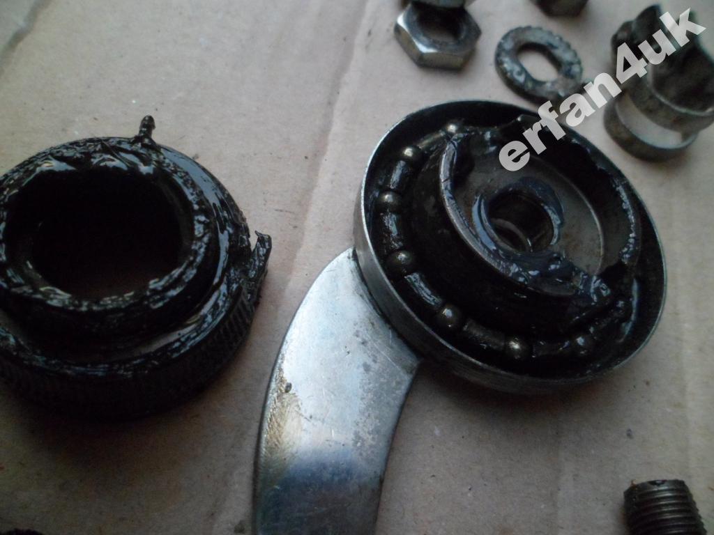

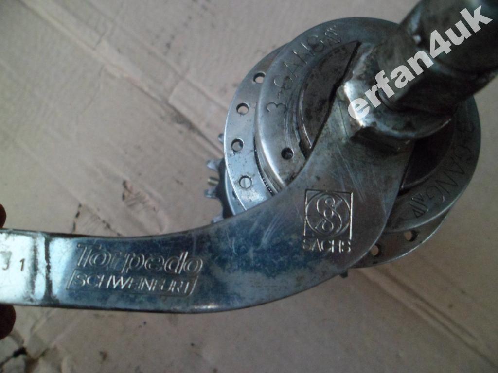

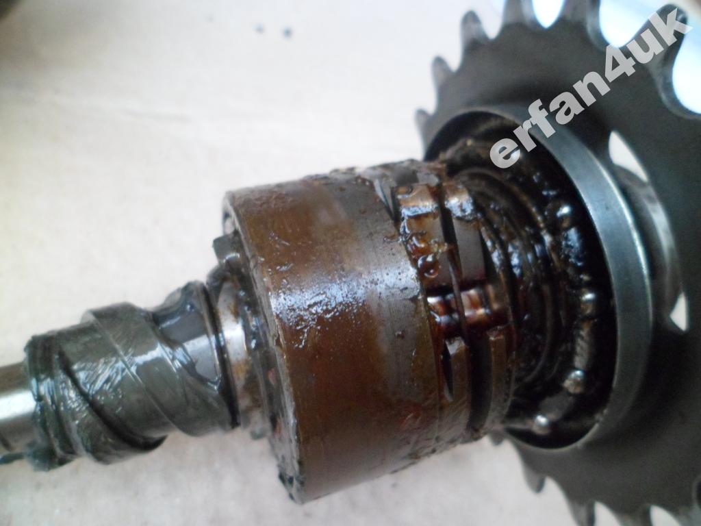

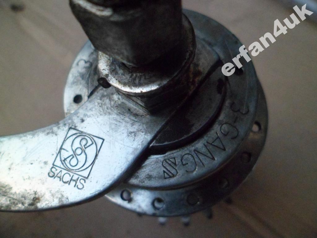

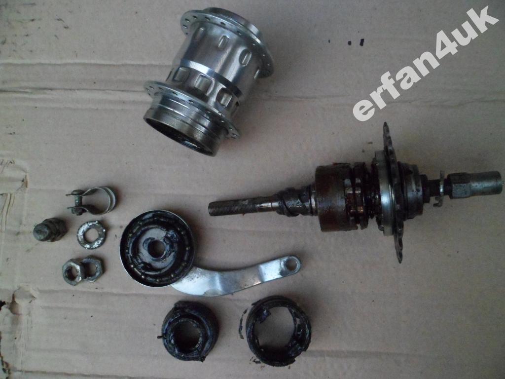

Опытные планетарщики :smile: , оцените, пожалуйста, состояние и комплектность хотя бы по фото, цена 600 грн. Фото под спойлером
1.jpg [ 69.57 КБ | Просмотров: 2131 ]
2.jpg [ 77.79 КБ | Просмотров: 2131 ]
3.jpg [ 79.56 КБ | Просмотров: 2131 ]
4.jpg [ 69 КБ | Просмотров: 2131 ]
5.jpg [ 93.93 КБ | Просмотров: 2131 ]
6.jpg [ 71.37 КБ | Просмотров: 2131 ]
7.jpg [ 62.59 КБ | Просмотров: 2131 ]
8.jpg [ 77.81 КБ | Просмотров: 2131 ]
ХВЗ В-551 “Чемпион” 1960 г.в. "Черный"
По нашим (рівненським) реаліям задорого, але в масі у нас продають трохи старші планєтарки. Цепкі не бачу (ще + 80 грн за нову). Перемикач відсутній ( у нас це теж дефіцит :sad: ) Стан дорожок важко оцінити через обільне змащування.
