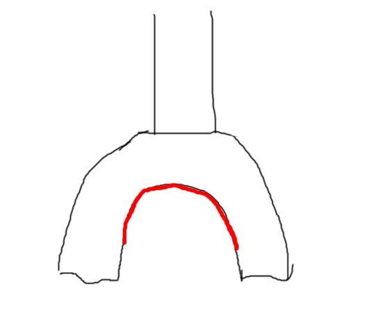

A.R.T.S.
Тебе нужно искать конкретного человека, который возьмётся паять, он тебе и поможет выправить всё перед этим делом; желательно город указывать свой, чтобы что-то советовать.
Я бы ещё припаял усиливающую пластину снизу.

Зарегистрирован:27.07.2013
припаять усилители, прилегающие по профилю трубы в месте трещины еще возможно. Но выровнять шток, если его повело влево или вправо - это такой гемор, что и связываться не стоит, результат может быть еще хуже (увеличение трещин). И есть проблема в надежной фиксации вилки для правки не продавив стенки трубы

Щодо ремонту. У Вас, судячи з картинок, тріснула корона. Корони виготовляють методом лиття з наступною ковкою. Варити або паяти таке, імхо, немає сенсу.
Правильний ремонт зведеться до відпаювання ніг від тріснутої корони і припаювання їх до нової корони з новим штоком. Все це буде занадто дорого і в Україні ті корони дістати не дуже легко. Якщо ж ноги деформовано, їх також доведеться викинути - з товщиною стінки 0,7 мм краще не рівняти.
