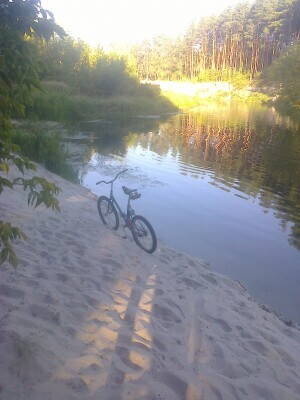

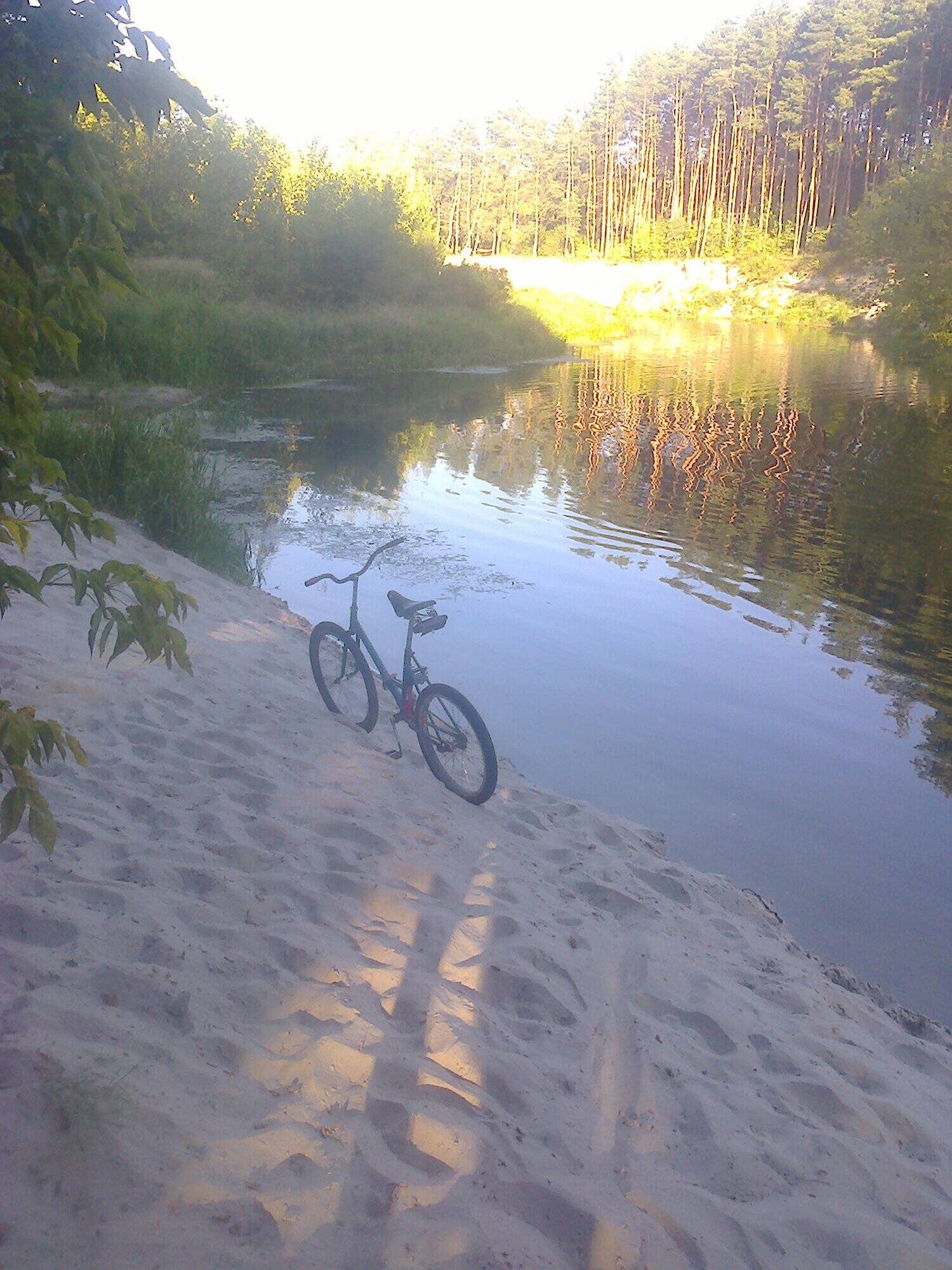

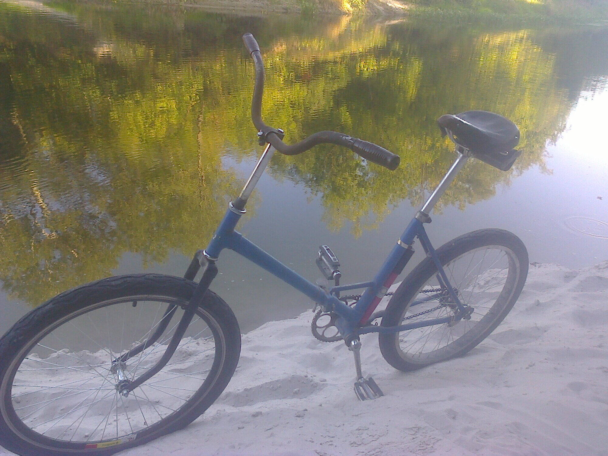

Я тут трошки попишу,хоть и тема
не моя, но сугубо по теме , то есть про Салют.Открыл сегодня велосезон, так как на данный момент это единственный телепортатор :D , ещё с утра он был по частям, и отдыхал ,с прошлого года.Изображение
Это те самые не правильные маленькие обода на 24,и не правильная маленькая 24х507 резина.
Тут на картинке ниже написано на ободе для резины 24х2,35-3,0. Обод отдали за соточку, сказали ты первый кто за пять лет спросил обод на 24. :lol: Изображение
тут должно быть видно, что резина 24х2,125(камера от инвалидной коляски,случайно найдена дома, под нипель ещё,стала нормально) :ROFL: Изображение
А это будет у нас стоять впереди, обод поуже, отдали за 200, резина будет, вернее уже есть такая как и сзади.Изображение
ну и просто фото до кучиИзображение
С прицепленым багажником, мы с Салютом отвезли 20 кг всякого ненужного гаражного мотлоха на чермет,съездили в магазин, намотали километров 20 и теперь отдыхаем. :beer:
Прошу пардону, сия размерность резины и дисков, нереализованная мечта детства.Дальнейшие покрыхи будут скорее всего не более 24х1,95 , и нормальных брендов. И вообще , цель велосипеда -в магазин или на авторынок. Разложеный пополам прекрасно умещается в багажник машины.
