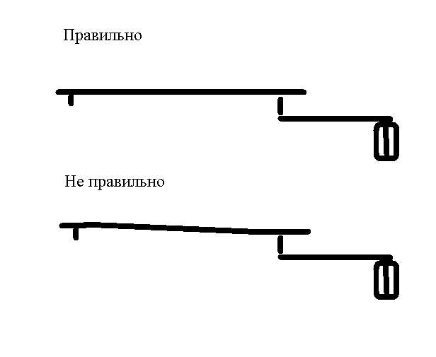

Параллельность двух звездочек видно, если смотреть сзади по линии цепи. Линия должна быть одна, а не буквой Z.
Или сверху смотреть на цепь, параллельна ли она верхней трубе рамы. Уверен, что не параллельна.
цепь.png [ 5.24 КБ | Просмотров: 2423 ]
