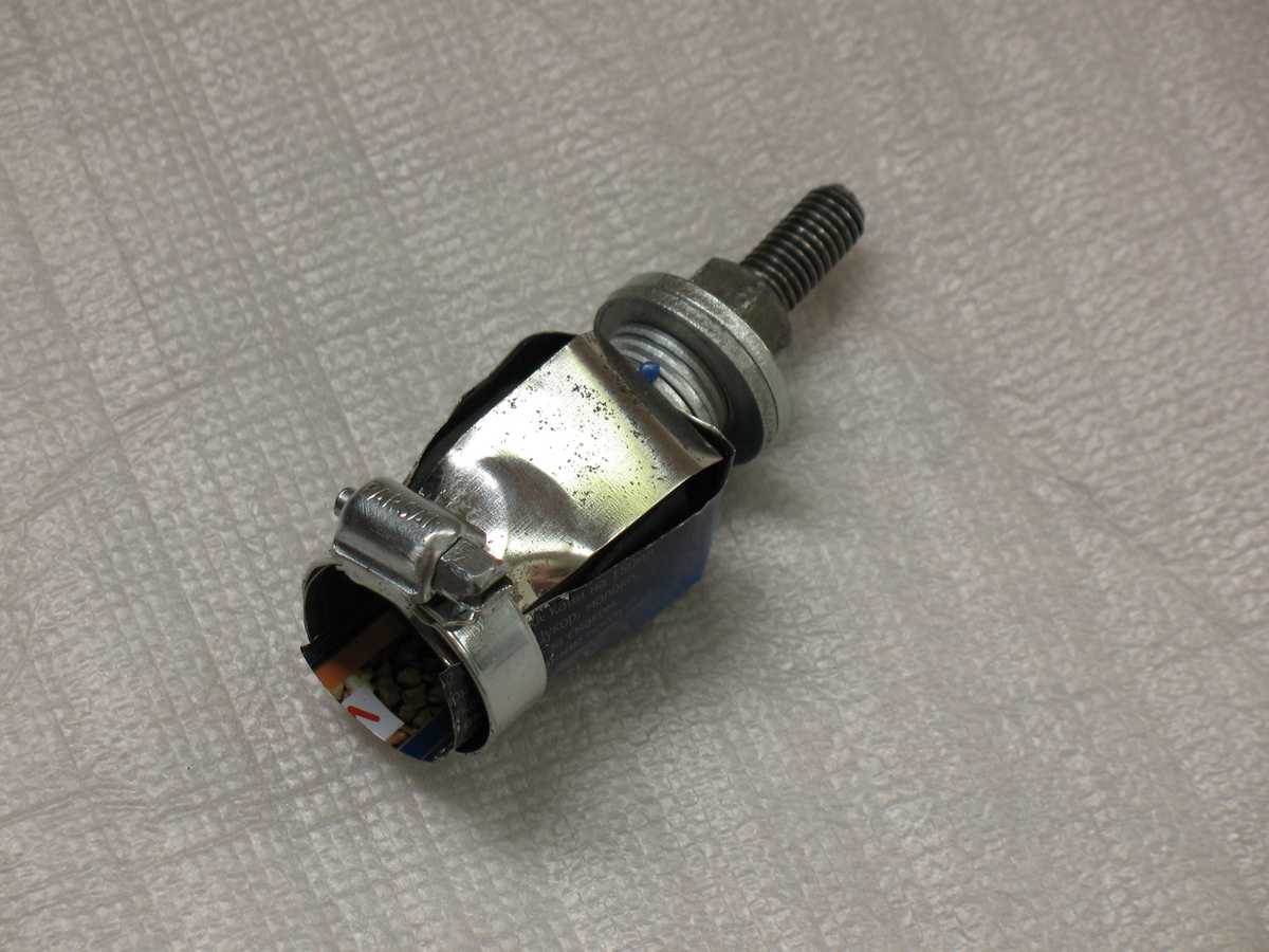

Пока рама красится ещё одна приспособа. Для шлифовки вала каретки, точнее для зажимание его в дрель. Основная мысль взята здесь viewtopic.php?f=31&t=261543&start=90#p1583537 Но с пробками у меня напряжёнка, зато была банка из под кофе. Вырезал из неё две полоски жести, крест накрест, в центре пробил отверстие, в отверстие болт, болт в дрель. А лепестки полосок обернул вокруг вала, подложив кусок камеры, и стянул хомутом. Конструкция достаточно гибкая, если бьёт можно вправить руками поровнее. Точил ближнюю к патрону дорожку подшипников, на дальнюю надел старую чашку каретки с подшипником и придерживал за неё чтоб это всё не улетело. Тут правда надо три руки :) Лепестки жести переодически отваливаются в местах перегибов, поэтому пришлось менять их раза три, и лучше гнуть плавной дугой, этак тюльпанчиком.

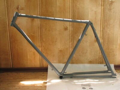

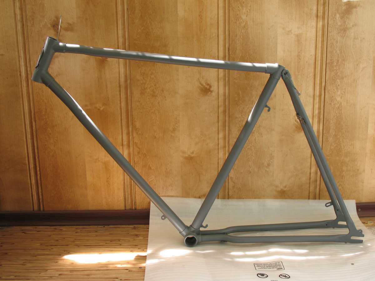

Серенькая
8.JPG [ 70.2 КБ | Просмотров: 4915 ]
Грунт Newton универсальный серый.
Универсальный ибо беспокоился чтоб он не прореагировал с краской другой конторы и не вздулся. Ну и просто такой был в наличии в ближайших автомагазинах.
Лёг легко, без проблем и потёков. Баллона хватило на три слоя. Технология такая. Задуваю первый слой - передых этак на час, подсыхает, верчу раму, смотрю где пропустил, там докрашиваю вторым слоем и прохожусь по всей раме. Опять передых, высматриваю более внимательно оставшиеся поблёскивающие участки голого металла и окончательно закрываю третьим слоем. И выпшикиваю остатки баллона. Как раз нормально его хватило.

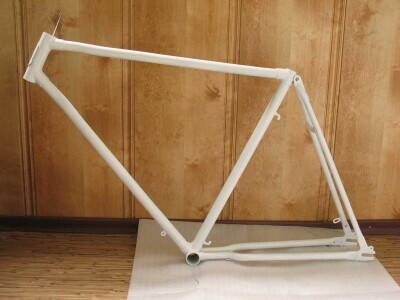

Беленькая
9.JPG [ 66.25 КБ | Просмотров: 4915 ]
Краска Bosny №40 белая глянцевая. Нормальная краска, красил ей и раньше, и без грунта по пластику, вполне себе держится. Но глянцевой красить сложней, она более капризная чем матовая, случаются потёки. Рама штука сложной формы и выдержать более менее одинаковое расстояние когда распыляешь сложно. Пока заливаешь одну трубу на соседнюю осаждается шагренью пересушенная пыль так как труба оказывается слишком далеко но попадает в зону распыления. Тем не менее всё прошло нормально. Правда я, по наивности, думал что на белую подложку хватит имеющегося полбаллона. Не хватило. Закрыть серый грунт без просветов оказалось не так просто, пришлось бежать за добавкой и искать второй такой же баллон. Он тоже ушёл полностью. С белым грунтом было б проще.

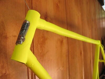

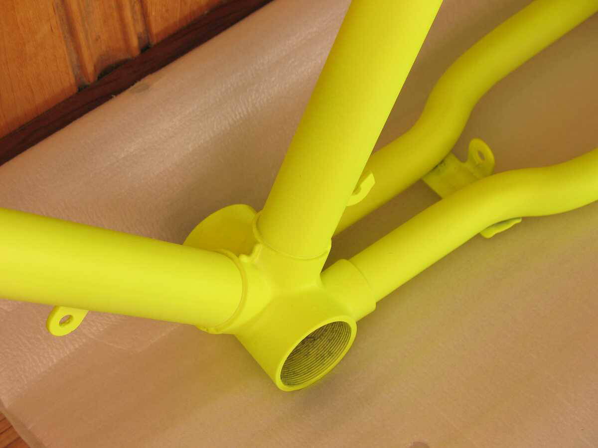

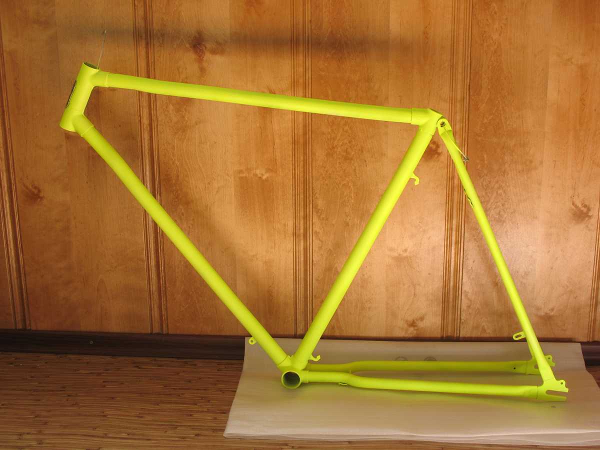

И, наконец, весёленькая :D
11.jpg [ 48.77 КБ | Просмотров: 4915 ]
12.jpg [ 152.77 КБ | Просмотров: 4915 ]
10.jpg [ 66.7 КБ | Просмотров: 4915 ]
Краска Bosny №1005 флюоресцентная жёлтая, матовая.
Тут уже было проще всего - в два слоя , по той же тактике. Тоже ушёл весь баллон. Вообще под флюоресцентную краску рекомендуется грунтовочный слой белой №1007, так как она полупрозрачная и если красить по тёмному то будет серо-буро-малиновое. У меня вместо белой 1007 подложкой работает обычная белая глянцевая, тоже можно, но если б заранее знал что тех полбаллона не хватит купил бы 1007. Матовая краска - снова без проблем и потёков.
И надо сказать - цвет шикарный :roll:На пробных пшиках было стрёмновато, но когда уже готово - аж горит, и рама как будто фарфоровая :smile:

у меня тоже не было пробок, но идея из той темы нравилась готовым результатом. понимал что даже если найти пробки с изолентой не будут панацеей, зато попался кусок патрубка печки с жигулятора как раз по внутреннему диаметру подходит под вал, с другой стороны вставил болт М8 шестигранной частью в патрубок и зажал его и вал хомтами резьбовой частью в патрон, сверлилку лучше применять помощнее, вал шлифовал перфоратором бошевским, чашки до этого пытался выводить дома шуруповертом, долго греется и эффект слабо выраженый. после вала переставил чашки в перфоратор и за пару минут довел до совершенства. сфоткать конструкцию и результат не удосужился, впоследствии еще покажу все сохранено
Тут уж у кого что под рукой найдётся. Но изготовление всех этих приспособ занимает пожалуй больше времени и усилий чем сама работа :smile:
