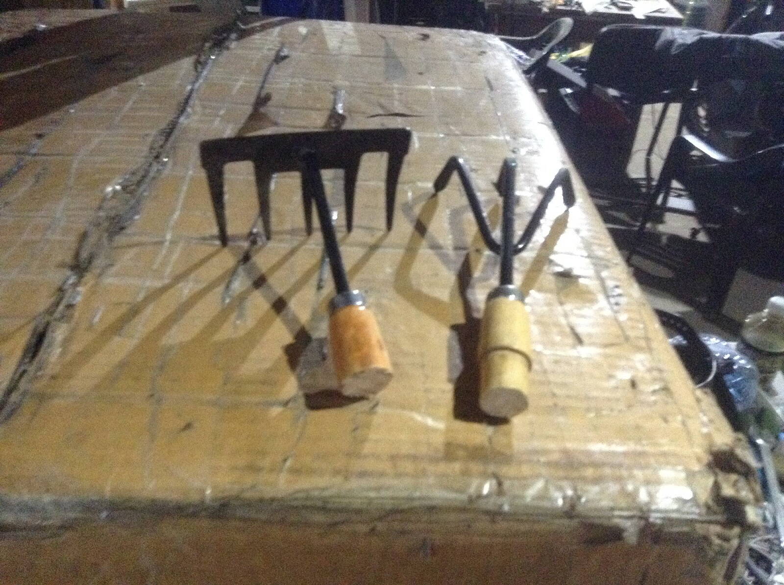

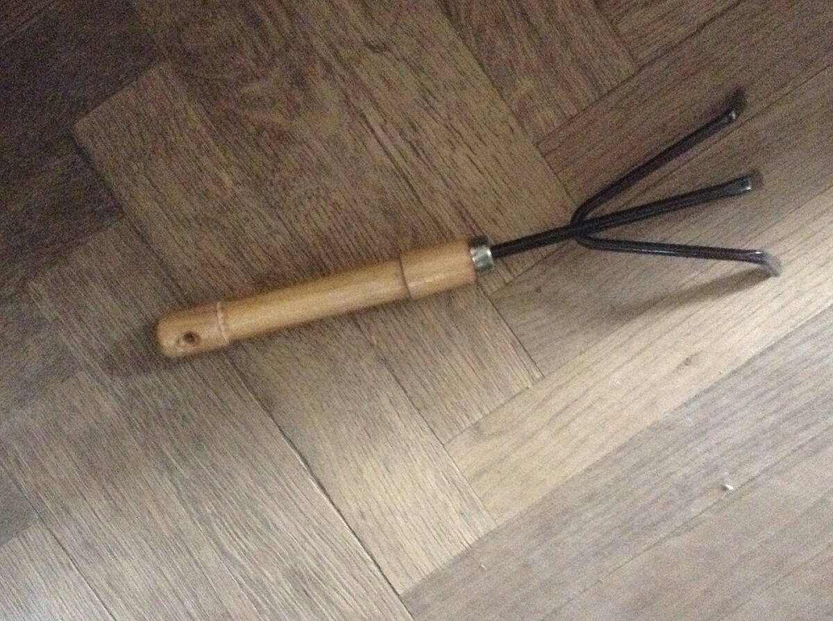

Очень понравилась идея kisa о расширении руля:http://xt.ht/phpbb/viewtopic.php?f=31&t=179512#p1213022. Но дубовых вставок у меня нет :Search: ,а поскольку концепция :"Используй все, что под рукой, и не ищи себе другое." я нашел выход в садовом инвентаре жены :oops:

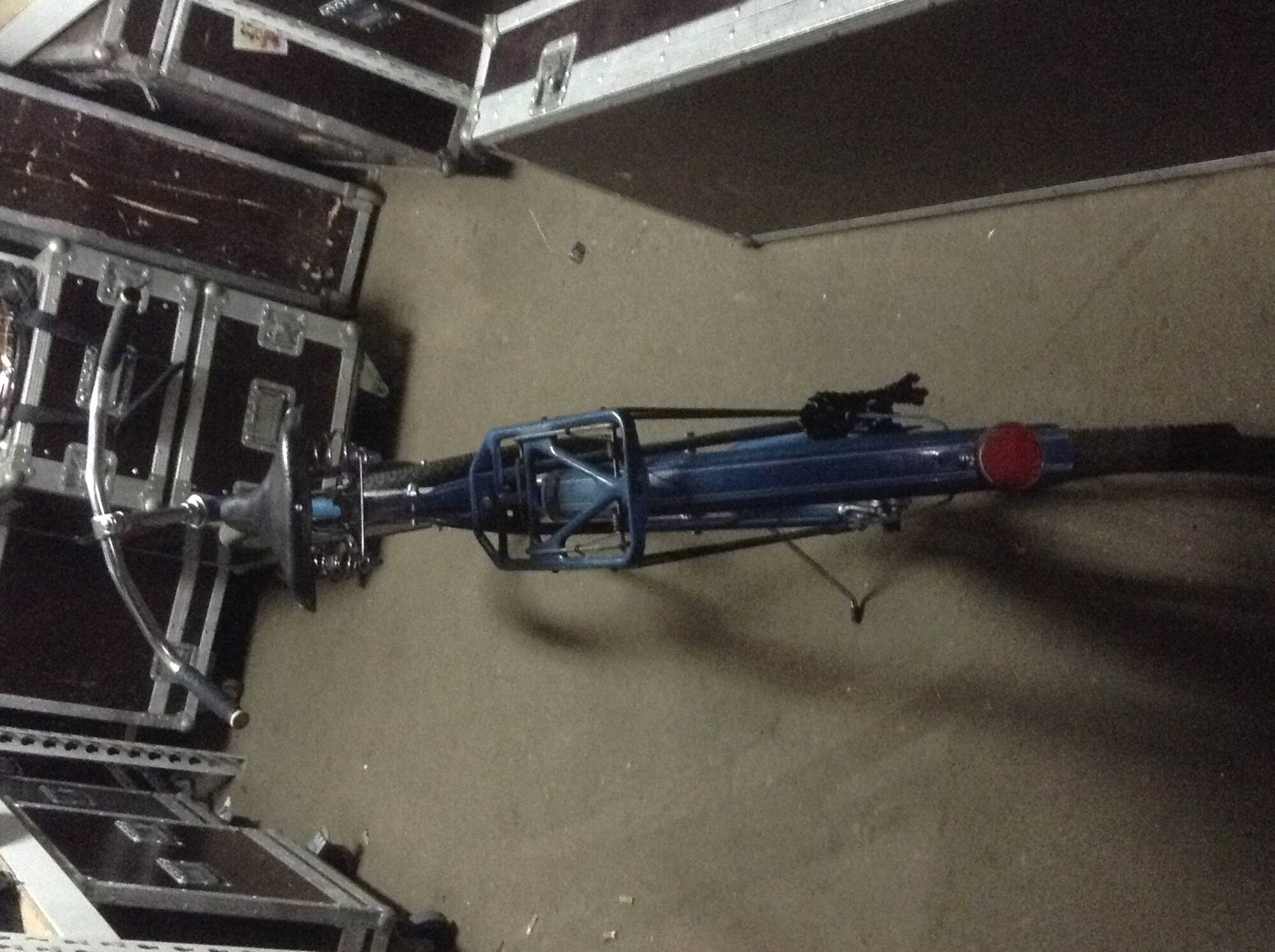

Сейчас вел выглядит вот так

Я и доваривал обрезки негодного руля в других случаях.

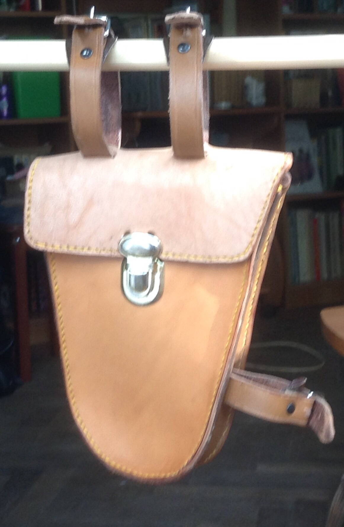

Поскольку крокодилу в этом году покраска не грозит, а облагородить Пепеладз хочется , был сделан вот такой бардачок. Я его уже показывал здесь:http://xt.ht/phpbb/viewtopic.php?f=31&t=295618. Шился он из обрезков кожи, которые были под рукой. Размеров бардочка и лекало у меня не было, по этому всё это появилось из картинок на просторах инета и моей больной фантазии.

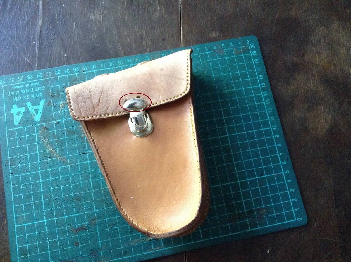

Поворотного замка у меня не оказалось, по этому поставил портфельную застежку(она была спорота с кокой то выкинутой сумки) но вылез косячёк и пришлось прилепить декор.
