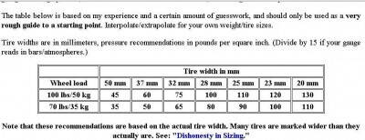

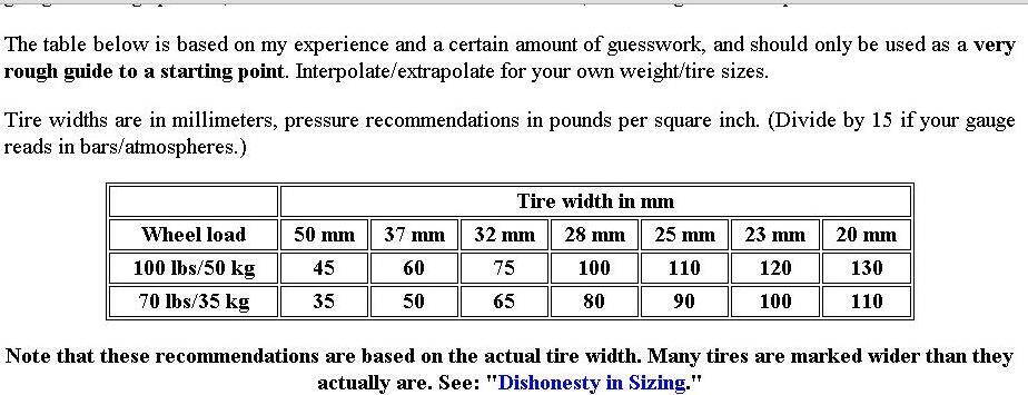

Kisa, Вот нашел у Шелдона Брауна табличку по давлениям.
Кроме всего прочего пишет:
1. Заднее рекомендует качать процентов на 10 больше, чем переднее.
2. Новичкам лучше тоже давление держать выше, чем опытным ездокам во избежание "змеиных укусов"
3. Таблица не догма, а результат личного опыта.
Чтобы получить в атмосферах - значение делить на 15. Дан вес нагрузки на колесо, ширина колеса и давление. В примечании указано, что производители химичат с маркировкой, и реальная ширина может отличаться от указанной на колесе. По табличке кстати выходит, что на мои трубки при моем весе 6,5 - 7 атм. самое то.
