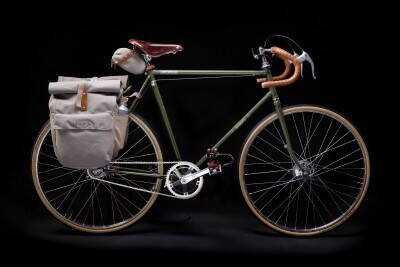

Arioh писал(а):
З дизайном поки не оприділився хотілось б шось в ретро стилі, але хз чи люмінієві колеса і шатуни впишуться.
Ось тут алюмінію багато.
р1.jpg [ 281.86 КБ | Просмотров: 2410 ]

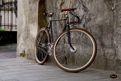

Класний вел, то ваш beerbike??
 Заголовок сообщения: Re: Мій німецький крокодил
СообщениеДобавлено: 24.07.2016 17:16
Arioh писал(а):
Ну я катав на Україні років 10 з простим торпедо правда в основному літом в селі з плоскими дорогами, все таки у Львові підйомів багато і на роботу я постійно їду в гору а назад вниз, хочеться мати хотя б 2-3 передачі, вот sachs automatix може б поставив якби найшов недорого.
Автоматік не дає жодних переваг в гору. Він лише дає можливість менше крутити педалі при більшій швидкості. З 18+ км/год вмикається підвищена передача.
На мою думку, для комфортного пересування по Львову і на не далекі вилазки за місто "3-ки" з головою.
Arioh писал(а):
Бегущая Черепаха,

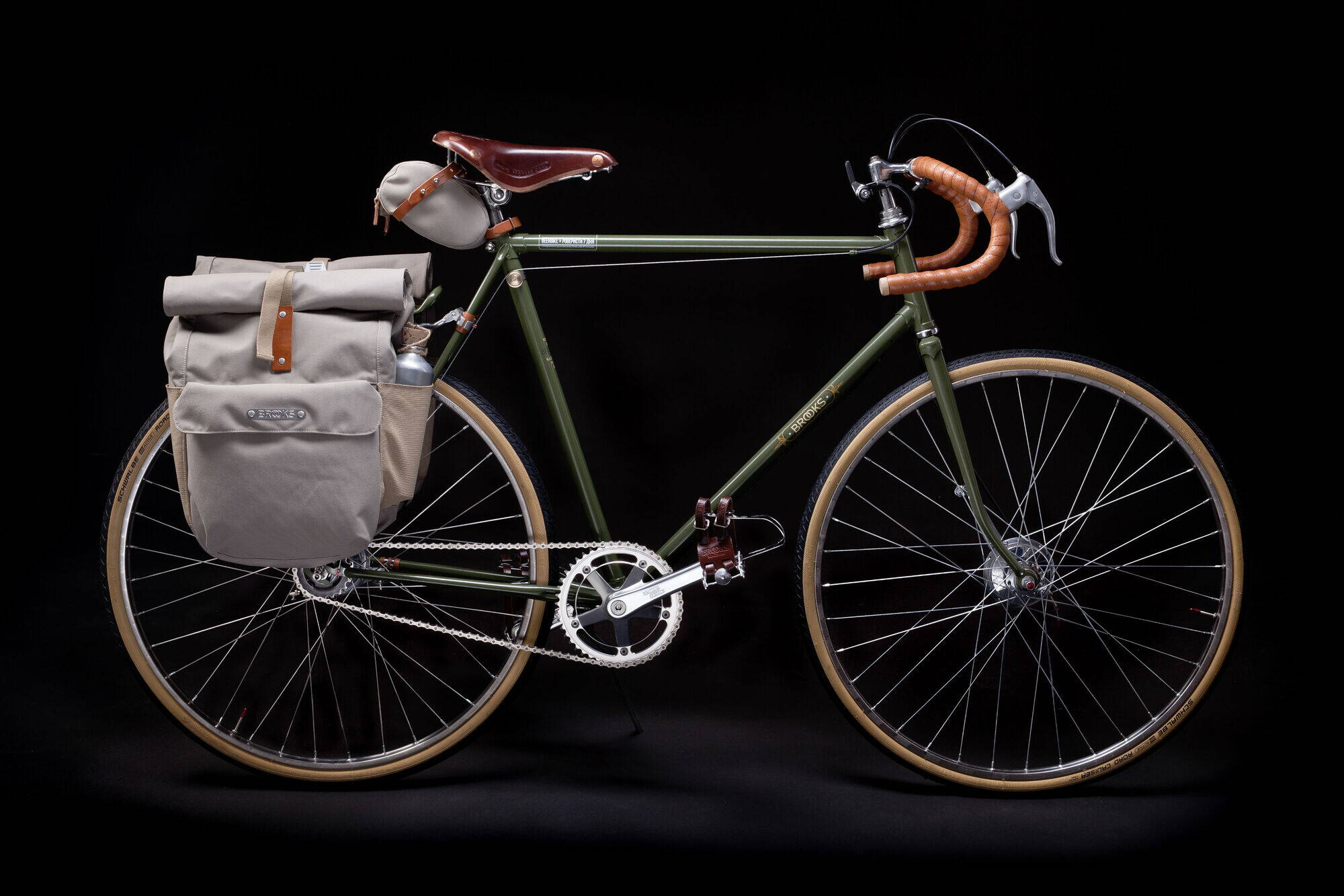

Так мій №2.Дякую! Але я це до того, що алюміній можна сміло використовувати і на ретро проектах. Ось ще один ровер, що я робив тут також використана та сама модель шатунів і алюмінієві педалі.
Думаю вінтажніше Вам, з такою рамою, і не потрібно:
12.jpg [ 979.04 КБ | Просмотров: 2397 ]
