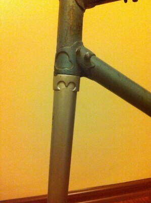

Влад, обратите внимание, на Чемпионе точно отличается узор короны сбоку. На В-55 тоже, я полагаю.
И да, на 63 плоские перья. Круглые были уже на рекордах

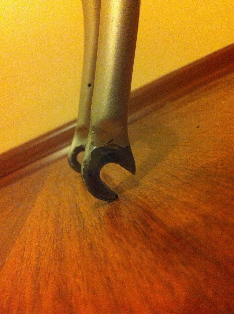

...Хотя знаете, может Вы и в чем-то правы... Еще раз глянул фотки вилки на увеличении и меня смутила не форма коронки, а форма дропов: что-то она далека от канонической. :sad: И закралась мысль: а не может-ли быть этп вилка от "Спорта" что-нибудь типа позднего 541 - раннего 542, "загримированного" под "Ч" путем "кастрации" ушек? :oops:

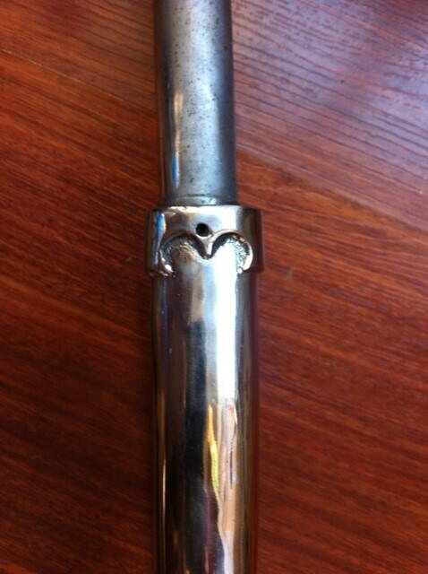

Ну-с, попробуем разобраться с версиями... :roll:
1. В-54 55г.
образец:
Вилка:
дроп:
2. Рама В-63 56г.
образец:
Вилка: (без отверстия!!!)
дроп:
3. Рама В-551 61г. (использую для правки колес, сори за вид!!! :oops: )
Вилка:
дроп:
...Версию В-53 не рассматриваю, в связи с ее общей бредовостью. СОРИ!!! :wink:

Ого, а у нас короны разные, видать.
В-551:
В-63:
Рядом:
Итого выходит, что правы как Вы, так и я, похоже. Но ясность будет внесена после измерения axle to crown.

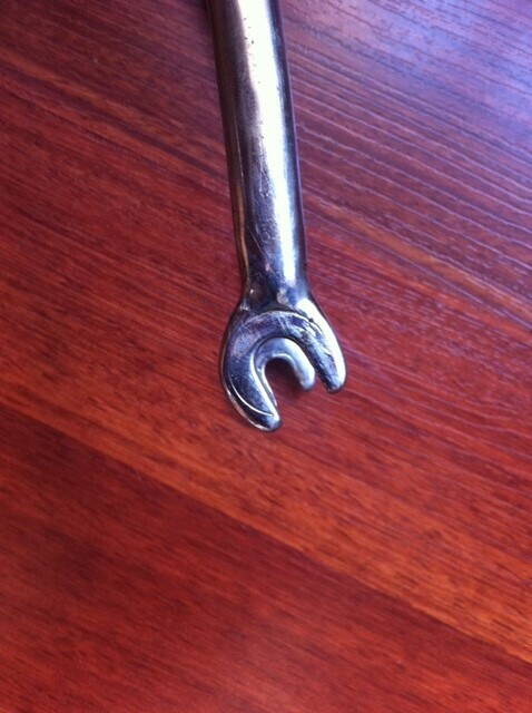

Может быть и мне поможете определиться с вилкой. У меня на Чемпионе вот такая.
25122
25122
А чем она Вас смущает? :roll:

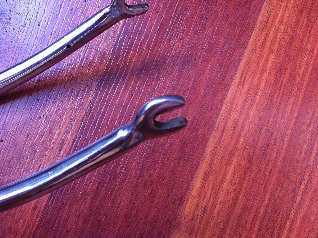

Влад К

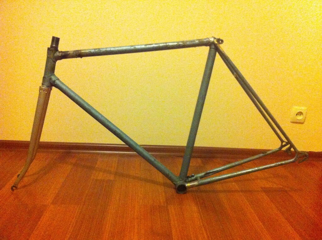

Добрый день! Очень признателен за предоставленные фото и информацию
Отталкиваясь от Ваших фото, склонен к варианту №3 :oops:
Если В-551 были 58 ростовки, тогда смею предположить что данная вилка стояла на нём.
Но это всего лишь моё предположение, основанное на примере Ваших фото.
IMG_3864.JPG [ 109.59 КБ | Просмотров: 2648 ]
IMG_3865.JPG [ 78.93 КБ | Просмотров: 2648 ]
IMG_3866.JPG [ 87.88 КБ | Просмотров: 2648 ]
IMG_3868.JPG [ 466.34 КБ | Просмотров: 2648 ]

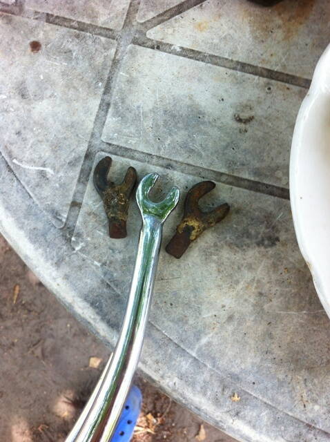

Относительно вилки, мои сомнения развеяны окончательно.
На фото оригинальные дропы Чемпака, рядом с дропом моей вилки. Сходство налицо. :yes:
Так что вилка (кстати уже ровная) это с Чемпиона 58 роста :yes:
Тут пришло уточнение от "компетентных товарищей" что показанные дропы конкретно с этого вела.
viewtopic.php?f=31&t=244271
IMG_3881.JPG [ 156 КБ | Просмотров: 2570 ]

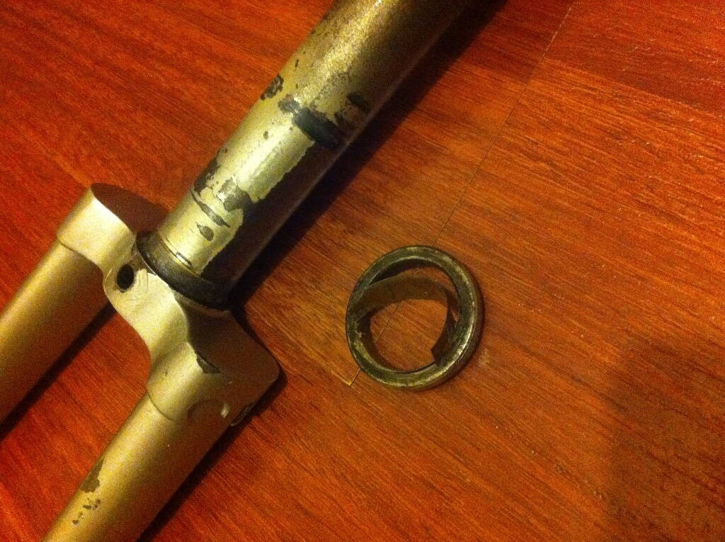

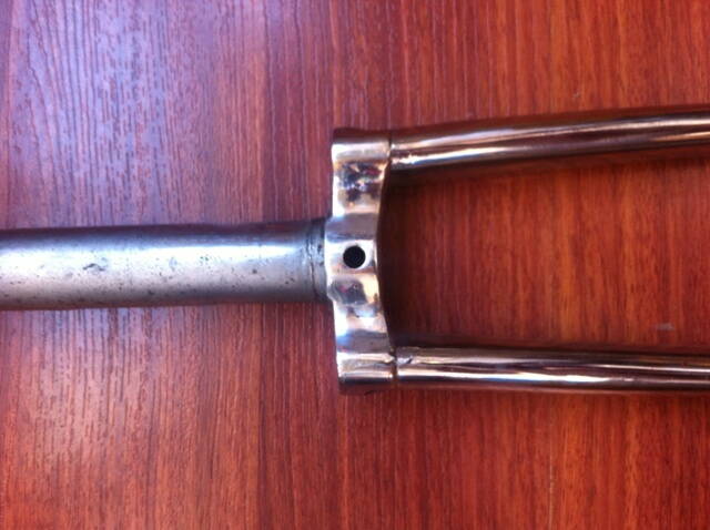

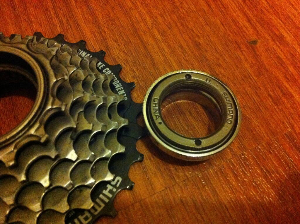

Тут на днях подвернулась мне оригинальная вилочка нужной ростовочки :oops: с девственным штоком и резьбой на нём, чему я несказанно рад, :yes: :D
Это обстоятельство укрепило меня в мыслях не спешно собирать крокодила Чемпиона, так сказать "ретро-шоссер", который будет максимально возможно приближен к оригиналу, но в то же время будет вполне действенным и рабочим коньком, на котором будет приятно прокатится в сухой погожий денёк. :roll:
В общем с Божьей, и Вашей помощью уважаемые коллеги, продолжаю неспешный поиск комплектующих :yes: .
Система, перекидки (особенно передняя с коробочкой),монетки в торец руля, -вот какая не лёгкая задача поиска стоит передо мной.
Надеюсь и почти уверен, пусть не сразу, но со временем всё найдётся :yes:

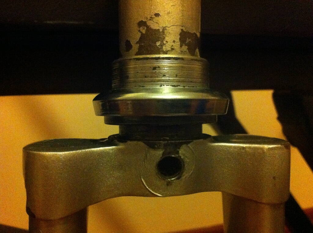

А теперь о вилке:
Распаковывал с волнением.... "а вдруг всё таки ошибся и купил Стартоновскую с отпиленными ушками".
Как только распаковал и взял в руки улыбнулся, так как волнения мои были напрасны. Сомнений нет оригинальная вилка Чемпиона 56 ростовки :yes: :D
Шток ровный не варенный не гнутый, резьба девственно цела :D
Вилка в не родной краске. :pardon:
А дальше небольшой сюрприз. :twisted:
Нижний конус снялся руками. Так как вилка уже перекрашивалась и конус снимался и ставился посадочное место порядком поизносилось. :sad:
Под конусом, был подложен небольшой кусочек жести. (типичное решение подобной проблемы, которое мне с недавних пор вообще не по душе)
Всё должно быть идеально герметично и прочно!!!
Придумалось такое решение :roll:

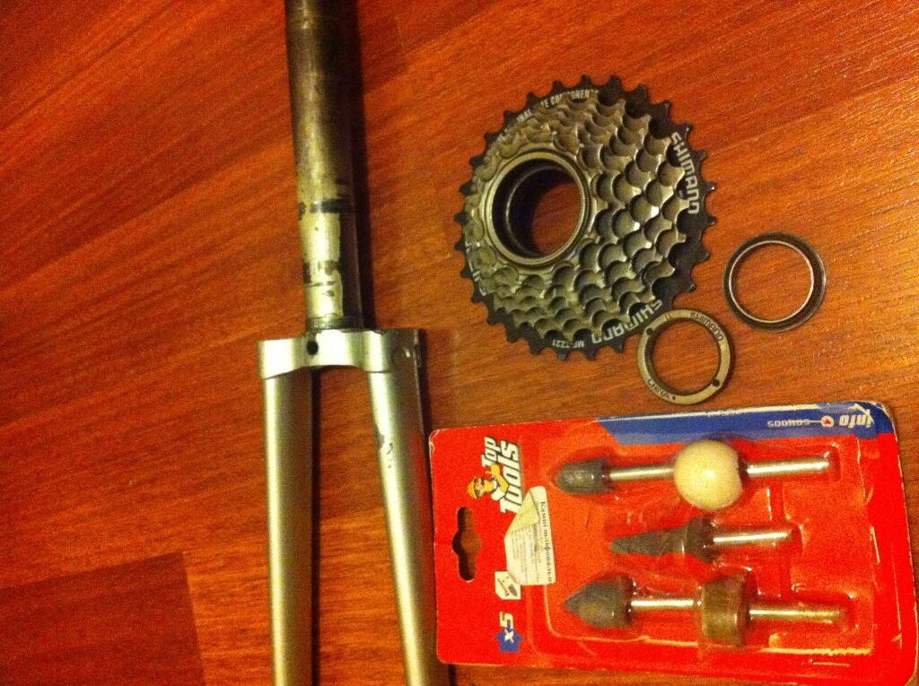

На своём гибриде
IMG_2439.JPG [ 367.99 КБ | Просмотров: 2482 ]
я использую 7 скоростную трещётку
проходит она обычно приблизительно +-1500 км., потом меняется вместе с цепью :yes:
Так вот верхняя гайка с отработанной такой трещотки отличная заготовка для нижнего конуса :good:
Только надо диаметр подогнать до требуемого :yes:
Я сначала круглым напильником упражнялся, :facepalm: долгое нудное и глуповатое это занятие.
Да и получается не совсем равномерно, к тому же метал там калённый очень тяжело снимается напильником.
На помощь пришли подобные насадки на дрель (показаны на фото) :good:
5 минут и идеально подогнанный конус, который идеально и чётко сядет на своём посадочном месте и отлично дружит с нижней чашкой и шарами.
Для примерки кинул сепараторный подш, шары насыпью сядут ещё лучше уверен на 100% :yes:
Конус специально пока не напрессовывал, так как после того как соберу все комплектующие буду красить, а уж потом финальная сборка :wink:
IMG_3996.JPG [ 403.94 КБ | Просмотров: 2482 ]
IMG_3997.JPG [ 385 КБ | Просмотров: 2482 ]
IMG_3998.JPG [ 404.27 КБ | Просмотров: 2482 ]
IMG_3988.JPG [ 402.4 КБ | Просмотров: 2482 ]
IMG_3990.JPG [ 424.05 КБ | Просмотров: 2482 ]
IMG_3994.JPG [ 417.27 КБ | Просмотров: 2482 ]
IMG_3991.JPG [ 320.65 КБ | Просмотров: 2482 ]

СообщениеДобавлено: 10.10.2016 12:59
Сообщения: 3923
Город: Sed.lg.ua
Зарегистрирован:04.08.2015
Лёня, железки шимано не вписываются в название темы ;)
СообщениеДобавлено: 10.10.2016 13:09
Сообщения: 898
Зарегистрирован:23.03.2015
Maxim_Sed
:D Макс умеешь настроение поднять :lol: :good:
"Железка шимано" будет молча лежать лицом вниз и прикинется оригинальным нижним конусом :yes: :lol: :wink:

Лёня, отличное решение! Шемоно мордой вниз, ага :lol:
Конечно, интересно бы линии контакта шариков посмотреть viewtopic.php?f=31&t=244271&start=45#p1443615
