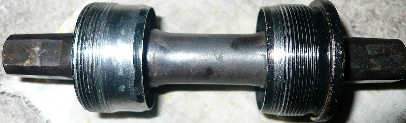

вот мои достижения в вкручивании каретки под квадрат, без переренарезания резьбы, вркучивать просто так пытался, правая чашка (где система) крутится нормально до последних 2-3 виткой, левая чашка (где шатун) вкручивалась на половину и стопорилась, долго не думая, достал точило и сточил резьбу, до определенного участка, где тормозит. всё, теперь отлично вркучивается, и ничего перерезать не нужно)))) отчет на фотке ниже
P.S. каретка под квадрат снята с старого ашанбайка, на промах, но убитая в хлам, точил ради интереса вкрутить. ставить на постоянно буду шимановскую стальную каретку BB-UN26-E BSA. подумываю о алюминиевой, цена на 30 грн дороже, а весу всего-то 50 грам меньше... не особо много, да и надежность алюминиевой резьбы меня не удовлетворяет. сталь она и в африке сталь
кстати вопрос !
купил я сегодня универсальную штучку по имени WD40, пшыкнул, вкрутил каретку, так теперь когда затягиваю нормально, блокируется ось каретки, если слабо, так крутится свободно чашка, открутить можно пальцами...
чем смыть эту WD40 ? керосинчиком ? не хочется повредить краску, т.к. в районе каретки она идеальна.
потом садить на масло ? солидол ? краску ? или на сухую закрутить ? чтобы не болталось и не откручивалось в работе
Так и должно быть. Каретка не должна быть затянута до упора. Если не раскручивается при педалировании - все норм.

WD-шка - это и есть керосин с разбавленным в нем смазочным веществом, не ручаюсь утверждать, с каким конкретно. Краску ты точно не повредишь ни керосином, не ацетоном и т.д. Я, основываясь на собств. опыте, вЭдЭшку удаляю салфеткой, туалетной бумагой, промакивая и вытирая несколько раз. А чтобы не болталось, есть всякие фиксаторы для резьб.
А вообще, на мой взгляд, WD-40, мягко выражаясь, не самое подходящее средство для смазки узлов велосипеда. Да и вообще для смазки.

я смазывал резьбу во время "подгонки" чтобы не срезать лишнего, и не испортить резьбу в раме
на днях забегу в автомагазин, возьму фиксатор резьбы, попробую как он в действии, как я понял бывают разные по мощности фиксации, какой выбрать ?
вымыл резьбу в рулевой, вымыл подшипники, посадил на свежий литол, всё закрутилось просто прелесно, место слиза оказалось ниже места резьбы на гайке, законтрогаил и сидит четко. чудом удалось избежать замены вилки )))))))
