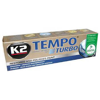

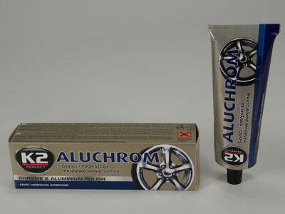

СообщениеДобавлено: 21.09.2016 14:35
Сообщения: 59
Город: Брест
Зарегистрирован:15.01.2016
По поводу лихорадки Гои! Я как и вы раньше полировал пастой Гои, но как то наткнулся на форуме на тему где человек полировал пастой К2 aluchrom и он был удивлен её эффективностью. Я тоже решил попробовать и я вам скажу, что паста очень хороша, правда крупные царапины не убирает но блеск дает обалденный. Так что советую попробовать не пожалеете, да и цена смешная примерно 1 у.е. за тюбик. Я беру пасты с размер горошины и тонким слоем равномерно, пальцем наношу на всю поверхность, оставляю на 10 минут, а потом беру хб тряпочку и полирую. А если еще после хб тряпочки полирнуть черным полировочным кругом с пастой К2 tempo turbo, тогда вообще зеркало.
