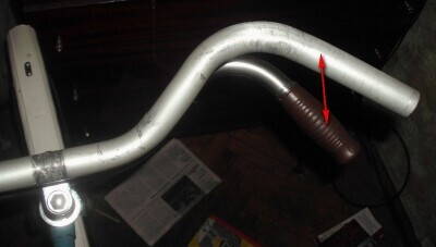

Была попытка отмыть, размялся уайт-спиритом, а потом каким то супервонючим(типа 654) растворителем для нитроэмалей. Только ватку немного испачкал. При такой отмывке скорее самому травануться можна. По ходу созрел вопрос к хазяину вела и к знающим. У меня руль идентичны такому, как на фото. Велосипед преднахначен для ездока невысокого роста. В эксплуатацие вынос был перевернут "к седлу", и все равно, такой руль был немного коротковат. Как мне кажется, виновата форма руля, грипсы находятся на уровне поперечной перекладины. Рули поздних ХВЗ все же больше приближены к велосипедисту. Вот теперь и думаю, поискать более длинный вынос и перевернув его "к себе" придвинуть ближе к ездоку или попытаться поставить руль от украины или аиста ( правда, хотелось бы сохранить как можно более стоковый вид)
 Заголовок сообщения: Re: Ставим на ход. В-39 "Спутник" (1972)
СообщениеДобавлено: 30.09.2016 22:04
Олег, вот такой руль недорого продаётся в хроме в дешёвых магазинах типа Олимпийца, Ардиса на Берковецкой или ул. Якира, 21.
Здесь он покрашен viewtopic.php?f=31&t=160854&start=1305#p1364952
Здесь перевёрнут http://tourist.kharkov.ua/phpbb/viewtop ... 5#p1278755 - как раз турист, зацени продольное расстояние от грипсов до седла.
Грипсы очень далеко назад заведены.
Отлично решает эту проблему download/file.php?id=438876&t=1 (здесь такой руль туриста в сравнении с Украиной В-134)
Вид испортить не должен. У уж с таким рулём и нормально стоящим выносомгораздо менее уёб... эээ некрасиво, чем с развёрнутым выносом.
