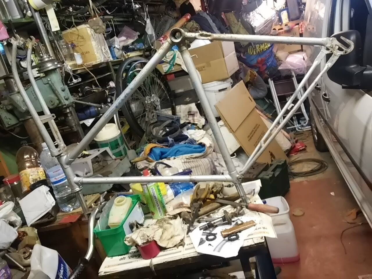

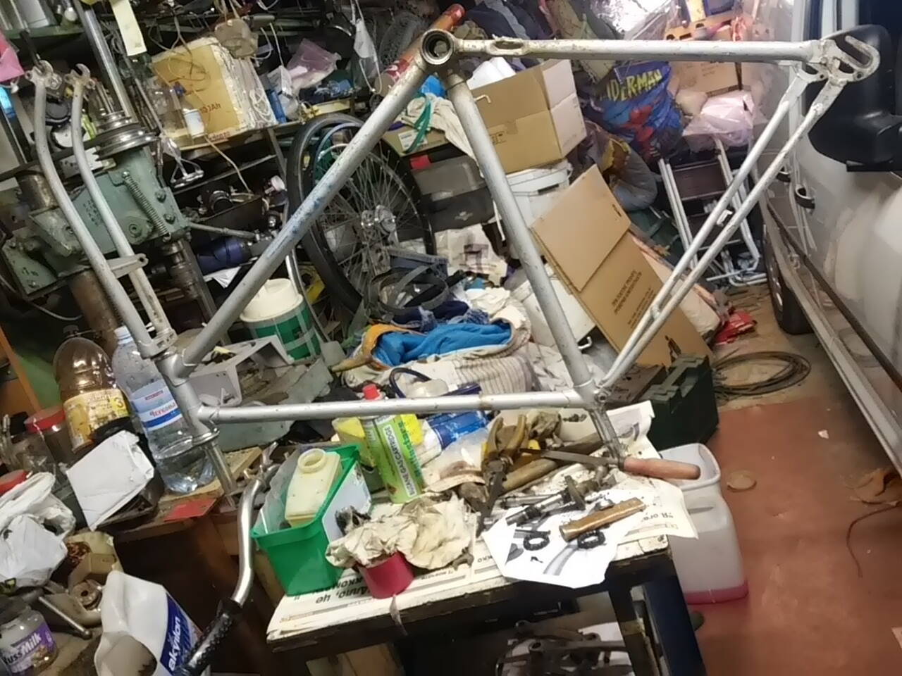

вертикальна труба по Вашому фото- до верхнього зріза- 54 см, ні?
горизонтальна -більш довга,- загалом схоже на євротуринг
в три хреста норм набор))
Пенсионерка-шоссейница. Reptilienzuchter.
52 до осі перетину,до зрізу певно так...таке фото,- одною рукою тримав рулетку,одною раму а іншою телефон... :oops:

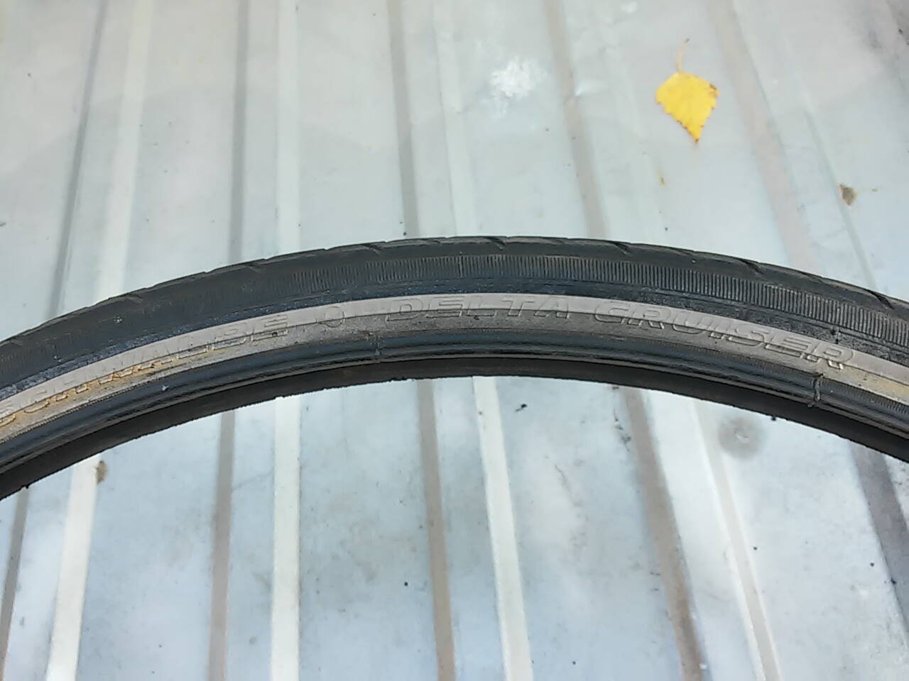

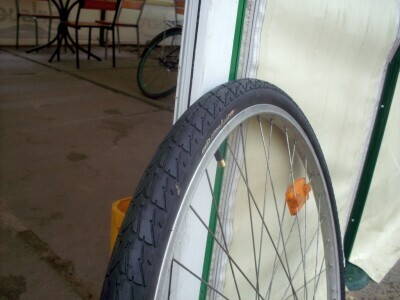

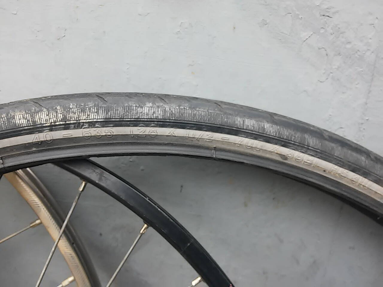

Одне (думаю на зад)вже є, - Швальба
20161006_082805.jpg [ 434.45 КБ | Просмотров: 2152 ]
Швальбе_розмір.jpg [ 436.71 КБ | Просмотров: 2152 ]
На перед буду купляти CST,але розмір і модель ще не визначено,- чекаю ваших пропозицій!
Обод 19мм з хампом,тобто тиск любий.

перш ніж чекати пропозицій- раджу звернути увагу на цю тему
viewtopic.php?f=31&t=345852
а саме глава про колеса, ободи, спицеві набори (там уважно описано
які шини найкраще пасують до Ваших одинарних ободів
з посадочною шириною 19-20мм) і тиск зовсім не любий :facepalm:
На Вашому першому фото з колесами- на тому колесі що
на передньому плані- неправильно набрані спиці-
вони не підтримують одна одну, плюс фабричний набір, а не мастеровий.
паралельно (а то і найперше :roll: ) варто зайнятися більш детально рамою (перевірити геометрію, наприклад...)
може прибрати ту приблуду (замок для обода?) на лівому пері ззаду,
якщо воно неробоче...
заглянути у вузол рульової колонки також не лишнє
і ще одне- та покришка Швальбе має маркування 40-635
- треба визначити чи не буде вона завелика на посадочний діаметр Ваших ободів...
(стандартні/найбільш поширені ободи мають посадочн діаметр 622)

Ульяна :yes: +100500 (и за наблюдательность про размер щвальбы :Rose: :D )
Добавлю: раму можно считать аналогом Туриста. Но задний треугольник у неё - как у Украины, а морда - от туриста :D . Насколько я понял, Вы хотите из него сделать нормальный универсальный дорожный велосипед.
Такой получится - но чуть менее основательный, чем Украина, полегче и побыстрее, немного более нежный.
Шины сюда хорошо ставить 35-37 мм (хуже условия - толще шины, но без психоза). 40 (реальных) мне кажутся излишне толстыми.
CST вот такие download/file.php?id=521288&t=1 , на которых написано 622х40 имеют реальную толщину меньше - как раз где-то 35-37. Качать до 4 атм или чуть больше - будет хорошо.Если обода позволяют (по диаметру), я б повыделывался, и купил обе таких шины (вроде по 180 грн- не помню). Но сзади поставил бы на стальной обод 22, а спереди - на алюминьку чуть уже.
Действительно, разберитесь с посадочными размерами ободов и швальбы этой. В наших условиях дучше отдавать предпочтение посадочному размеру 622.
Набор в три креста - универсальный, сюда тоже пойдёт.
Эта рама короче украины в передней части, ято нужно учесть при выборе руля и выноса. Может, вынос более длинный, чем Вам удобен на Украине, может руль по-другому согнутый download/file.php?id=438876&mode=view/DSCI0868.JPG
Ну тут навіть не дякую...знімаю шляпу!Навіть не подумав би дивитись на набір скоріш за все.
Це має бути переднє.А втулку з барабанним тормозом на ньому "шановне жюрі" підтримує,чи ставити втулку звичайну(бачив сьогодні в металістів люміньову,чорну на промах,дуже легка...чомусь не забрав...).Перднє гальмо кліщове на рамі було присутнє,поки зняв щоб не заважало і для підчистки.
А от це я бачив...але воно стояло на залізному колесі,правда не накачане і розбортовувалось не "со свістом"!
Накачаю Швальбу ,- подивимось,може вона така як дана CST...
Дуже добре ,що ми думаємо в одному напрямку!Стальне 22мм а люмінька 19 з хампами.
Біс знає тих піндосів,шо вони там наміряли...Візьму рулєтку,обод, покришку , накачаю/спущу і розберусь.Ну і шановне жюрі,чуть шо ,фотками буду мучити!:)

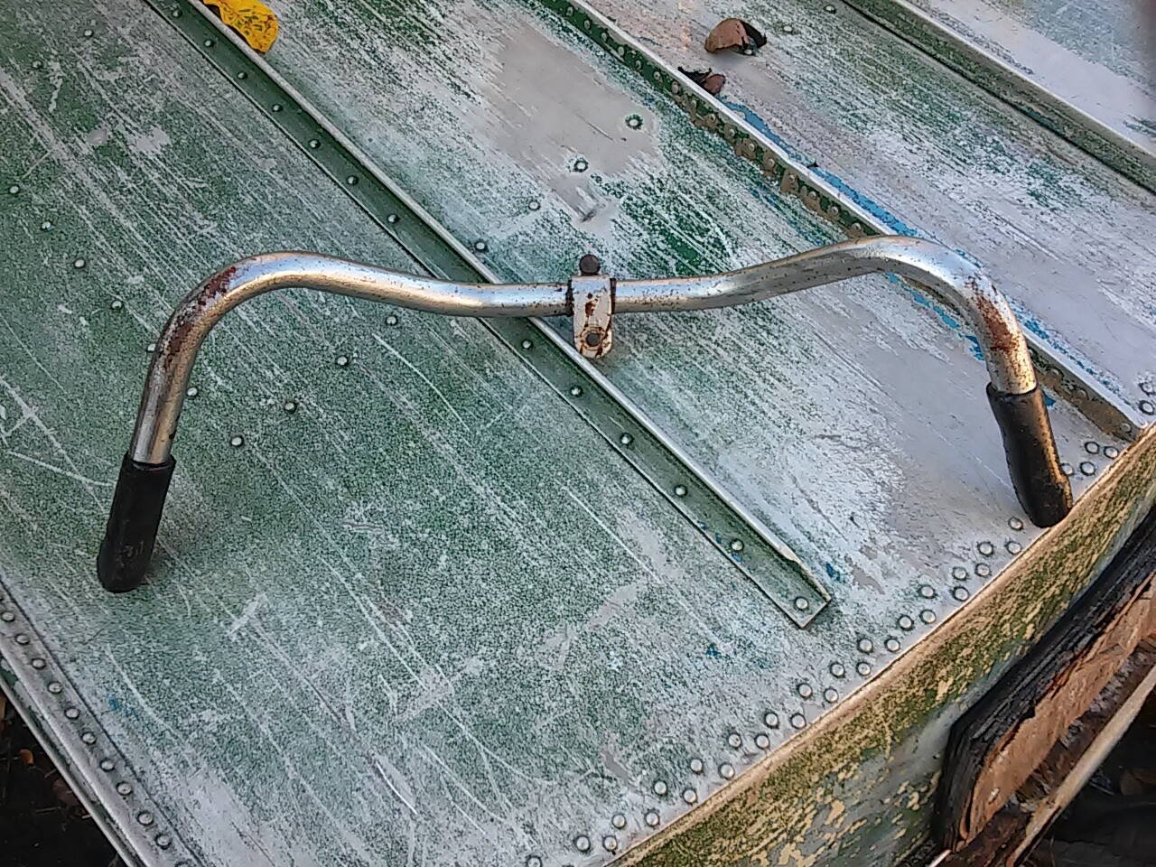

Руль вже є :D
20161006_085809.jpg [ 947.79 КБ | Просмотров: 2103 ]
Я на Україні останній раз їздив років ... багато назад...ще за совєтів певно :oops:

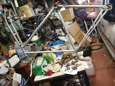

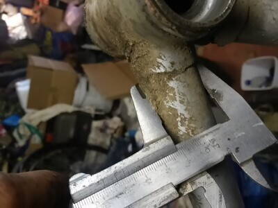

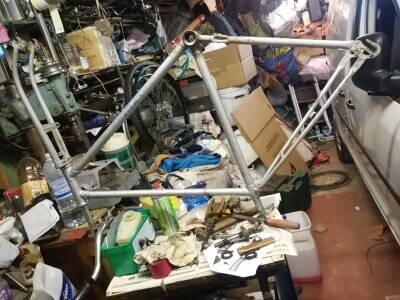

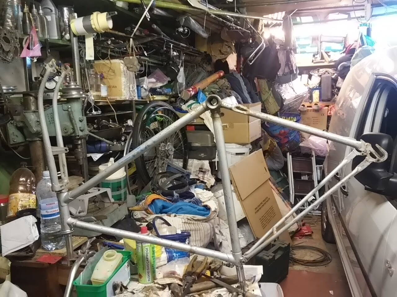

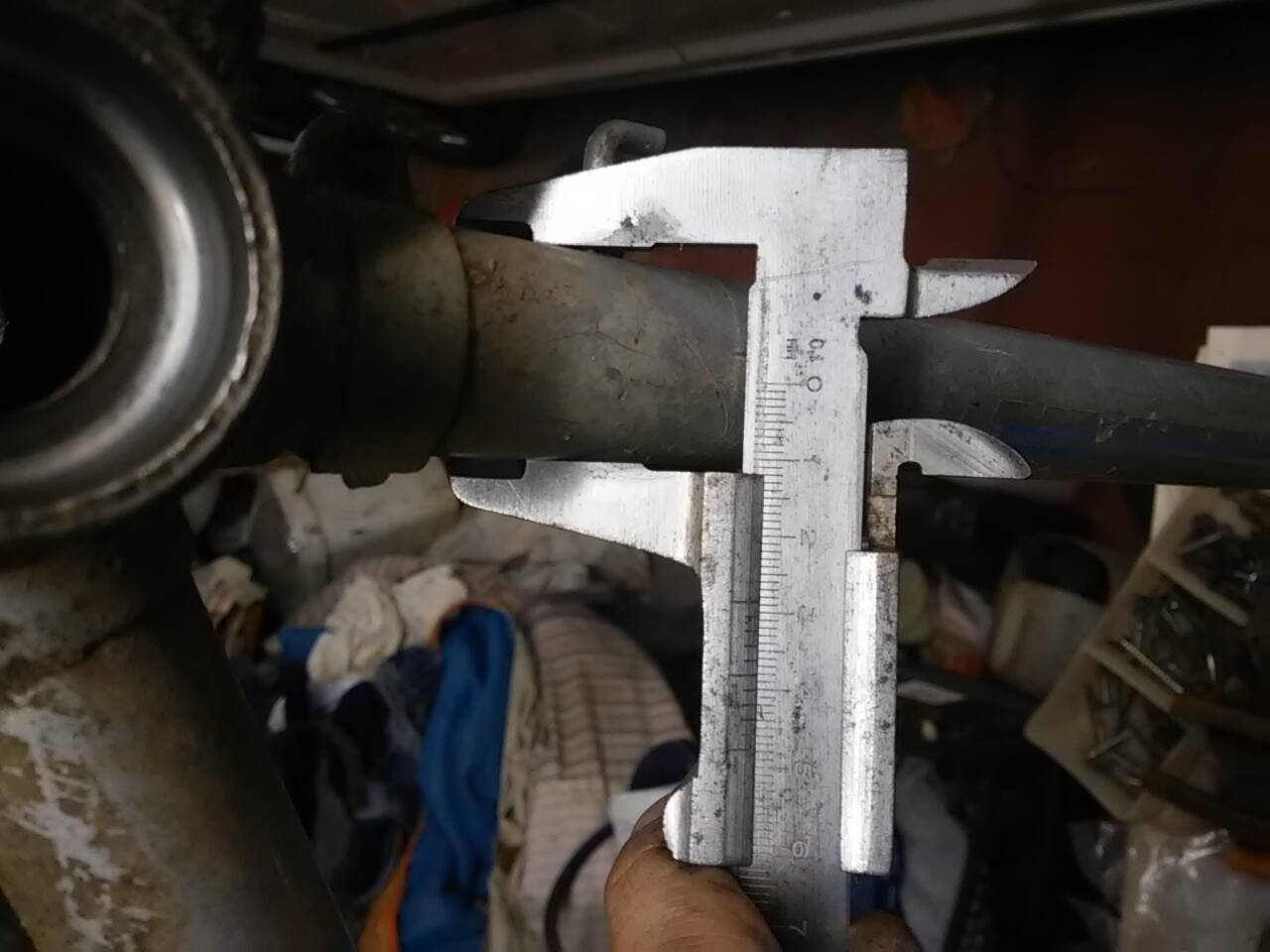

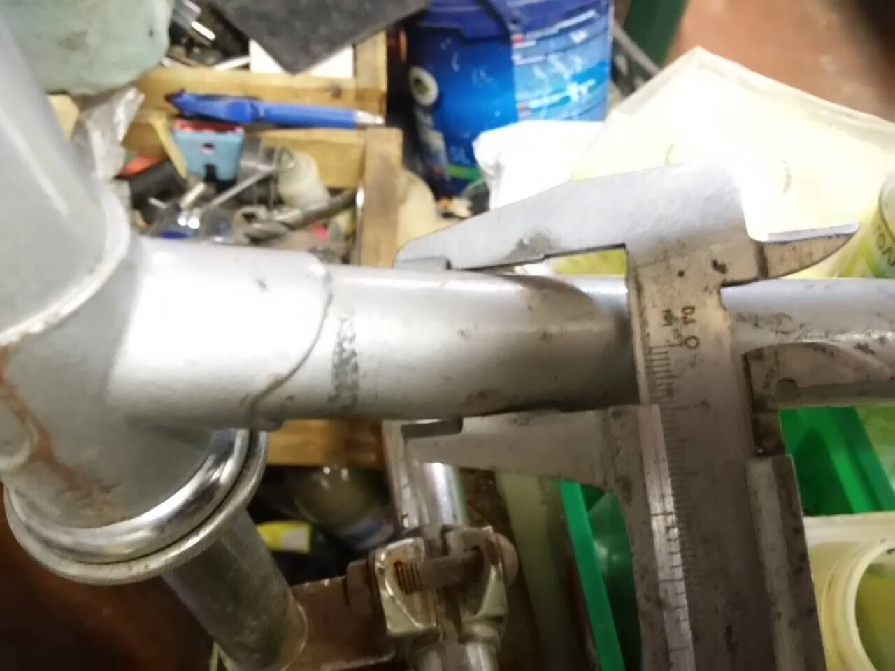

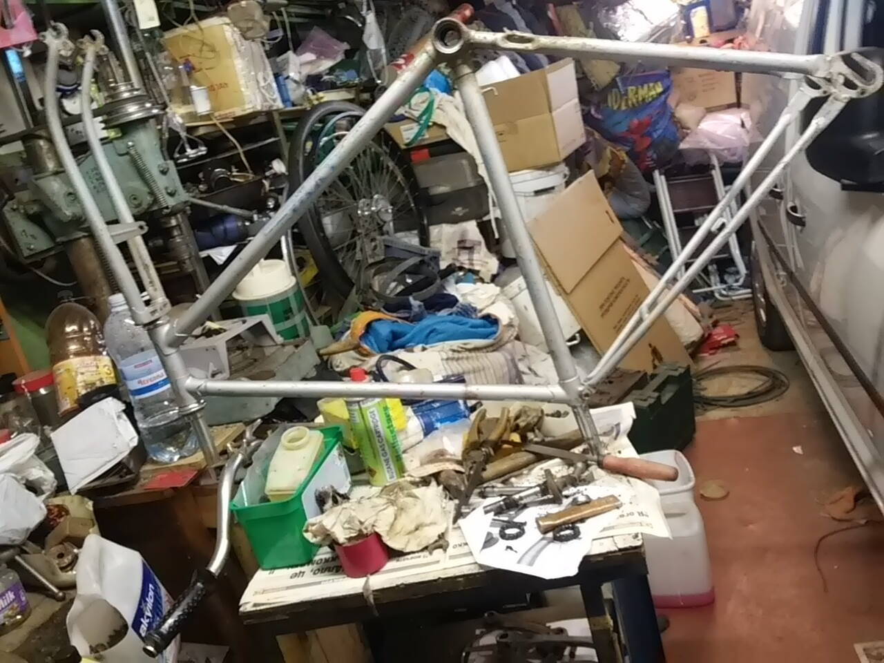

Ну і ще пару фоток рами для ідентифікації/класифікації її приналежностіПо геометричних розмірах/кутах.
20161006_194143.jpg [ 423.12 КБ | Просмотров: 2101 ]
20161006_194129.jpg [ 461.34 КБ | Просмотров: 2101 ]
20161006_194054.jpg [ 435.84 КБ | Просмотров: 2101 ]
20161006_194016.jpg [ 589.07 КБ | Просмотров: 2101 ]
20161006_194010.jpg [ 611.22 КБ | Просмотров: 2101 ]
20161006_193936.jpg [ 631.74 КБ | Просмотров: 2101 ]

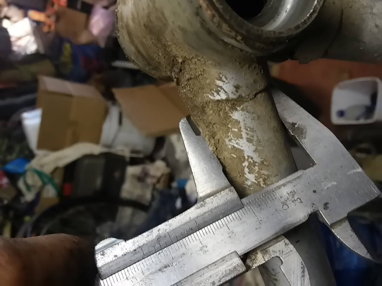

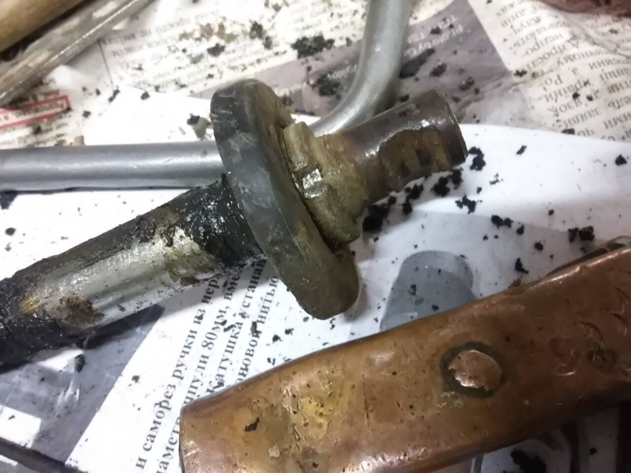

Задня вилка крива трохи,але це не проблема,думаю.

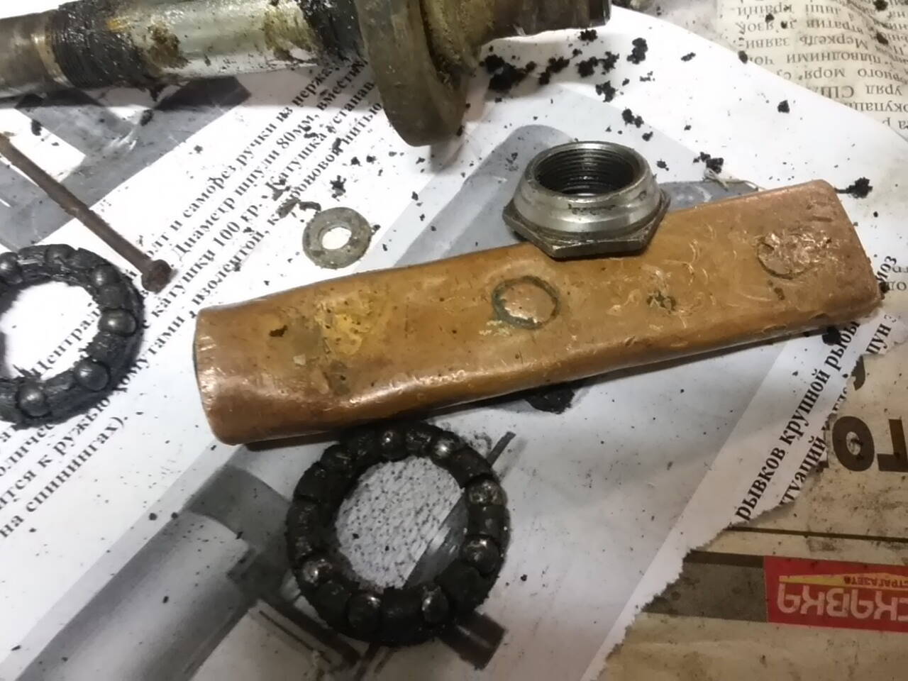

Каретку трохи тра помучати...Підшипники не мив , кульки не дивився ще не міряв.
Правий конус.Напільник-тест по всій поверхні проходить однаково.

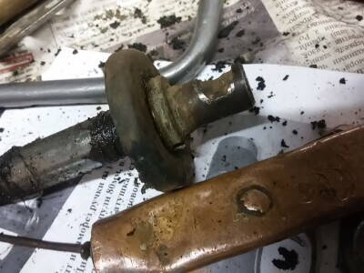

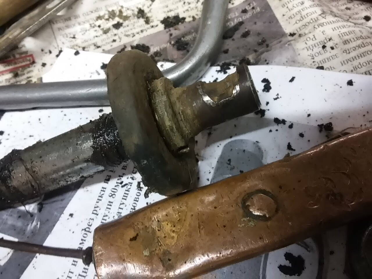

20161006_193903.jpg [ 514.42 КБ | Просмотров: 2094 ]
Де тьохкулачковий патрон знаю...Чи може це стандартна копієчна деталь?
Вісь педальна на посадках клинка роздовбана.
20161006_193844.jpg [ 484.25 КБ | Просмотров: 2094 ]
20161006_193840.jpg [ 501.52 КБ | Просмотров: 2094 ]
Наварити-спіляти можна, чи ходити зовсім не буде?
Такі сальники/пильники в продажі є, чи шукати схожого розміру сальники і хімічити?За кусок шланга між чашками вже прочитав.
Последний раз редактировалось vadik2121 11.10.2016 08:04, всего редактировалось 1 раз.

СообщениеДобавлено: 06.10.2016 23:45
Угу. Короче, комфортный, проходимый и медленный вариант (оносительно второго :D ) - "Украина-лайт" :lol: :
Сзади эта Ваша железяка 22 мм со Швальбой, спереди алюминька с соответствующей шиной (реальных 32 мм, например). Везде три креста (если не знаете, нафиг оно нужно и что будет, лучше всегда использовать три креста, от греха подальше).
На этот вариант пойдёт Ваш руль (возможно, придётся поиграться с длиной выноса) и широкое седло, можно с пружинами.
Получится облегчённая и ускоренная "Украина". Можно нацеплять крылья и багажник - там, в магазин за продуктами чтоб машину не гонять, когда пешком лень.
Быстрый, чисто для асфальта, но тоже комфортный вариант (сидеть придётся более раком, но трясти сильнее не будет) :
... а, вот такой, только некрашеный viewtopic.php?f=31&t=160854&p=1562510#p1562510 :D Там после всех описаний - выводы.
Обода алюминьки, шины такие же, баран и узкая сидуха без пружин. Для лёгкости большей эффективности, соответствующей его скорости, лучше тормоз-клещи спереди.
Получится облегчённый и ускоренный турист.

Да, те узлы - каретка, рулевая - в таких велах качественные. Лучше привести в порядок и использовать дальше. Хреново, что разбиты лыски под клинья. На одном алкобайке я, эксперимента ради, наварил. Хз - пока бегает, но сколько там. Если подойдёт по резьбе старая советская минская ось - можно поставить такую - они качественные. Если шо - могу заслать, но для проверки резьбы нужна хоть какая у Вас. А всё, что на оси, постараться использовать родное.
Клиньев дофига стандартов раньше в эуропах было - от 8 до 10 мм через 0,5. Некоторые дожили до массового перехода на квадрат. У нас просто когда-то приняли один из них.
