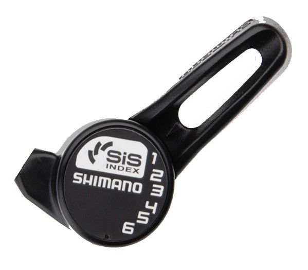

Kop6eH_gaJlJlac писал(а):
Доброго времени суток!
Помогите, пожалуйста, новичку разобраться в вопросе по переключателям.
Ковыряюсь с рамой хвз спорт, почти все что интересовало готово. Беспокоит только вопрос с переключением. Возможен ли относительно бюджетный вариант сменить стандартный нарамный переключатель (без фиксированных положений) на :
1. Нарамный переключатель такого же типа но с фиксированными положениями передач.
На текущий момент на заднем колесе стоит шесть звезд. Я плохо разбираюсь в переключателях, поэтому прошу поделиться информацией какие компоненты подойдут для такого варианта. Пока не нашел таковой темы на форуме (буду признателен, если дадите ссылку).
2. Не нарамный индексный переключатель. Руль предположительно будет баран от хвз с гильзой. Конечно можно поставить обычные мтб переключатели, но выглядит это, имхо, не очень. Возможно есть другие варианты?
Вариант моноблоков пока не рассматриваю, возможно рассмотрю б/у вариант, но это уже не к этой теме. :cool:
Новые моноблоки ака дуалы Microshift 2x7 можно найти за около 50 баксов. Тут на форуме у кого-то такие есть, надо в крокогалерее поискать, можно будет спросить как оно. Недешево, но колхозинг MTB-шных это полумера, которую впоследствии может захотеться заменить, и в результате выйдет только дороже.
А из дешевого и сердитого - поставить на вынос манетки такого типа:
Бывают на 6 и на 7 скоростей. Вторая манетка там не индексная, но для 2х звезд оно вроде как пофиг.
Я себе такую поставил как временное решение + бонку на раму из сантехнического хомута+уголок с резьбой+регулировочный винт от старого переключателя. Тут http://xt.ht/phpbb/viewtopic.php?f=31&t=320341&start=45#p1709073 хреновенько, но видно.

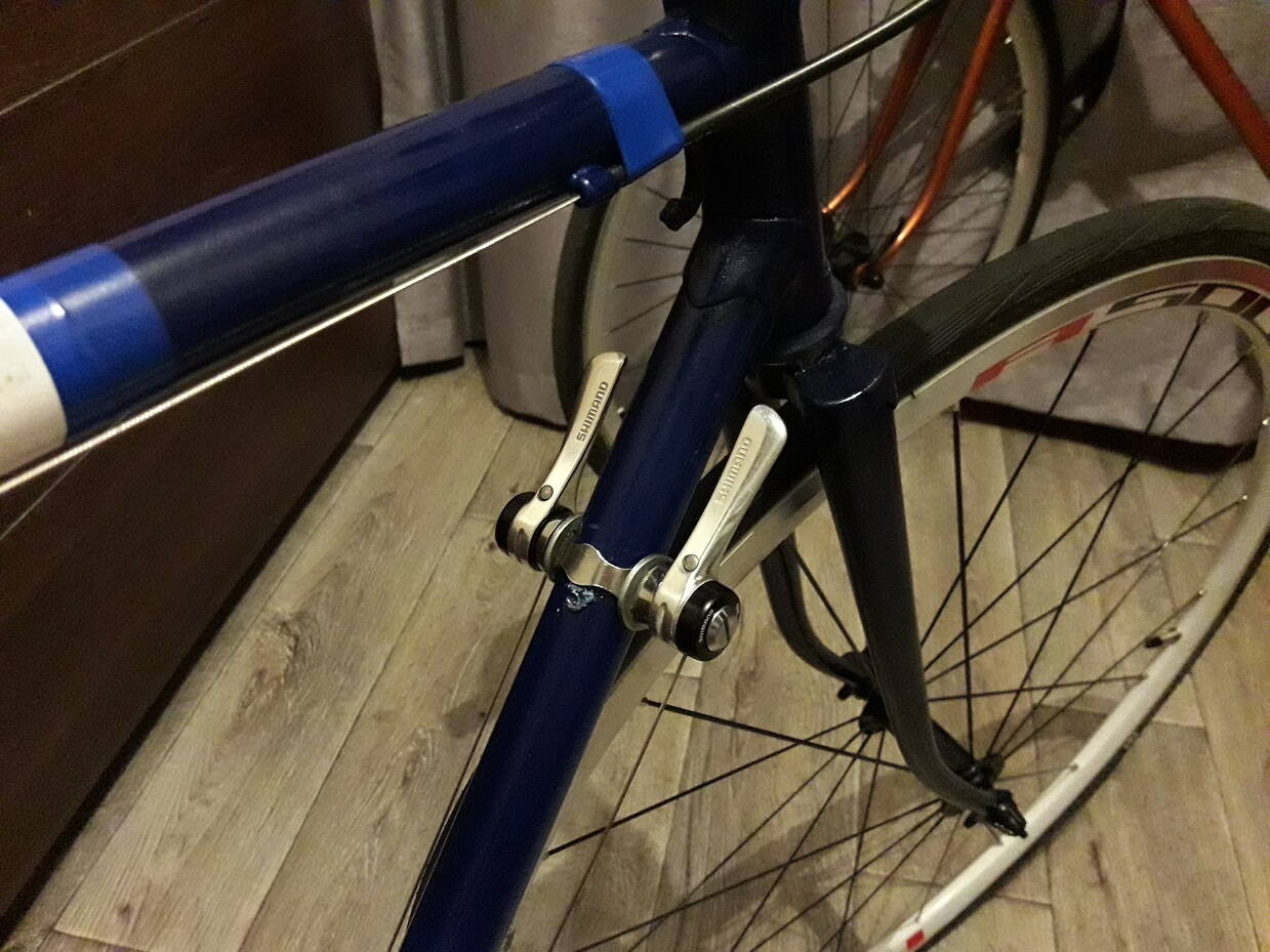

Я не так давно начал творить франкенштейнов из ХВЗ и сейчас есть два полностью рабочих варианта:
1. Турист. Нарамная родная манетка на задний переклюк Acera 360. Работает хорошо. Главное - на переклюке должны быть рабочими и настроенными два ограничительных винта - тогда как бы вы ни крутанули манетку, цепь не соскочит. Аналогично и с передним переклюком. Если винты не настроены - это гемор и реально опасно.
2. Старт-шоссе. Как и хотел изначально на него поставил нарамные манетки шимано (дуалы не хотел, это дорого и стиль совсем далеко от старых велосипедов уходит). Они работают ИДЕАЛЬНО! То как щелкает индексная правая манетка - техносекас какой-то). Но я изначально брал восьмискоростные манетки и восьмискоростной задний переклюк claris. Настраиваются легко. Передний переклюк наважен, поскольку индексная манетка только правая (задняя). Очень советую этот вариант. Кстати, таких манеток есть два вида, отличающихся по цене и установке - на плоскую шайбу (я такие поставил на стандартный хомут от хвзшных манеток, только пришлось штифт интегрировать, прокручивались), второй вариант - на трубу (по внешнему виду он явно будет гармоничнее). Я брал в бироте https://www.birota.ru/shop/aksessuary/m ... 400_2_3x8/
Но как минимум можно на чейне заказать http://www.chainreactioncycles.com/ru/r ... -prod13671
s20161010_004636_Richtone(HDR).jpg [ 390.35 КБ | Просмотров: 7727 ]
