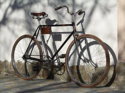

Начну с Суры буду делать «Path-Racer», но крылья родные хотелось бы оставить, они в хорошем состоянии.

Паф-рейсер и крылья - это шоссер с крыльями :D Дурь. Вникли в описания?
А в общем поддерживаю. У меня похоже парк организован. Полноценный дорожник http://tourist.kharkov.ua/phpbb/viewtop ... 7#p1545517 обвешаный всем, чем полагается. Он применяется, как грузовик http://tourist.kharkov.ua/phpbb/viewtop ... 8#p1360967 , для поездок на даче в мокрую погоду, как гостевой на даче, и даже один раз был в походе в компании ашана. Посрамив тот недешёвыый ашан по всем статьям :D . Также иногда под настроение, я его использую, как медленный вальяжный прогулочный вел в городе. При этом лениво прогуливаюсь по тротуарам, в парки заезжаю.
Он сделан максимально мягким.
Аналогичный может получиться на раме Вашей Десны - её рама очень подходит для такого. Чтобы воспользоваться её достоинствами, нужно собрать мягкие колёса - в три креста спереди и четыре сзади. Хорошо поставить высокий широкий руль, седло родное кожаное на пружинах ли другое широкое. Передача нужна лёгкая - 46/19. Его обвешать крыльями и багажниками.
Есть у меня и паф-рейсер. http://tourist.kharkov.ua/phpbb/viewtop ... 0#p1213910 Дачный, правда - кисточкой крашеный и т.д. Это ГОНОЧНЫЙ велосипед столетней давности. Вот - как настоящие, так и стилизованые новоделы https://www.google.com.ua/search?q=Path ... 40&bih=801 Но новодел в виде тупо дорожника из магазина, с откручеными крыльями и перевёрнутым рулём - это просто дорожник с откручеными крыльями и перевёрнутым рулём. В таком случае, лучше просто сделать приятный лёгкий (относительно) дорожник - разъездной небыстрый велосипед на нормальную погоду для грунтовок с нормальной посадкой download/file.php?id=546063
Какие, нафиг, крылья? Настоящий Паф-Рейсер ЛЕТАЕТ. Без крыльев :D Он имеет ПОДРЫВНОЙ характер. Все, кто пробовал, даже не ожидают такого от Украины - даже кое-кто из коллег по форуму, привыкших к шоссерам, не дадут соврать.
Основной его секрет - спицевой набор. Он обычный для советских дорожников (два креста спереди, три сзади), но все спицы перепаяны. Именно это придаёт ему спортивный характер, а не перевёрнутый руль :D . Но ему с таким характером низкая посадка обязательна! Баран там - лишнее, ибо он лучше всего гоняет именно по грунтовкам, а дорожный руль перевёрнутый - самое то. Но такой уже требует узкого седла - хотябы от ашана. И пружины там не то что не нужны, а вредны. Ну и крылья-багажники - порнография. Они его испортят не только визуально.
У него передача выше - 48/19, и на ней он очень хорош. Обычный дорожник на такой передаче тяжёловато идёт.
На нём я телепортируюсь в пределах дачного посёлка, когда не мокро - на пляж, в гости, в магазин и т.д. Получается быстро, и адреналиново. Не представляю, в какое говно он превратится, если на него поставить крылья. Нафиг они Вам нужны?
Ваша Сура - отличная заготовка для подобного. Она будет ещё немного злее моего за счёт более жёсткой рамы.
